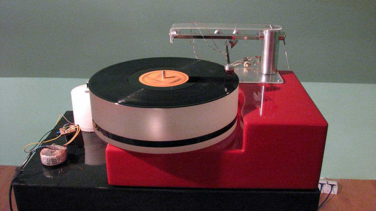

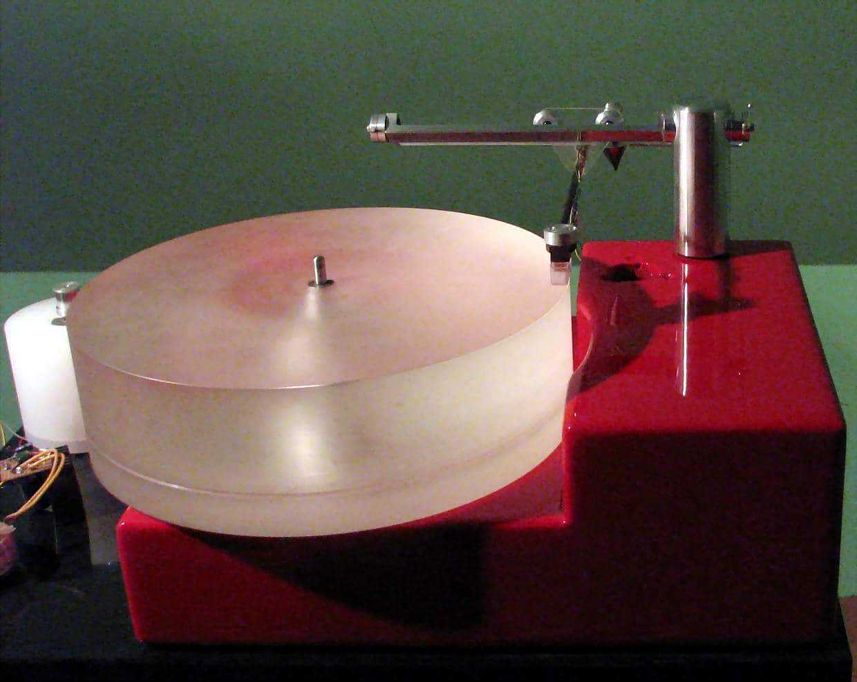

Posle matiranja prvog pa potom i drugog sloja boje i nanošenja trećeg sloja, površine su, koliko mogu da vidim prilično dobro ispale, malo me je bilo frka od čestica prašine koje bi mogle da iz vazduha padnu i upropaste sve, a sada ostaje da sačekam još satićak i prevučem prvi sloj laka preko boje, pa ćemo da vidimo da li će se boja iznijansirati ili samo dobiti glazuru... U ovim uslovima ne umem da napravim bolje slike pa se i posle trećeg nanosa boje zapravo ne vidi neka posebna razlika u odnosu na prve slike. Jako me zanima šta će se desiti kada nanesem lak na boju.
  • Odgovora 703
Razmišljao sam da bi možda ona srebrna ili srebrnkasta, metalik siva koje se koriste za alu felne možda bila bolja, ali meni to sada deluje jako otrcano. Imam neku finu zlatnu koja stvarno bude kao zlato i ne patinira kada se nanese lak, ali zlatna boja mi nikako ne upada ni sa čim. Istini za volju, ovde gore ni ova crvena nije ni sa čim usklađena, ali bar dobro ide uz crno i belo... Još kad ispoliram sve delove ručice i neke delove koji se daju lakirati preduvam i zaštitim nakon poliranja (statične delove, stub npr) očekujem da sveukupna pojava bude skladna i ok za trpeti svaki dan pred očima.
Klap, klap ... :clapping: Na početku bojenja sam pomislio da je boja kombajn (Z) crvena, međutim baš je dobro izašlo do kraja.Kada na njega ( bazu ) staviš čašu napunjenu alkoholom i pustiš u pogon, jel treperi površina alkohola?

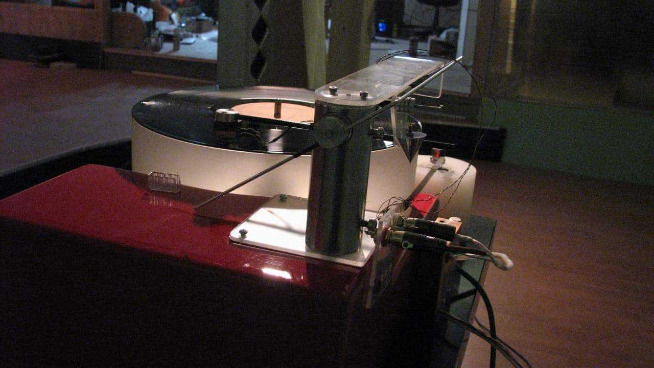

Nije još gotovo... Ovo je samo jedna ruka laka. Sada treba da se suši, pa kada dođem kući s posla, ide prelaz sa vodenom gradacija 1000 da se matira, pogleda pod jakim svetlom, mora na kraju da bude ogledalo. Potom sledi novi sloj laka, i verovatno ne samo jedan nego dva do tri sloja. Posle ide poliranje onom specijalnom pastom za poliranje koju koriste i auto-lakireri...Što se tiče pomeranja, pomeraju se samo dve stvari: remenica na osovini motora i tanjir oko osovine. Ne znam za alkohol jer ne trošim, posebno ne od kako sam na redovitoj tri puta na dan 2mg terapiji... :crazy: Test za brundanje je obavljen sa šraubencigerom naslonjenim na granit a drugi kraj na uvce (kruta veza) i nema tu ništa... :)Ono što još treba da se uradi je izrada ploče na koju će se montirati izlazni RCA i komad klirita za zaštitu kanala gde klizi ručica, usavršavanje lifta, doterivanje vešanja protivtega, kalibracija sistema protivtega za čega će mi trebati vagica i moram da izradim neki mali komad poklopca za deo gde je bila montirana Pro-Ject ručica, tamo ću veoma verovatno da postavim malu vasser vagu zarad provere vodoravnosti, možda više kao estetski detalj nego posebno važnu stvar :)

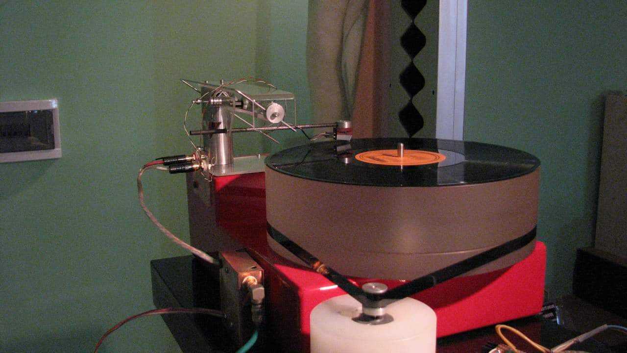

:Viannen_loungelizard: Pošto mi se nekoliko puta zaglavio Clearaudio, promenio sam zvučnicu i stavio Grado. Grado ne zaglavljuje, dakle ležajevi su ok, ploča je ok, Clearaudio je baš zvučnica za ultralake ručice pa ćemo probati i to da izmajmunišemo :)
