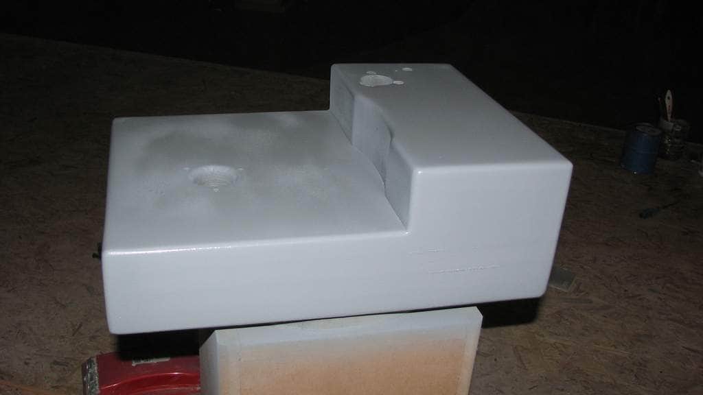

Špric git je na nitro bazi, odmah je iskočio spoj lepljenja aluminijuma i mediapana. Biće tu još dosta šta da se šmirgla, ali ne tako puno kako sam mislio :)post-13-0-90477600-1297705696_thumb.jpg

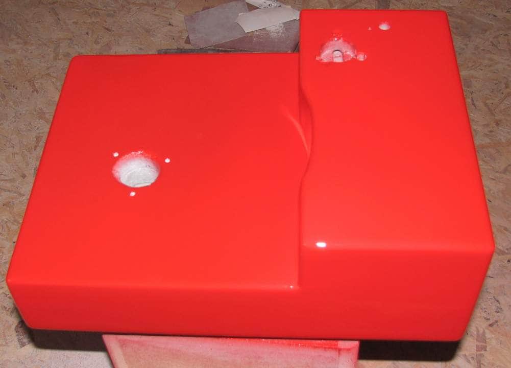

Posle dve ruke špric gita, brušenja na suvo sa 120, 240, 360, došlo malo sa vodom na 500 i potom još malo sa gradacijom 1000, poplašeno prvim slojem boje...Dve slike, ista stvar, sa i bez blica... Uživo je mnogo lepše :)post-13-0-14520100-1297868337_thumb.jpgpost-13-0-84918100-1297868345_thumb.jpg

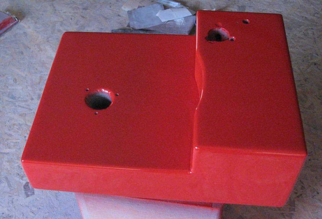

Mislio sam prvo da bude crno. Posle se mislim, polica crna, granit ispod crn, ionako nije bogznakako svetlo, utopiće se crno sa sve pločom i biće bljak.Mislio sam da bude plavo. Gledam plave boje, pa sve ko šerpa ima da bude, ili mexiko plavo kao sivi Yugo. BljakMislio sam da bude zeleno. Gledam zelen zid, pa zeleno smiruje, ali gde bre zelen gramofon. Bljak.Mislio sam da bude belo. Belo je lepo, belo je čisto, belo je nevino, boja snaša i anđela. Bilo bi lepo. A onda će da požuti od laka. Bljak.Mislio sam da bude crveno. Crveno je ok. Kupim crvenu gledajući na uzorak na poklopcu. Uduvam, kad ono tri nijanske svetlije. Jebiga... Bljak.Imam u rezervi crnu mat, zlato i bezbojni lak. Možda i kupim još jedan tamniji crveni... :scratch_head:
Ah, da... Disclaimer: Ova osoba ni pod kakvim uslovima i ni na koji način nije povezana sa timom italijanskog proizvođača auta čija je tradicionalna crvena boja znak raspoznavanja na trkama formule jedan. Čak ni ne mari za taj tim... :buehehe:
