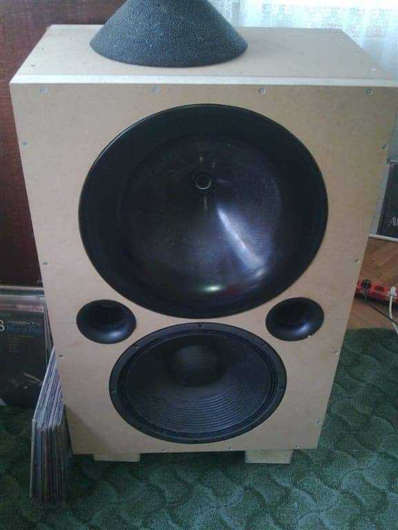

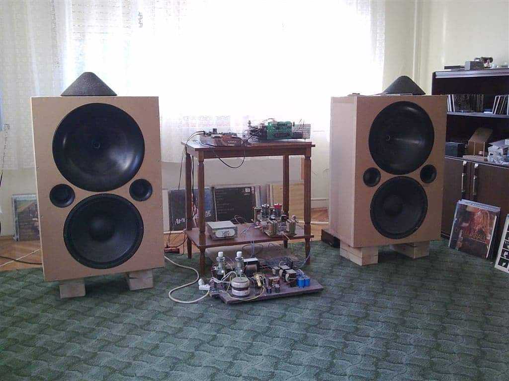

Eci Napisano Septembar 16, 2012 Share #1 Napisano Septembar 16, 2012 Udomio sam ( na žalost ) samo na odredjeno vreme i anubisove DIY Gedli zvučnike.. posle nekoliko korekcija, sviraju neverovatno. Dr.Gedli zna posao, waveguide mu je prvorazredan. Kapa dole. Jedan od najboljih zvučnika koje sam slušao. Link to comment Podeli na ovim sajtovima More sharing options...
gaggia Napisano Septembar 17, 2012 Share #2 Napisano Septembar 17, 2012 Udomio sam ( na žalost ) samo na odredjeno vreme i anubisove DIY Gedli zvučnike.. posle nekoliko korekcija, sviraju neverovatno. Dr.Gedli zna posao, waveguide mu je prvorazredan. Kapa dole. Jedan od najboljih zvučnika koje sam slušao. hajde malo pricaj, ne skrtari sta si korigovao? Link to comment Podeli na ovim sajtovima More sharing options...
Eci Napisano Septembar 17, 2012 Autor Share #3 Napisano Septembar 17, 2012 hajde malo pricaj, ne skrtari sta si korigovao?dužinu BR cevki i polarizaciju bas jedinica Link to comment Podeli na ovim sajtovima More sharing options...
ManicP Napisano Septembar 17, 2012 Share #4 Napisano Septembar 17, 2012 Ja sam za te kutije, gledajući sajtovske slike na beloj pozadini, godinama mislio da su bookshelf kutijice... ...glupson :sarcastic_hand:Ondak sam video neku fotku sa grdosijama i živim čoekom pored. Link to comment Podeli na ovim sajtovima More sharing options...
grau. Napisano Septembar 17, 2012 Share #5 Napisano Septembar 17, 2012 dužinu BR cevki i polarizaciju bas jedinicaako u skorije vreme dodjem do nekih pristojnijih kondova za par kriticnih mesta na skretnici - 10uF, 15uF, 0,68uF, kao i 15 omski otpornik - verovatno da bi to bilo to. mislim sve vreme je bilo jasno da je na basu uradjen neki zesci fuckup, toliko da je zvucnik bolje radio kada se izvade BR cevke napolje i svira sa otvorenim portovima.nego, ja poslednji put ovde apelujem na forumsko svajsersko pucanstvo da se neko prizove pameti o uzme kalup od ove horne. nemam problem ni da mi lavor napunite gipsom (zubarskim ili nekakvim?) ako nema drugog nacina i tako napravite odlivak, ionako ce morati da se ostruze sranje od nekog lepka kojim je geddes lepio ovaj njegov glupavi sundjer. znaci nema sanse da nadjete PA waveguide koji ima ovakvu brutalnu disperziju u kuci i apsolutno minimalan honk po svim parametrima a sasvim sam siguran da bi se kod plasticara mogla odraditi manja serija za sitan novac.naravno najlepse bi bilo kada bi se nasao stolar koji ima dovoljno veliki strug (45-50cm precnik). moze da bude i pocetnik, profil je konusni (60 stepeni mislim), nema mozganja oko krive profila.u varijanti u kojoj B&C DE250 kosta 150e par kod subotickog prodavca, 100-nak e za delove za skretnicu, sa nekim jeftinijim bas drajverom od B&C 15TX100 iz originala (recimo 200e umesto 400e), i 100-nak e za kutiju, dobije se zvucnik koji verovatno gazi sve drugo sto moze da se uradi za te pare, barem kada je u pitanju koncept vece osetljivosti, relativno pristojnog odziva (40-15k) i velike dinamike. Link to comment Podeli na ovim sajtovima More sharing options...

Woland Napisano Septembar 17, 2012 Share #10 Napisano Septembar 17, 2012 I ja sam za da se Anubisu uzme mera Za tu namenu postoji poseban - modelarski gips. Ako je čovek mogao da uzme otisak od ovog: Tada Anubisovi lavori ne bi trebalo da budu problem. Link to comment Podeli na ovim sajtovima More sharing options...
Vix Napisano Septembar 17, 2012 Share #11 Napisano Septembar 17, 2012 Nesto kontam o Anubisovim lavorima. Njih bi svakako trebalo kopirati, ali ne sa ciljem da se dobije samo kopija Anubisovih kutija, nego nesto bolje. Mislim na bas, koji bi mogao biti i bolji (umesto ocigledno lose izvedenog bas-reflexa, koji kako jeste i ne ide bas duboko, te i sam Geddes preporucuje subwofere). Ja bih pre da se napravi bass kako treba, pa onda taj lavor gore... Link to comment Podeli na ovim sajtovima More sharing options...

Beli_Ninja Napisano Septembar 17, 2012 Share #15 Napisano Septembar 17, 2012 Udomio sam ( na žalost ) samo na odredjeno vreme i anubisove DIY Gedli zvučnike.. posle nekoliko korekcija, sviraju neverovatno. Dr.Geddes zna posao, waveguide mu je prvorazredan. Kapa dole. Jedan od najboljih zvučnika koje sam slušao. FFL,Moze li malo detalja oko ovog pojacala na podu. Koliko se meni cini to su 807-ice. Link to comment Podeli na ovim sajtovima More sharing options...

grau. Napisano Septembar 17, 2012 Share #20 Napisano Septembar 17, 2012 nisu ni beli lavori neka tajna, neka kopira ko hoce, samo se sa njima necete usreciti. to je ozbiljna visa matematika u odnosu na ove sa slike koji ne zahtevaju nikakvo posebno znanje sem vladanja funkcijom copy/paste. Link to comment Podeli na ovim sajtovima More sharing options...
