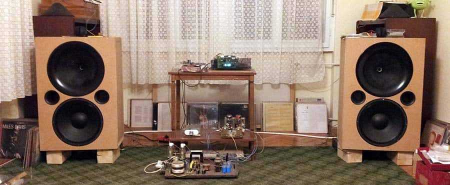

neskor Napisano Novembar 10, 2012 Share #65 Napisano Novembar 10, 2012 evo malo i slicica Link to comment Podeli na ovim sajtovima More sharing options...
ZZZ Napisano Novembar 10, 2012 Share #66 Napisano Novembar 10, 2012 dobar konceptmada mislim da polozaj BR portovanije odgovarajucitakodje ni polozaj HF jedinice koja je u ovom slucaju fiksirana i ne moze se omerati napred nazadALI to je u funkciji dizajna vrlo kompaktne kutije koja nije prevelika i zgodna je za izradu.ovde su portovi prakticno postavljeni na jedino slobodno mesto i to je ujedno i osnovni kriterum za izbor i poziciju portova....mislim da bi prvo trebalo odrediti optimalnu zapreminu kabnetapostaviti bas driver ka plafonu kabineta podici ga malo od poda,zatim odrediti ispravnu visinu mesta gde dolaze portovikao i povrsinu i dubinu portova, koji ne bi bilo lose da su mobilni zbogpodesavanja u odnosu na prostoriju i damping unutar kabineta.HF jedinica u posebnoj manjoj kutijici i stoji na kabinetupa se moze pomerati i gor dole, po horizontalii napred nazad..i naravno korekcija skretnice....korisna alatka za je MJK matcad sheet za ported box.Uz malo dodatnog ulozenog rada, vrlo malo dodatnog materijalai minimalnog povecanja cene projektamislim da bi se dobio mnogo mnogo vise iz ovih komponenataa to potvrdjuje i to sto i u jednostavnom ali modifikovanom stanju zvuce odlicno..treba imati u vidu da ako modifikacija promene faze basa i promene duzine portovadovodi do boljih rezultata onda taj bazicni projekat ima neki problem... Link to comment Podeli na ovim sajtovima More sharing options...
