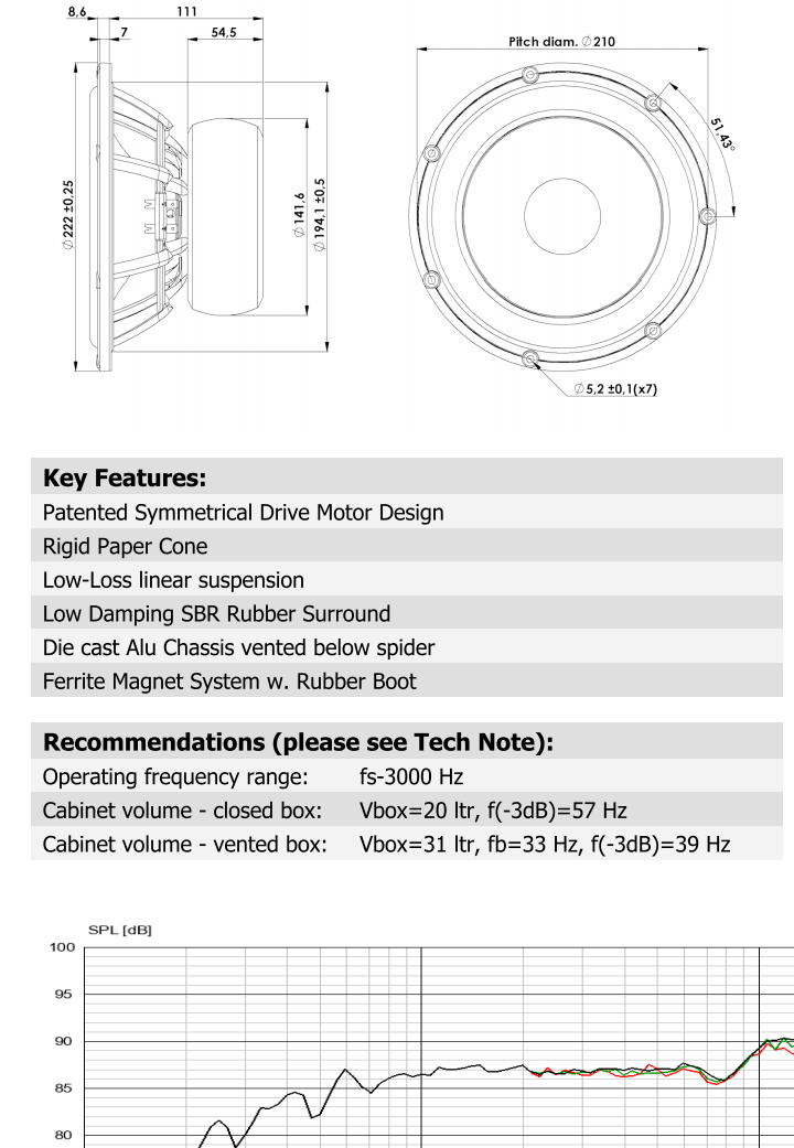

NIXIE Napisano Jul 11, 2022 #1061 Napisano Jul 11, 2022 Dva ta basa u BR kutiji pretpostavljam 80-100l, jeziva snaga, mala izobličenja.
shonne Napisano Jul 11, 2022 Autor #1062 Napisano Jul 11, 2022 Just now, NIXIE said: Dva ta basa u BR kutiji pretpostavljam 80-100l, jeziva snaga, mala izobličenja. 55-60L... Vec imam takvu kutiju. Nekih 7.6cm port duzine 15cm za 34hz. Stim sto sa jednim portom mozda dodje u zasicenje na 30W. Videcemo... Sa dva porta koji bi isli ispod, vece duzine...igranjac sledi. Nece to da bude subvufer, nece on mnogo duboko da ide, nije ni napravljen za to. Vec od 40hz nagore bice ludo. Upper bass, fenomenalan...🤗

Koja Napisano Jul 15, 2022 #1072 Napisano Jul 15, 2022 (izmenjeno) Pa i ti tvoji moraju da budu veliki, s obzirom na dva 8" kojima svakom treba veća zapremina. To što ti hoćeš da napraviš malečke, šta da ti radimo Izmenjeno Jul 15, 2022 od Koja
shonne Napisano Jul 15, 2022 Autor #1073 Napisano Jul 15, 2022 @Koja @NIXIE Pa gde su te simulacije da mi pokazete i otvorite oci 😁😛
