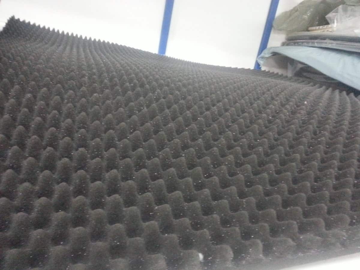

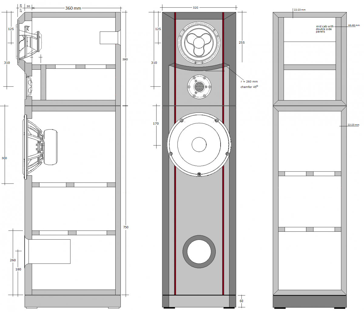

shonne Napisano Novembar 3, 2013 Autor #31 Napisano Novembar 3, 2013 posto sam zavrsio preamp sa 6H30 i to sviri, sav se bacam na sledeci projekat. Na prolece bih to da radim i polako bih sad zimus skupljao delove. Ova kutija ce da se radi, znaci za bas oko 60 litar i oko 20-22 litara mid. Ovih dana sam kontaktirao nasu firmu http://www.eurofoam.co.rs/ dali su mi ponude za sundjere...Toliko su bili uljudni i profi da su mi poslali i karakteristike. Sound absorption D30130.pdf Znaci, za bas bih isao sa ovim D30130. KUtija bi bila radjena od MDF 28mm. Ono sto me interesuje, dali je potrebno za ovu debljinu da kutiju unutra oblozim nekom bitumenom folijom, zbog vibracije , ili je ova debljina dovoljno da za tim nema potrebe?
Zvu Napisano Novembar 3, 2013 #32 Napisano Novembar 3, 2013 Nikada nije na odmet da dodatno umrtviš kutiju pa ako možeš da obložiš bitumenom/kondorom obloži.
shonne Napisano Novembar 3, 2013 Autor #33 Napisano Novembar 3, 2013 rolna je 10m2,...izgleda da cu cuvati ostatak kada budem pravio opet kucu ima li neki nfo, gde ima na zeljenu duzinu, tj m2.
Koja Napisano Novembar 4, 2013 #34 Napisano Novembar 4, 2013 Šone, koji su to bass drajveri? Ako se ne varam, oni su za kompresiju, nisu za BR. Kolika je soba? Taj sunđer ne služi ničemu, nemoj da ga stavljaš. To što ga je Troels stavio ne garantuje da on zna šta radi. Bolje poslušaj Zvu-a.
Zvu Napisano Novembar 4, 2013 #35 Napisano Novembar 4, 2013 Kojadine, služi taj sunđerčić dobro. Evo pdf-a koje frekvencije prigušuje svaki tip sunđera koji nude: Sound absorption D30130.pdf Nije loše uopšte Nisam osporio korišćenje sunđera za dampiranje kutije nego sam dodao da ako može dodatno da umrtvi i zidove, neka to uradi.
shonne Napisano Novembar 4, 2013 Autor #36 Napisano Novembar 4, 2013 Šone, koji su to bass drajveri? Ako se ne varam, oni su za kompresiju, nisu za BR. Kolika je soba? Taj sunđer ne služi ničemu, nemoj da ga stavljaš. To što ga je Troels stavio ne garantuje da on zna šta radi. Bolje poslušaj Zvu-a. ss 22w/8851 suy bass drajveri. U sustini to je Jensen 871. Soba ce da bude oko 25m2 sa mogucnoscu da se prosiri malo, kada se zagradi terasa. Troels stavlja filc. Ovaj sundjer bih samo stavio u bass kutiju, prvo bitumen pa on. Za srednjak bi isao bitumen, vatelin/koflin...
Zvu Napisano Novembar 4, 2013 #37 Napisano Novembar 4, 2013 I obavezno probaj da eksperimentišeš sa količinom i rasporedom. Kreni od manje količine damping materijala ka većoj. Filc ubije živost k'o vola u kupusu - moje iskustvo barem.
