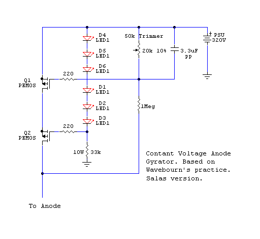

Sipi Napisano Januar 29, 2010 #51 Napisano Januar 29, 2010 Tera me kolega da mu napravim nesto ovakvo a imam 5 komada RCA 6S4A koje kontam da bi mogle ovde da upadnu - Zene, gidjga, p18, ZZZ, i ostalo drustvo, sta mislite?
Sipi Napisano Januar 29, 2010 #53 Napisano Januar 29, 2010 'tvaraj thredaNe bih da ga mnogo tupim unapred, nego sam mislio jel' ima neku manu na prvu loptu ?

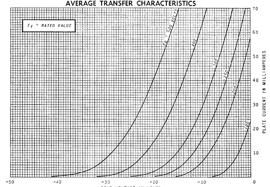

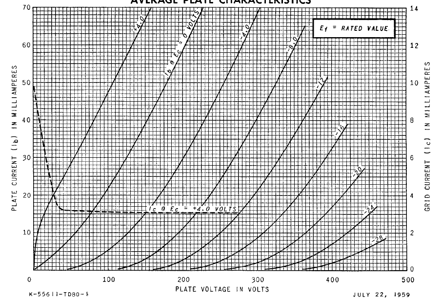

Zen Mod Napisano Januar 29, 2010 #56 Napisano Januar 29, 2010 Ne bih da ga mnogo tupim unapred, nego sam mislio jel' ima neku manu na prvu loptu ?po grafovima - da ne idemo u strasnu ezoteriju :Uak 200VIa 25mAUgk 5Videalno bi bilo da radi sa CCS u anodi ....... a dole za 5-6 V turi 2+2 ledovke ....... ili otpor solo , ako ti treba degeneracije da smanjis pojacanje .da ne izvlacim sa grafa , tu je negde kao i kataloski :mi ~ 16S 4,5mA/VRi 3K6pa racunjaj .....pdf imas na Frank Philipse
Sipi Napisano Januar 29, 2010 #57 Napisano Januar 29, 2010 ....pa racunjaj .....pdf imas na Frank PhilipseVid'o - Fala !Znaci zakonske prepreke nema a bas sam radoznao da probam i gyrator, kad bude nekih rezultata pisacu u novom thread-u

Sipi Napisano April 13, 2010 #60 Napisano April 13, 2010 Jeste da mi je taj preamp sa 6S4A u redu cekanja, al' moram da ga napravim - obec'o sam coveku. Radoznao sam da na njemu probam gyrator kao anodno opterecenje. 'Ajde ako imas spice model postuj ga molim te, vredelo bi probati
Sync Napisano April 13, 2010 #61 Napisano April 13, 2010 I meni je u planu da stavim gyrator na 12b4a.Imam ovu Salasovu semicu...al nigde u srbiji odgovarajucih p mosfeta.
Sipi Napisano April 13, 2010 #63 Napisano April 13, 2010 ...al nigde u srbiji odgovarajucih p mosfeta.Tu divno pasuju irf9610/9620 (i slicni sa 200V Vds max) - imas i jedne i druge po pristupacnoj ceni u Kelco.rs (salju i postom). Nemoj da te zbunjuje sto su "samo" 200V Vds max jer njihova pozicija je izmedju anode i B+, dakle nece "videti" vise od 150V izmedju D i S :clap:Problem bi bio da radis sa B+ od 400V i vise...
Sync Napisano April 13, 2010 #64 Napisano April 13, 2010 Tu divno pasuju irf9610/9620 (i slicni sa 200V Vds max) - imas i jedne i druge po pristupacnoj ceni u Kelco.rs (salju i postom). Nemoj da te zbunjuje sto su "samo" 200V Vds max jer njihova pozicija je izmedju anode i B+, dakle nece "videti" vise od 150V izmedju D i S :clap:Problem bi bio da radis sa B+ od 400V i vise...Stara sam ja krtica...nego me Sale zbunjiva konstantno!

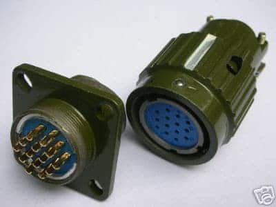

Sync Napisano April 13, 2010 #66 Napisano April 13, 2010 Bio sam do vojnog otpada...al nigde iole valjanog konektora.Ima li ko da proda il trampi?
