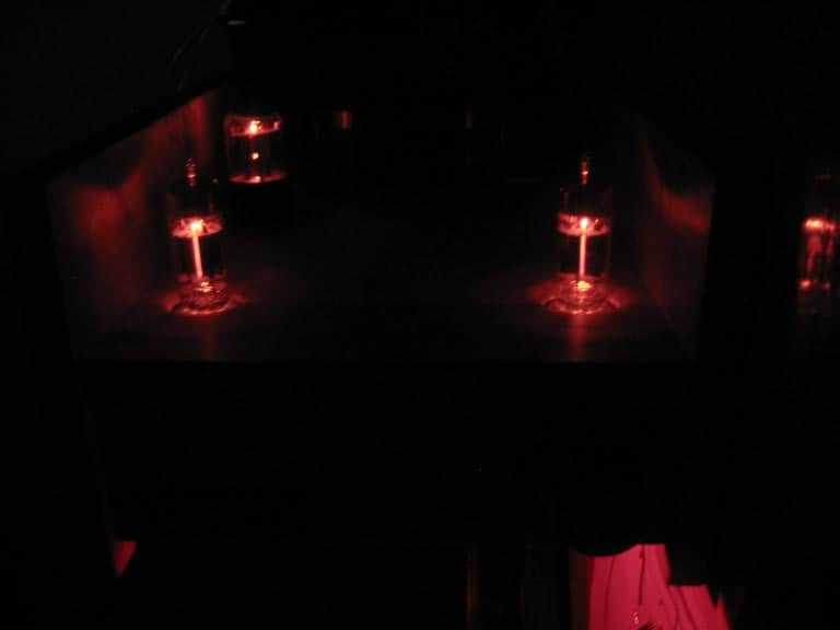

Ajme mene ovako...Podigao potencijal grejanja za nekih 48v i brum nestao potpuno. :happy64: Imam nekog vazduha u hornama al kad se priblizim...necujno ovako.Nego i dalje mi membrana zvucnika seta u + i -......sta bi tu moglo biti?Svira fantasticno...detalja, prostora, dinamike...al sve uglaceno, peva prosto. Na horne leglo fantasticno.
Vazduha ima jer gyrator (a čini mi se i CCS) kod ove cevi samu tera na maksimalno pojačanje, a još i kond u katodi. I kod mene se javljao, ali ne preterano za brigu. Dakle, nije ovo cev za phono :happy64:Možda da staviš te gyratore tik uz cev, što bliže. Ja sam imao problema sa C4S za tu cev kad mi je MJE350 bio povezan zicama do do PCB-a gde je cev (oko 5-6 cm). Kad sam ga prebacio na PCB, uz samu cev, sve je bilo stabilno. Moguće da gyratori "dišu", malko osciluju.A što se tiče zvuka, čuo si, iluzija :happy64:Aj živeli!
toliko o izbegavanju inzenjerske praxe podizanja grejanja na potencijal :happy64:rasprezanje napajanja ili udaljenost gyratora od cevi je razlog disanja membranaposalji vod od gyratora oklopljenim kabelom do anode i nadaj se da ti je layout gyratora OKizracunaj RC clan za nekih 150KHz i stavi u paralelu gyratoru , za slucaj daima nekih VF oscilacija
Nisam hteo da izbegnem...vec zaboravio u startu.Videcu da gyratore montiram sto blize prednjoj stranici odmah iznad cevki. A ni sa rasporedom elemenata gyratora se nisam bash usrecio.Al svira fantasticno!
