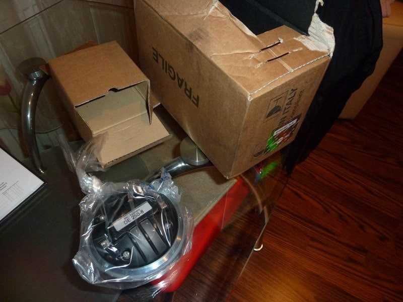

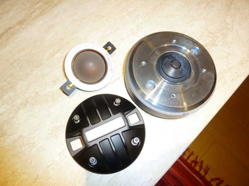

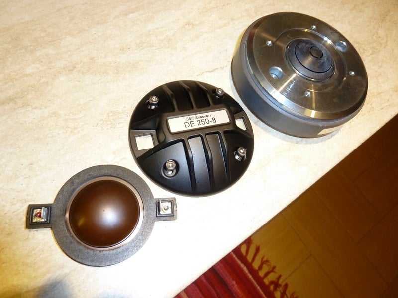

Membrana je od polyimid-a. Mislim da je isti materijal u pitanju kao na reaconim-a jedino nije iste boje. Razlika je i u papučicama, odnosno kod ovih mojih nema clamp-ova za kablove već se isti leme direktno što mi uopšte ne smeta :)
Mislim da je original. Ako se neko baš tako dobro potrudio da isfejkuje, svaka mu čast !Mislim da je u pitanju samo serija. Od prodavca sam dobio potvrdu da je prodao gro ovih drajvera i nekad mu stignu sa tim štipaljkama a nekad ovako sa papučicama.Pa pogledaj samo onaj tvoj DE500 ? Zašto je on skuplji drajver od ovoga, a na slici na sajtu je prikazan sa papučicama ?Uostalom, zvučni test i poređenje sa seleniumom će sve reći.
