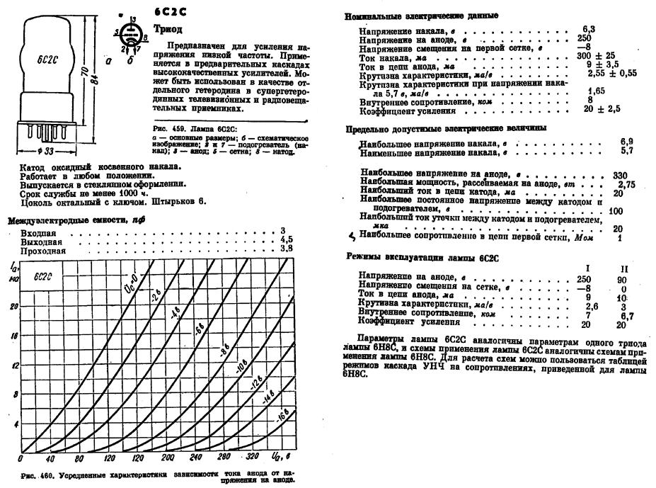

dunavko Napisano Oktobar 31, 2011 #33 Napisano Oktobar 31, 2011 Evo i moj jeftiniji favorit za linijska pretpojacala ili za drajvere za 6S4S -2A3 triodu > Триоды 6C2C ili na latinici 6S2S .A zapadna analogna je 6J5GTTo je jedna trioda u staklenom balonu sa oktalnim podnozjem.To dovoljno govori.Evo i linka na sajt klausmobila gde su snimljene karakteristike http://klausmobile.n...rfiles/6s2s.htm a evo i ruske karakteristike.Znaci nije skupa a kada se lepo uradi konstrukcija svira za sve pare pa i vise.

BANAT Napisano Oktobar 31, 2011 #35 Napisano Oktobar 31, 2011 Dunavko druze ako me secanje sluzi nije li ta 6c2c ( 6j5gt) ustvari samo jedna polovina cevi 6h8c ( 6sn7gt ) u jednon balonu sa oktal podnozjem ? ili gresim ? Pozdrav !
Zen Mod Napisano Oktobar 31, 2011 #36 Napisano Oktobar 31, 2011 ne gresis ;6SN7 je sa pravom nazvana industrijskim etalonom ;poprilicno linearna , napravljena u takvim kolicinama da je maltene svaki proizvodjac u potpunosti osvojio proizvodnju iste , pa skoro da nema losih primerakaskoro da isto vazi za 6J5preporucljiva za zamenu ECC82 ; stepen odmah postane kvalitetniji za klasu
