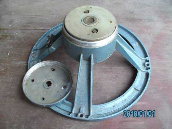

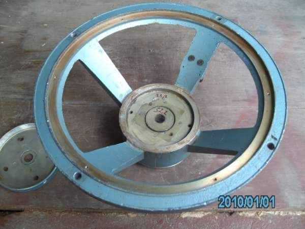

Prihvatam preporuku da ove zvučnike vredi servisirati. Posle odvajanja membrane vidi se koliko je to ozbiljna i pomalo čudna šasija. Ozbiljna, jer je na strugu obrađeno ležište za vešanje i centrator a pomalo čudna jer nikad nisam video da korpa zvučnika potpuno integriše magnetni sistem u svoj oblik.
Šteta što ne znamo ko je autor ovakvog zvučnika.
Delim tvoje misljenje da ih vredi popravljati !
Sad kad ih gledam tako rasturene cini mi se cak da je onaj  spoljni obruc mozda bio i Originalno ugradjen .
BTW pogledaj na sajtu Pro Electronik Nis u odeljku Zvucnici  - Elementi za Montazu -  da li ti odgovaraju po dimenzijama neki novi donji centratori ili pak neko novo kalemsko telo motora   .
BTW , i dalje mislim da su to stari Goodmansi iz VOX ili Selmer zv.kutija .
Pozdrav !
samo ne rastavljaj magnetni ansambl niposto - po svoj prilici je alnico - i onda ode magnecenje u vetar

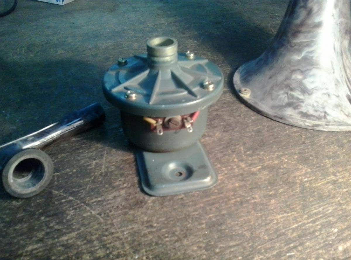

 Danas nadjen , ali .....
 je Bez ikakve oznake na njemu ! , ispravan je 100 % i potice iz starog Svapskog Radio aparata , DCR je 3,2 Ohma , precnik grla je 13,8 mm .
   Ima li neko ideju sta je ovo ?

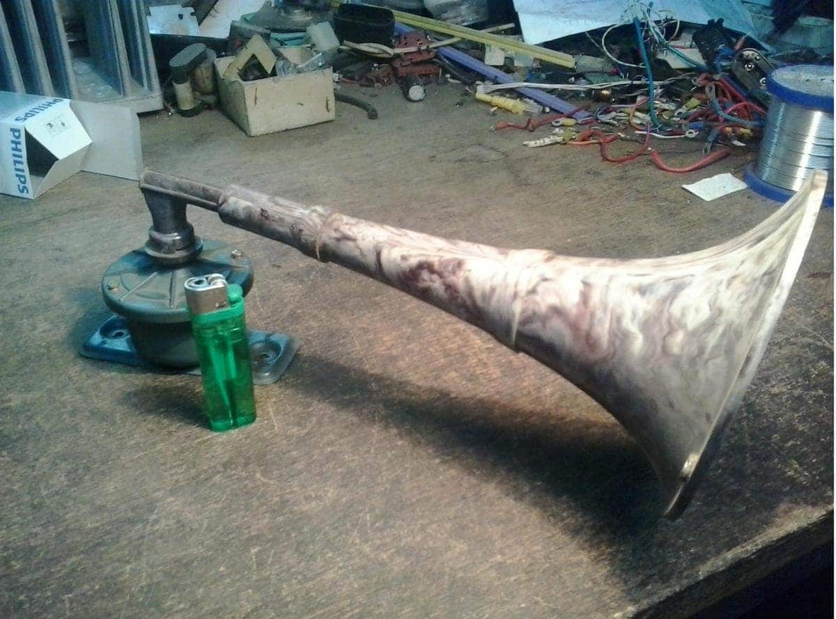

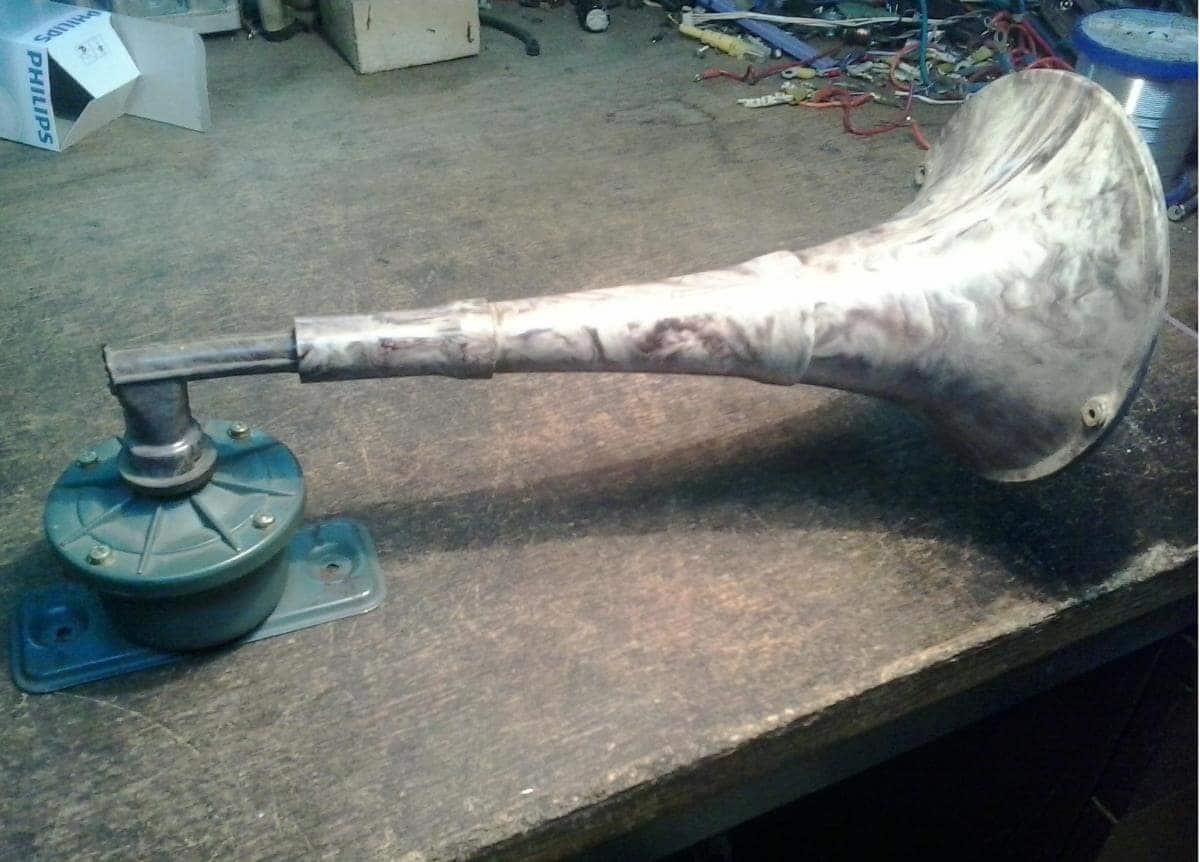

I jos jedna slika tog drajvera sa pripadajucom hornom ,
U stvari taj maleni zvucnik je imao dve horne , ali je jedna odlomljena .

Ono sto meni pada na pamet kada si rekao da je imao drugu hornu,a i vidi se na slici 2. da je odlomljena jedna  - da nije iz nekog Leslie-ja ?
Leslie - aktivna kutija za orgulje ( Hammond, Farfisa , etc. )

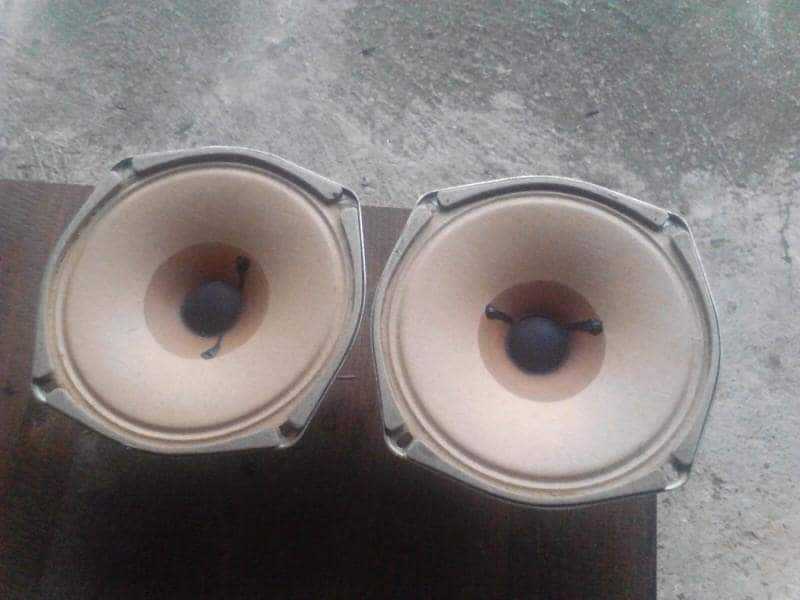

Eh, sad'. ako je iz nekog nemackog uredjaja, ja sam imao svojevremeno nemacki leslie Allsound firma ( slika br. 3 ) ...... ?
Unapred se izvinjavam ako gresim ( ti cak rece da je iz radio aparata ).

 Ovaj maleni zvucnik  sigurno potice iz  Svapskog Radio aparata  marke Minerva , tacan model aparata znacu ubrzo jer treba da pokupim jos jednog istog ovakvog sve sa ispravnim hornama .
Pokusacu na osnovu tipa radio aparata da potrazim po NET-u koji je ovo tip i marka zvucnika bio tada ugradjivan u njima .

mislim da je taj driver poreklom Isophon
ne nagadjam ima tu isophon sivu boju, i izolaciju na zicama zuta i crvena
po tvojim fotografijama to je ta boja i nijansa koju je stavljao isophon
a kod drugih proizvodjaca to nisam primetio
dakle isophon ili TFK ali je isophon radio za TFK.
