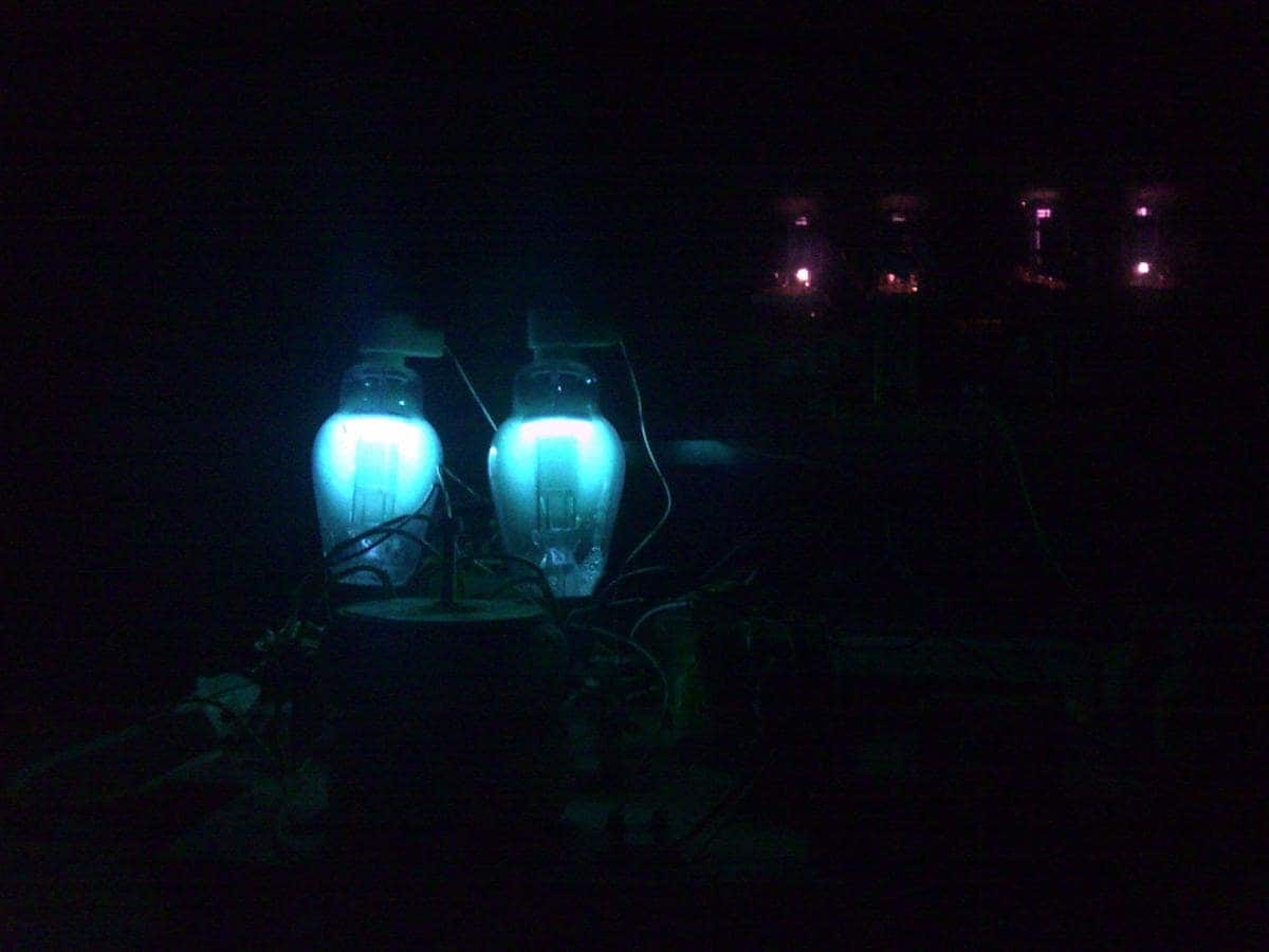

Zflazar Napisano Novembar 16, 2014 Autor #56 Napisano Novembar 16, 2014 da prijavim, sinoć bio kod Ferike, koji je iz ko zna kojih razloga, umesto po jednu Babušku po kanalu stavio po dve polababuške po kanalu na protobord. Jako to gadno izgleda, pa sam morao intervenisati i umesto ksenonskih dioda u napajačkom delu stavio živine diode da osekse malo atmnosferu i jonosferu. Probna slušanja su izvedena na zvučnicima od minilinije Samsung. Mogu kao gost i kao svedok da kažem da sam jako uživao u novom čedu. Slike, tehnika, detalji će slediti u meri u kojoj Gazda to odluči
Zflazar Napisano Novembar 16, 2014 Autor #57 Napisano Novembar 16, 2014 obratiti pažnju da u svakoj Babušci sija samo po jedan grejač grau. and Fukushima je reagovao/la na ovo 2

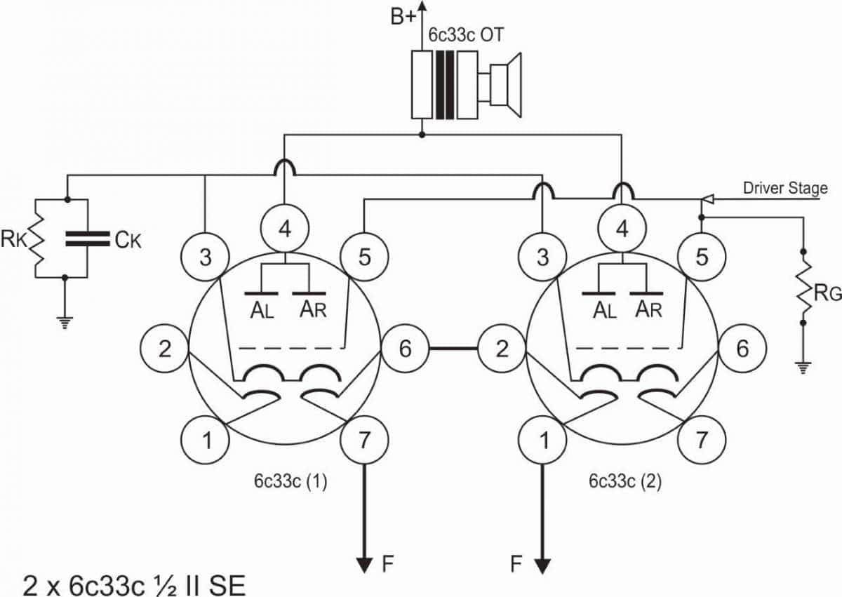

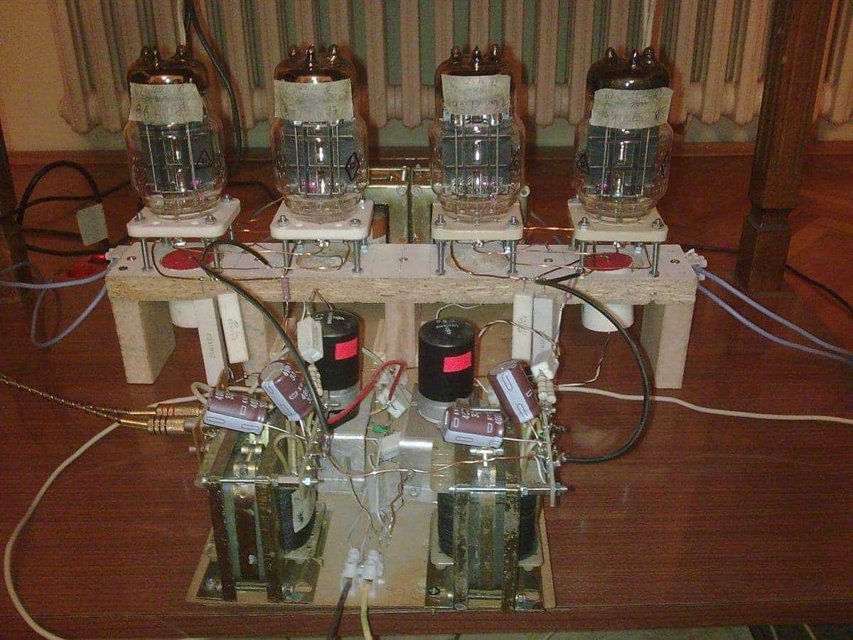

Eci Napisano Novembar 18, 2014 #59 Napisano Novembar 18, 2014 Evo pojačala - rade dve Babuške u paraleli po kanalu, sa samo jednom aktiviranom triodom po balonu Napisaću uskoro i koja je bila ideja da se isproba ova topologija Fukushima and Woland je reagovao/la na ovo 2
Eci Napisano Novembar 19, 2014 #60 Napisano Novembar 19, 2014 Došao sam do veoma interesantnih rezultata prilikom uparivanja 6c33C. Radi se o tome da se dve triode u jednom balonu razlikuju po karakteristikama i do 20% i ako se takva lampa koristi kao jedna tj. paralelno se spoje te dve triode, dolazi do vrlo loših soničkih rezultata. Pored toga, kada se kod 6c33c koriste obe triode u paraleli, dolazi do pregrevanja anoda – menja se geometrijski oblik zbog toplote i dolazi do variranja u zvuku. Zbog ovih stvari, koristio sam samo pola 6c33c više godina i tada ova lampa svira mnogo dobro i vrlo stabilno. Da bih očuvao sve ove dobre strane pola 6c33c, došao sam na ideju da iskoristim samo po jednu triodu od dve 6c33c i da ih vežem paralelno. Za ovu namenu bilo je potrebno da uparujem različite 6c33c posebno po jednoj i posebno po drugoj triodi. Od 6 pari 6c33c uspeo da uparim 3 para lampi po triodama a da te triode ne odstupaju više od 1% jedna od druge. Kada sam to rešio, od ta tri para sam formirao kvartet – dve lampe za jedan kanal , dve lampe za drugi kanal. Grejanje je rešeno sa 12.6V. Kako je sve povezano vidi se na slici. zerowaf and Zflazar je reagovao/la na ovo 2
Zflazar Napisano Novembar 20, 2014 Autor #61 Napisano Novembar 20, 2014 ako smem da dodam kao bivši vlasnik pojačala sa "Babuškom" (6S33S) koja je obe triode iz jednog balona koristila po kanalu, da se u mom pojačalu u jednoj 6S33S nakon oko pola sata rada jedna anoda crvenela višnja bojom, a druga bila regularno crna. Naravno da je cev bila zamenjena ali može da posluži kao ekstremni primer interne neuparenosti dve triode unutar istog balona. Dakle, pozdravljam princip merenja DC parametara svake triode u balonu i njihovog eksternog uparivanja. O stabilnosti rada sam se već uverio na licu mesta. Zvuk ne bih posebno hvalio svako neka ponese svako svoje uši. Ja se ne osuđujem da ponesem svoj ASR Emitter na poređenje pre osvežavanja kondenzatora i dovođenja u top-formu. JBG, znate kako je, Eci je domaćin čovek, sada se riba i kiseli kupus, ako sad ponesem Emitter na megdan, lako će sa svojih 50kg da ostane u podrumu kao teg za kacu

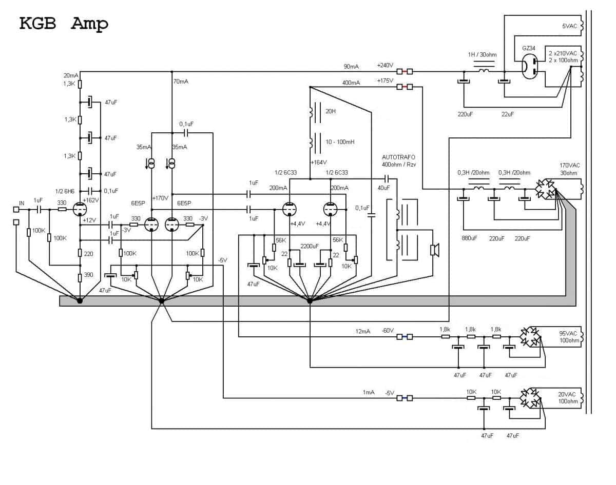

bata bane Napisano Novembar 20, 2014 #63 Napisano Novembar 20, 2014 Bravo, bravo.... volim sve sto se krcka u ZR ....a i sire elem, svojevremeno sam razglabao pricu na temu voda oko broda bas sa dve uparene polovine triode sa pokojnim sstrsatom doduse tada smo hteli da pravimo parafeed varijantu sa kondom i autotrafom na izlazu bese manji problem za prigusnicu da se nadje....mada kad se hoce sve se moze davno bese, ali sema je tu ... da se ne kaze da pricam neistine
bata bane Napisano Novembar 20, 2014 #64 Napisano Novembar 20, 2014 to je trebao da bude KGB amp (sve ruske cevi) sad nekako mislim da ce biti Stazi ili Gestapo varijanta ( sa svabskim cevima)
