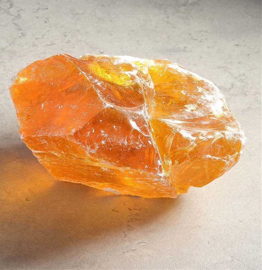

Mikorist Napisano Maj 19, 2020 Share #296 Napisano Maj 19, 2020 pre 36 minuta, Mentok reče ćale imao grumen nekog kalafonijuma jedno 15 cm u promeru od još pre 30-ak godina. bio je odličan. posle kad smo potrošili sve pred koju godinu naručivao sam par puta kalafonijum, probao neke flukseve, ali nije to to meni dao komšija violinista grumen. nem pojma gde nabavlja - ovo je to što ti pričaš tamne boje smola - karamel - ovo može umesto tamjana da se stavi da se kadi Link to comment Podeli na ovim sajtovima More sharing options...
Mentok Napisano Maj 19, 2020 Share #297 Napisano Maj 19, 2020 jeste taj za violine providan, izgleda kao da je fin, a čim ga ugreješ sav se rastopi ovaj matori odvališ komad grumena pa lemilicu samo umočim direkt, em očistim vrh, em ostane na vrhu, a lemovi milina... Link to comment Podeli na ovim sajtovima More sharing options...
Zen Mod Napisano Maj 19, 2020 Share #298 Napisano Maj 19, 2020 nekad su vodoinstalateri koristili kalafonijum, za savijanje olovnih cevi natrpaju grumenja i prasine u cev, greju istu sa let lampom i dodaju koliko im treba, ostave da se oladi, saviju cev, ugreju cev i izliju kalafon za posle zato ga bilo na kilo u strukovnim radnjama e danas jok Link to comment Podeli na ovim sajtovima More sharing options...
Mikorist Napisano Maj 19, 2020 Share #299 Napisano Maj 19, 2020 gledaj gromadu onaj taman što imam nije kalafonijum - ali može da se lemi i sa njim - to je STYRAX vladd je reagovao/la na ovo 1 Link to comment Podeli na ovim sajtovima More sharing options...
Mikorist Napisano Maj 19, 2020 Share #300 Napisano Maj 19, 2020 Rosin flux je u stvari borova smola rafinirana - kiselost 130 . Ko zna koje drvo gde da zareže - i proceduru - može sam da napravi. Citat IPC J-STD-004B Amendment 1 defines rosin flux as: primarily composed of natural rosin (colophony), extracted from the oleoresin of pine trees and refined. The rosins used shall have a minimum acid value of 130 as determined per ASTM D-465. Link to comment Podeli na ovim sajtovima More sharing options...

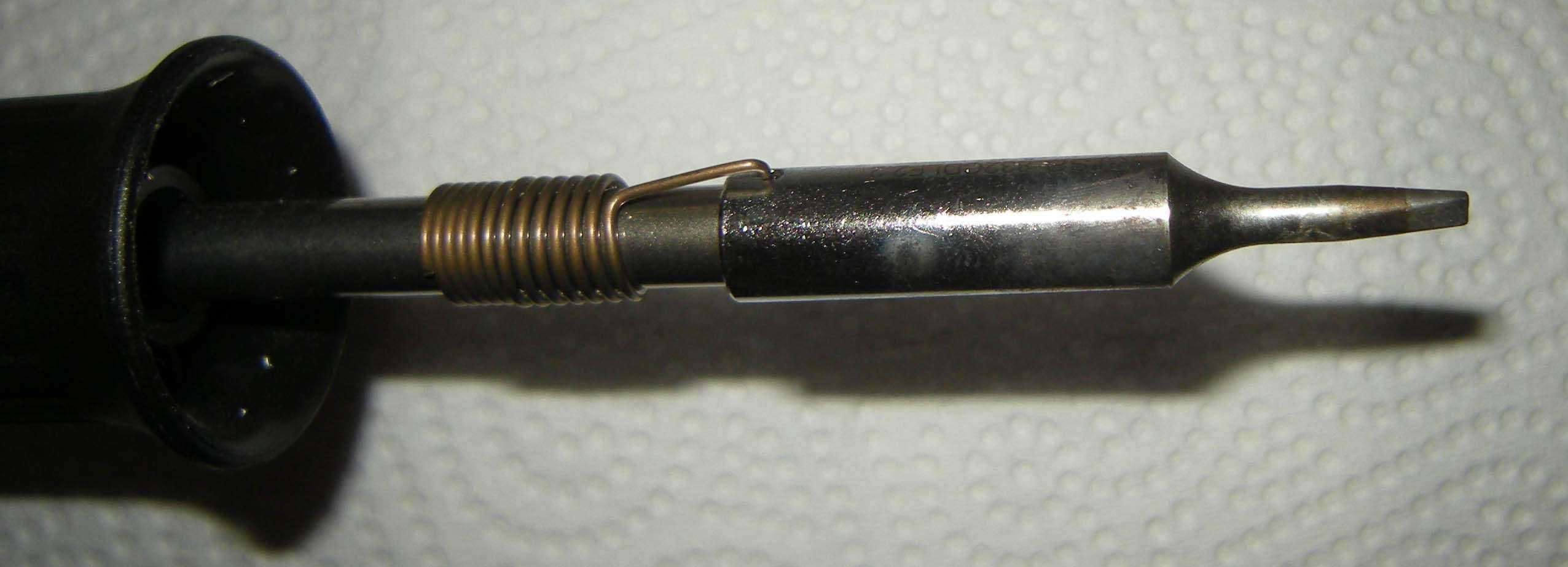

krca44 Napisano Maj 19, 2020 Share #307 Napisano Maj 19, 2020 Imam Ersa PTC70 (75W) sa 832 CDLF vrhom + spic Preporucena temp je oko 360C otprilike, kod mene je namesteno kao na slici prikazanoj na pakovanju sa kojim vrh dolazi, dakle zericu preko pola skale. Evo sta se desava sa vrhom ( pazio koliko sam mogao ), vrlo brzo - jedva sam zavrsio phono koji sam pravio ( 2 x pcb + ostalo ). Pitanje je kako izbeci ovako nesto ubuduce, smanjiti temp. na 330C otprilike ? Link to comment Podeli na ovim sajtovima More sharing options...
Zen Mod Napisano Maj 19, 2020 Share #308 Napisano Maj 19, 2020 a sta se tu navodno desilo sa vrhom? ja standardno lemim 0207 otpornike, T092 i slicnu boraniju na 365C , sa vrhom 1.5mm sirine u odnosu na to , taj tvoj je vec za oluke teske stvari lemim sa vrhom 8mm sirine, pocinjem od 370C a vrlo cesto zavrtim i na svih 480C, kad treba masiv zalemiti brojeve znam onako - lemi se po osecaju a brojke su mi informacija koju imam tek odskora ...... kao kad na auto koji imas odavno ugradis obrtaljku, pa i dalje vozis isto al ti mnogo zabavno videti kazaljku Link to comment Podeli na ovim sajtovima More sharing options...
