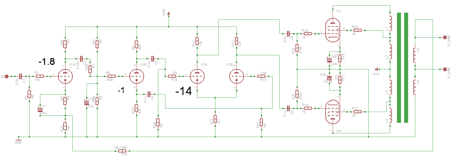

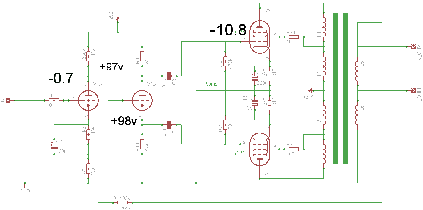

Chakey Napisano April 4, 2011 #60 Napisano April 4, 2011 Rad je pocet od sheme expirience od trafomatika , mada su i sve druge koje je Revox imao bile manje ili vise iste. Na raspolaganju sam imao ECC83 i ECC82 koje Revox ima nekoliko kompleta i izlaznih EL84 Sovtek uparenih, trafoi su kao sto ste culi pkaudio sa UL na 43%Jedan kanal napravljen po prvobitnoj shemi nije zvucao skoro nikako. Bilo je basova al su bili izobliceni a srednji i visoki nikakvi, to je bilo bez povratne sprege, sa povratnom spregom se stanje popravilo ali ne mnogo, najbolje je bilo sa 10k u povratnoj sprezi, premerim stanje napona kad ono -0.7v na ulaznoj ecc83, nema grid stopera na izlaznim cevima mali screen stoperi i resim da uradim iz pocetka sa postojecim materijalom

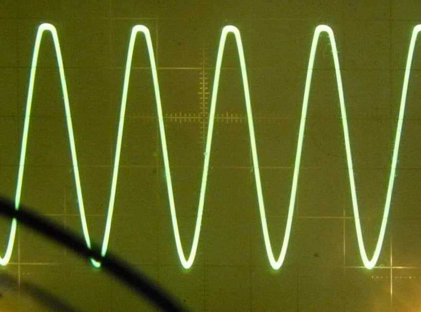

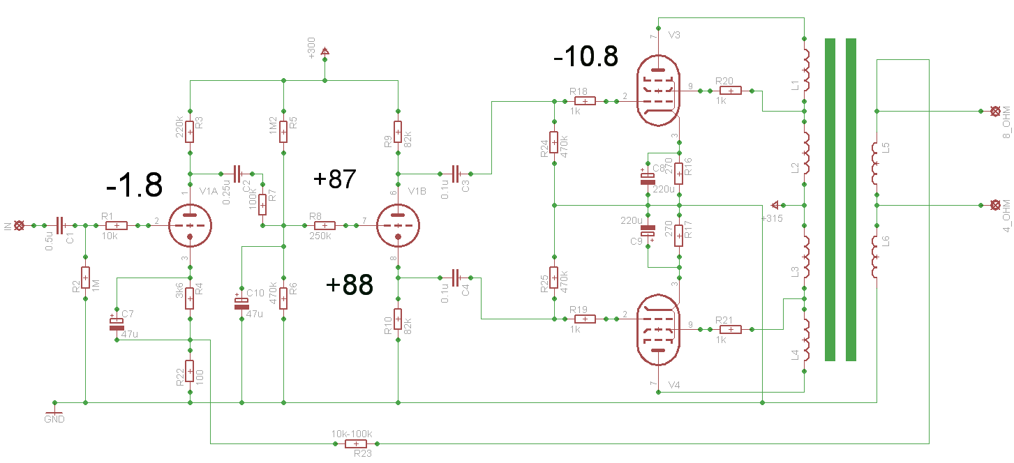

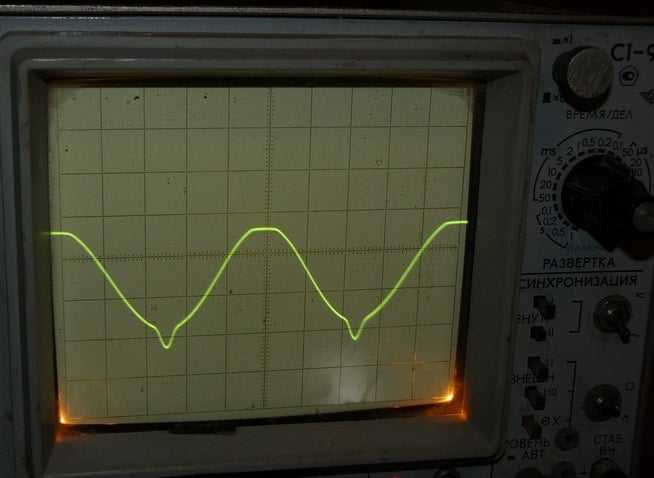

Chakey Napisano April 4, 2011 #61 Napisano April 4, 2011 sa prepravkom se dobilo mnogo, pojacalo je pocelo da zvuci pristojno, sa velikom povratnom spregom dobijeni su precizni basovi visoki i srednji u redu , pojacalo je prosviralo, morao sam obrtac faze staviti na fixni napon posto je napon predhodnog stepena bio prevelik ulazni stepen sa uzemljenom katodom nije klipovao, dok je izlazni poceo da klipuje na 24Vpp sto mu na 8 oma dodje oko 9 W izlazne snage, na anodnom delu obrtacu faze dobio sam "nipple distorsion" pa sam povecavao grid stoper na njemu sa 10k do 250k i isto je ne znam da li smem ici dalje , procitah negde da se moze ici do 1M ali reko da pitam ???? na izlaznom stepenu ima oko 30v grid to grid kada klipuje, da li je tih 9 W max za ultralinear sa ovim trafoom???posto znam da catodin obrtac faze ima vrlo razlicitu izl impedansu izlaza , probao sam da ga izsimetriram diferencijalnim pojacavacem posle njega sa ECC82primetio sam dalje poboljsanje slusnog utiska pojacala , dobilo se jos vise detalja i postalo je vrlo prijatno za slusanje, merno je klipovao na istom naponu 24Vpp na 8oma s tim sto je postalo jos ovetljivije. -14v na resetkama diff drajvera pojacalo ima dosta jace baseve, izlazni napon se ne menja od 20hz - 9kHz kada pocinje da pada i na 20k ima oko 1/3 vrednosti sa pocetka kako na 1W tako i na punoj snazieto to je tokomentari i predlozi su dobrodosli
Chakey Napisano April 4, 2011 #63 Napisano April 4, 2011 izlazni signal pre klipovanja na 24Vpp sinusni, cetvrtku ne mogu da dobijem nikako iz racunaramoracu da napravim neki generator cetvrtki

BANAT Napisano April 4, 2011 #66 Napisano April 4, 2011 Chakey druze ne znam da li je to samo greska pri crtanju u prilozenoj konacnoj schemi Amp-a ali sa tim elektrolitom od 47 uF prema masi sa prakticno resetke druge polovine ulazne triode taj amp ne moze proradi jer taj elko tako postavljen potrpuno uzemljuje(kratkospaja) AF signal na masu .Poz
