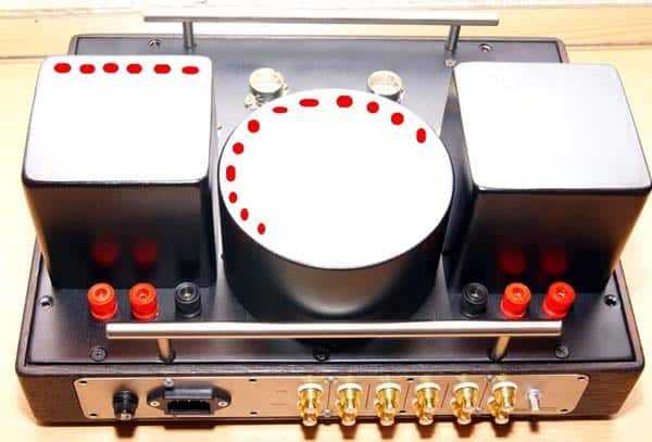

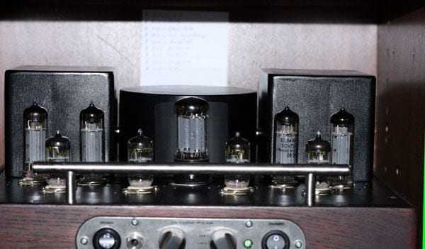

revox Napisano Novembar 20, 2011 Autor Share #113 Napisano Novembar 20, 2011 evo bez poklopacaevo sa poklopcimaja mislio da bušim ovako rupe ako trebaako ne treba još bolje jer mi se nešto ne buše i ne farbaju ovi poklopci ponovo Link to comment Podeli na ovim sajtovima More sharing options...
revox Napisano Novembar 20, 2011 Autor Share #114 Napisano Novembar 20, 2011 staviš sjajnu foliju i nema grejanja. jes ružno al reflektuje.kad neko dođe, smakneš gujo ne zajebavajnije nego ću ga zamotat u alu foliju pa da ga žena metne u rernu umjesto pečenjanemo tako da seljačiš sa alu folijomveć sam napravio zaštitu iza gz najveći zajeb je što je smješten u policu tako da je zatvoren sa svih strana bez sa prednje i vrlo mala je cirkulacija vzduha Link to comment Podeli na ovim sajtovima More sharing options...
Sipi Napisano Novembar 20, 2011 Share #115 Napisano Novembar 20, 2011 Nista to nije - lampe malo greju poklopce, oni tu toplotu isijavaju i sve je OK. Bitno je da taj lim poklopca nije u kontaktu sa trafoom.A i da jeste, opet nikom nista - termo osiguraci koji se stavljaju u trafo su obicno na oko 110 stepeni. Da istopis izolacioni lak na zici u trafou treba ti vise od 200 stepeni... Link to comment Podeli na ovim sajtovima More sharing options...
revox Napisano Novembar 20, 2011 Autor Share #116 Napisano Novembar 20, 2011 Nista to nije - lampe malo greju poklopce, oni tu toplotu isijavaju i sve je OK. Bitno je da taj lim poklopca nije u kontaktu sa trafoom.A i da jeste, opet nikom nista - termo osiguraci koji se stavljaju u trafo su obicno na oko 110 stepeni. Da istopis izolacioni lak na zici u trafou treba ti vise od 200 stepeni...unutrašnji razmak između lima i trafoa je 1 cm sa svih stranasam lim poklopaca je debeo 4 mma trafo nema termo osigurač već su stavljeni na sekundarima brzi osigurači 2 x 160 mA, 2 x 315 mA, 1x 2 A i 1x 3,15A radi zaštite trafoa od eventualne havarije naravno ima i ulazni osigurač na primaru Link to comment Podeli na ovim sajtovima More sharing options...
Zen Mod Napisano Novembar 20, 2011 Share #117 Napisano Novembar 20, 2011 nemoj da busis rupe , no odnesi kod nekog na glodalicu da ti otvori okrugao otyvor na okruglom poklopcu , i cetvrtaste na cetvrtastimasve to misleci na gornju povrsinuposle toga ubaci iznuta perforiranu mrezu Link to comment Podeli na ovim sajtovima More sharing options...
Sipi Napisano Novembar 20, 2011 Share #118 Napisano Novembar 20, 2011 Revox, sve je to jasno i poznato. Postupi po uputstvu iz posta #109.I cemu rupe ako poklopce zagrevaju cevi, dakle toplota dolazi sa spoljne strane poklopca? Link to comment Podeli na ovim sajtovima More sharing options...
revox Napisano Novembar 20, 2011 Autor Share #119 Napisano Novembar 20, 2011 Revox, sve je to jasno i poznato. Postupi po uputstvu iz posta #109.I cemu rupe ako poklopce zagrevaju cevi, dakle toplota dolazi sa spoljne strane poklopca? nemoj da busis rupe , no odnesi kod nekog na glodalicu da ti otvori okrugao otyvor na okruglom poklopcu , i cetvrtaste na cetvrtastimasve to misleci na gornju povrsinuposle toga ubaci iznuta perforiranu mrezu :hi:al da znaš da bušim rupe neviđeno Link to comment Podeli na ovim sajtovima More sharing options...
Daudio Napisano Novembar 20, 2011 Share #120 Napisano Novembar 20, 2011 unutrašnji razmak između lima i trafoa je 1 cm sa svih stranasam lim poklopaca je debeo 4 mma trafo nema termo osigurač već su stavljeni na sekundarima brzi osigurači 2 x 160 mA, 2 x 315 mA, 1x 2 A i 1x 3,15A radi zaštite trafoa od eventualne havarije naravno ima i ulazni osigurač na primaruА чу јадо немој зајебават,то мало јада од цијеви па ти греје поклопце,Што би ја требао чинит са мојих теглетина од 6с33с,а још све затворено Цепај Вранац или Мерлот и уживај,а за температуру се не брини,мало је то. Link to comment Podeli na ovim sajtovima More sharing options...

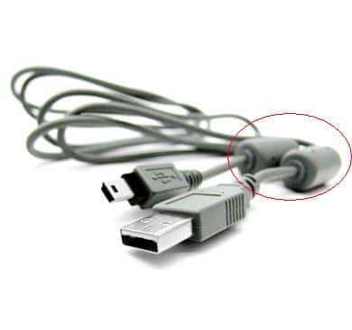

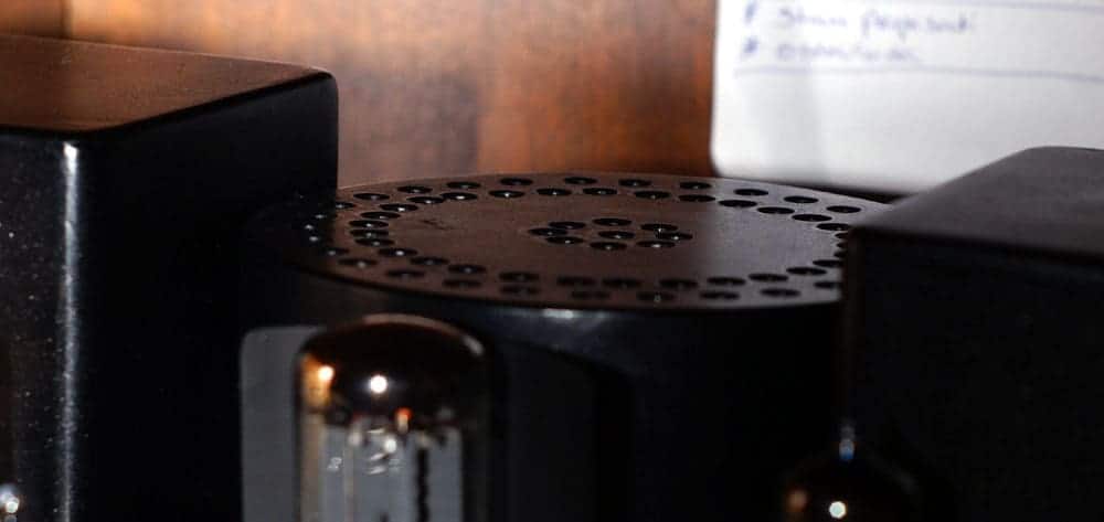

revox Napisano Novembar 26, 2011 Autor Share #129 Napisano Novembar 26, 2011 nemogado da izdržim i danas izbuših rupeima efekta, ladniji je poklopac osjetnoi još jedno pitanjceovi magneti što ih kače na kablovevidim ih i u boljim hi fi uređajima na naponskim kablovima i još po neđešto im je svrha i đe bi ih valjalo metnut ako bi uopšte valjaopokupio par komada od rashodovanih uređaja pa velim da iskoristim Link to comment Podeli na ovim sajtovima More sharing options...
Ја sam sam Napisano Novembar 26, 2011 Share #130 Napisano Novembar 26, 2011 Ничему не служе баш епохално, ал' није на одмет. Link to comment Podeli na ovim sajtovima More sharing options...
