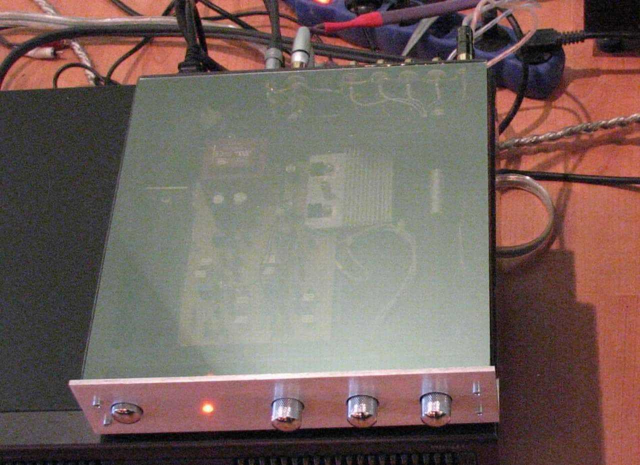

ManicP Napisano Januar 23, 2011 #114 Napisano Januar 23, 2011 Posle mnogo petljanja sa sitnežom i usputnog osmišljavanja kako i šta i gde, sklopio sam do potpune funkcionalnosti ovo malo parče hardvera. Ostade mi još samo da smislim veličinu, oblik i boju LED indikatora uključenosti, mada, ako ćemo pravo, trebalo bi da bude amber, kao i na Quadu. Zelena žićica koja onako bezveze visi je žičica za LED... Sa zadnje strane još treba staviti dva RCA konektora i ugraditi napajanje i RIAA "Le Pacifique", a u međuvremenu razmišljam da li staviti staklo, plexi/akril ili lim kao poklopac. Staklo bi mi najviše odgovaralo zarad usklađenosti sa pojačalom, plexi zbog mogućnosti da se pričvrsti vijcima, a lim bi mi bila najjednostavnija varijanta.I evo par na brzinu škljocnutih slika kako to na kraju (ili pred sam kraj) izgleda...Lepo skutijano .I jedno dobronamerno pitanje. Da li makina ima mrežni osigurač? Ja ga nešto ne primetih, a ne bih se s tim lično zezao Nije problem da ga bocneš na perf. board negde uz trafo.
stein Napisano Januar 24, 2011 Autor #115 Napisano Januar 24, 2011 Dugmići kupljeni u Mitrosu (ima prodavnica u gradu) e sad, jesu za Fender ili ne, ne znam, liči, 119RSD/kom ;)Svi BF862 su zalemljeni za podnožja, a podnožja za board, nema svrhe mučiti se. Da sam imao društvo, možda bismo pravili neki redovan PCB, onda bih lemio direktno.Kada ugradim i RIAA, videću za poklopac, a mislim da će ipak biti plexi ili staklo. Uvek mogu da skrojim komad lima ako mi se ne dopadne :)Nema osigurača, a svakako će bar još jednom pcb da se vadi kad budem ugrađivao MM preamp.
stein Napisano Januar 25, 2011 Autor #116 Napisano Januar 25, 2011 Staklo. 200 dinara, 5 minuta čekanja. Rešeno
stein Napisano Januar 26, 2011 Autor #121 Napisano Januar 26, 2011 A ko će ga znati... Možda jeste. A onda, možda i nije :)Kao što rekoh, bez fine engleske magle, 5 minuta čekanja i 200 dinara i kutija ima poklopac
