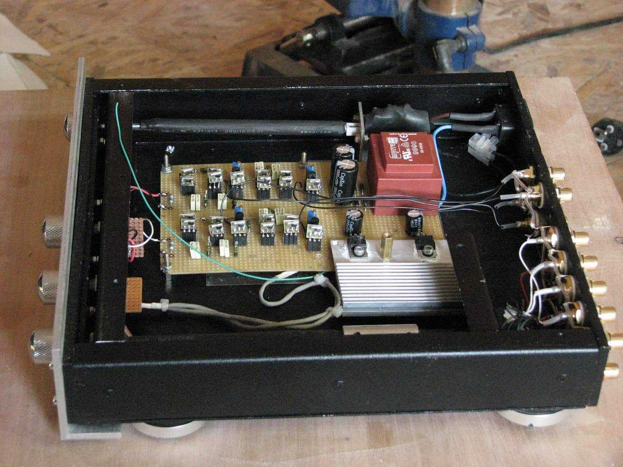

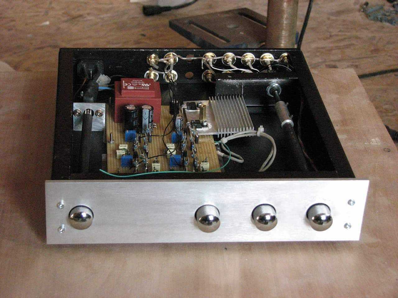

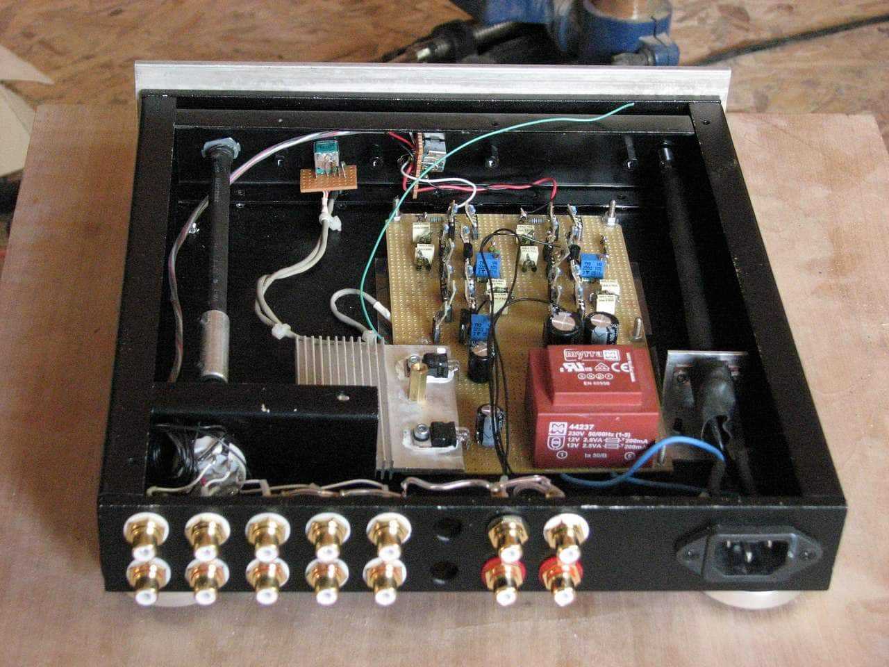

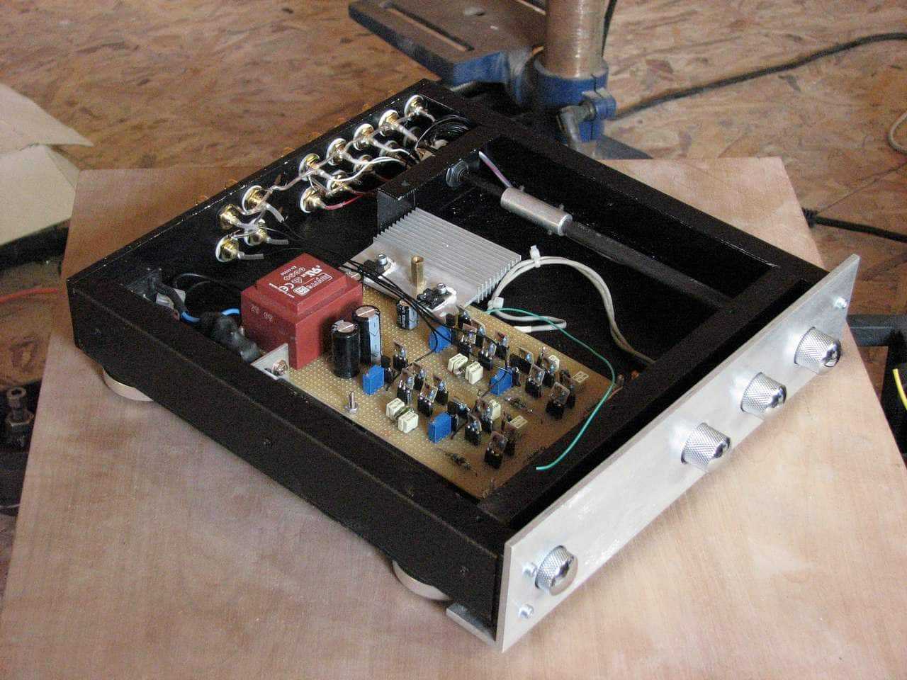

stein Napisano Januar 23, 2011 Autor Share #109 Napisano Januar 23, 2011 Posle mnogo petljanja sa sitnežom i usputnog osmišljavanja kako i šta i gde, sklopio sam do potpune funkcionalnosti ovo malo parče hardvera. Ostade mi još samo da smislim veličinu, oblik i boju LED indikatora uključenosti, mada, ako ćemo pravo, trebalo bi da bude amber, kao i na Quadu. Zelena žićica koja onako bezveze visi je žičica za LED... Sa zadnje strane još treba staviti dva RCA konektora i ugraditi napajanje i RIAA "Le Pacifique", a u međuvremenu razmišljam da li staviti staklo, plexi/akril ili lim kao poklopac. Staklo bi mi najviše odgovaralo zarad usklađenosti sa pojačalom, plexi zbog mogućnosti da se pričvrsti vijcima, a lim bi mi bila najjednostavnija varijanta.I evo par na brzinu škljocnutih slika kako to na kraju (ili pred sam kraj) izgleda... Link to comment Podeli na ovim sajtovima More sharing options...
Sipi Napisano Januar 23, 2011 Share #110 Napisano Januar 23, 2011 Ma lutka! :DMeni je logicno da poklopac bude kao i prednja ploca (ne mora L profil , samo nek' se slaze boja i materijal) Link to comment Podeli na ovim sajtovima More sharing options...
