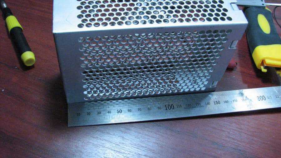

stein Napisano Februar 26, 2011 Autor Share #158 Napisano Februar 26, 2011 Lim skrojen, stavljen, vezan na šasiju... Dobro je, ali nisam zadovoljan. Daklem, vidim već kutijicu gde će trafo da se uglavi. Hemliga, izgleda da je to jedino ostalo da kad nema signala ne bude ni zvuka iz zvučnika... Link to comment Podeli na ovim sajtovima More sharing options...

Vix Napisano Februar 26, 2011 Share #160 Napisano Februar 26, 2011 Mislio sam na ovakvu "kutijicu" : :buehehe:Samo sto prvo moras sve da pojedes! Link to comment Podeli na ovim sajtovima More sharing options...

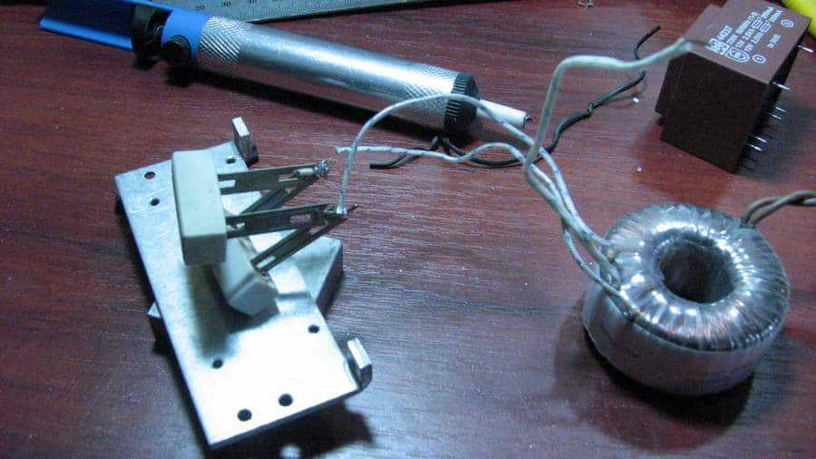

stein Napisano Februar 26, 2011 Autor Share #170 Napisano Februar 26, 2011 Trenutačno se krčkaju otpornici sa 54VAC... dva paralelno vezana 820R/5W na krajnjim izvodima sekundara... Trafo za sada na dodir ruke ne pokazuje grejanje (otprilike je na istoj temperaturi koliko je i okolina) ali zato otpornici idu oko 72C... Link to comment Podeli na ovim sajtovima More sharing options...
Daudio Napisano Februar 26, 2011 Share #171 Napisano Februar 26, 2011 Trenutačno se krčkaju otpornici sa 54VAC... dva paralelno vezana 820R/5W na krajnjim izvodima sekundara... Trafo za sada na dodir ruke ne pokazuje grejanje (otprilike je na istoj temperaturi koliko je i okolina) ali zato otpornici idu oko 72C...Стави отпорнике на хладњак ,Ја тако решио дисипацију на отпорима у преднапону бабушке Link to comment Podeli na ovim sajtovima More sharing options...
stein Napisano Februar 26, 2011 Autor Share #172 Napisano Februar 26, 2011 Dva sata kasnije, sve još uvek isto, bar što se tiče temperature. Trafo je blago mlak a i to ne bih osetio da mi nisu hladne ruke od sekiranja drva Sad sledi malo popodnevnog vežbanja horizontale, pa sledi još jedna provera i onda, ako bude kako je sada, otkačinjemo trafo i menjamo... :Viannen_loungelizard:edit: Otpornici su zalemljeni paralelno, a ovi imaju one fine limene nogice, ne žičane izvode. Donji otpornik je jednom ivicom tela oslonjen na komad aluminijuma, hladi se samo cirkulacijom vazduha... Link to comment Podeli na ovim sajtovima More sharing options...
Daudio Napisano Februar 26, 2011 Share #173 Napisano Februar 26, 2011 Могао си да их бар целом керамиком ставиш на Аl,наравно уз мало жице која би спојила крајеве,боље би се одводила топлотаАли нема везе,ионако је привремено Link to comment Podeli na ovim sajtovima More sharing options...
