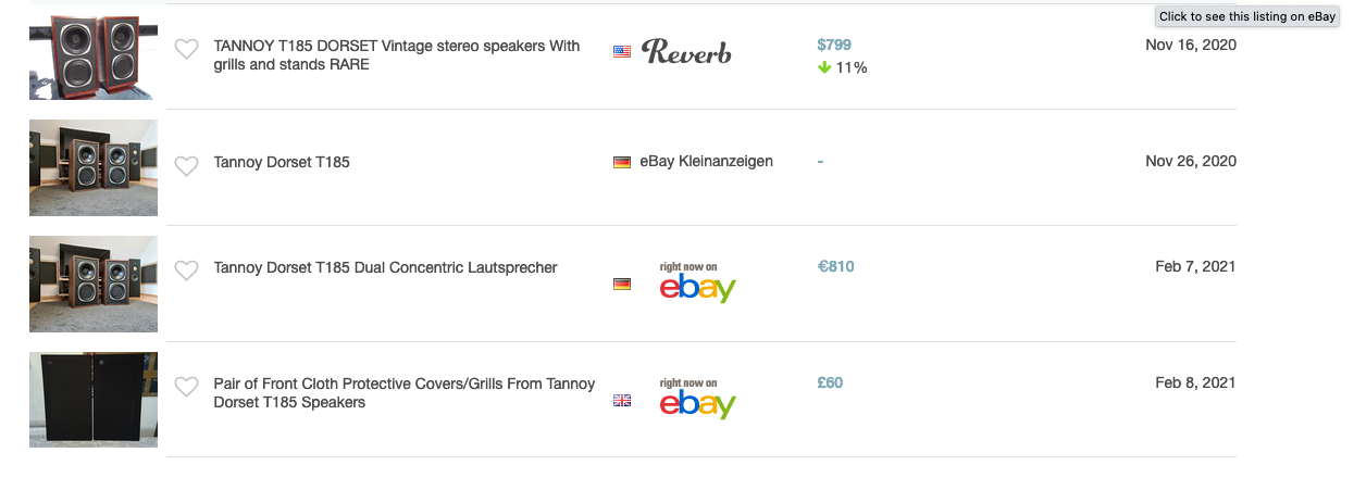

Ćim se obilato hvali neki zvučnik ode cena u majčinu... sad mrežice da kupiš za dorset košta 60 funti
Značka za Tannoy (logo) košta 20 evra :crazyrocker:
Manual orginalni prodaju za 25.... znači kult jbt...
