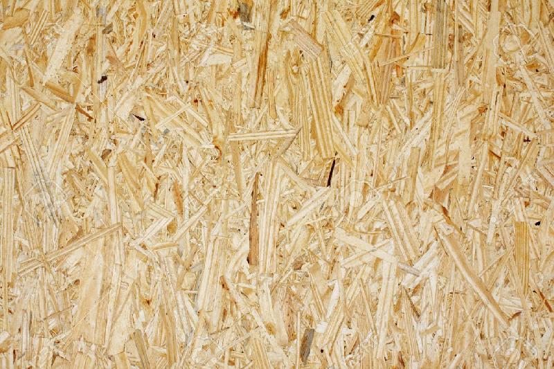

U bass području koje je najvažnije je potpuno nebitan tip materijala od koga praviš kutije, samo je bitno da stranice imaju što veću masu i da budu što bolje učvršćene. Znači, što deblji i masivniji zidovi, samo treba imati mere zbog prenošenja kutije. Kome ne smeta jako velika masa kutija, može da ide na stvari kao što su duple ivice (npr dve spojene 18mm iverice), stranice punjene peskom, lepljene keramičke pločice iznutra ili slične stvari - sve je to već rađeno.
U srednjetonskom opsegu rezonanca daske može da igra ulogu, tako da ukoliko praviš klasičan trosistemac, gde je npr bass u većoj i masivnijoj kutiji a srednji+visoki u posebnoj kutiji na vrhu, za tu kutiju gore može da se izbegne MDF koji je uniformne gustine pa može da uđe u rezonancu na određenoj frekvenciji. Za takvu kutiju je bolji izbor iverica ili šperploča. Čitao sam neko istraživanje tj testove po kojima se najbolje pokazala 12mm šperploča.
OSB=OSoBit :)
LDF= "iverica"
Univer = "oplemenjena iverica"...

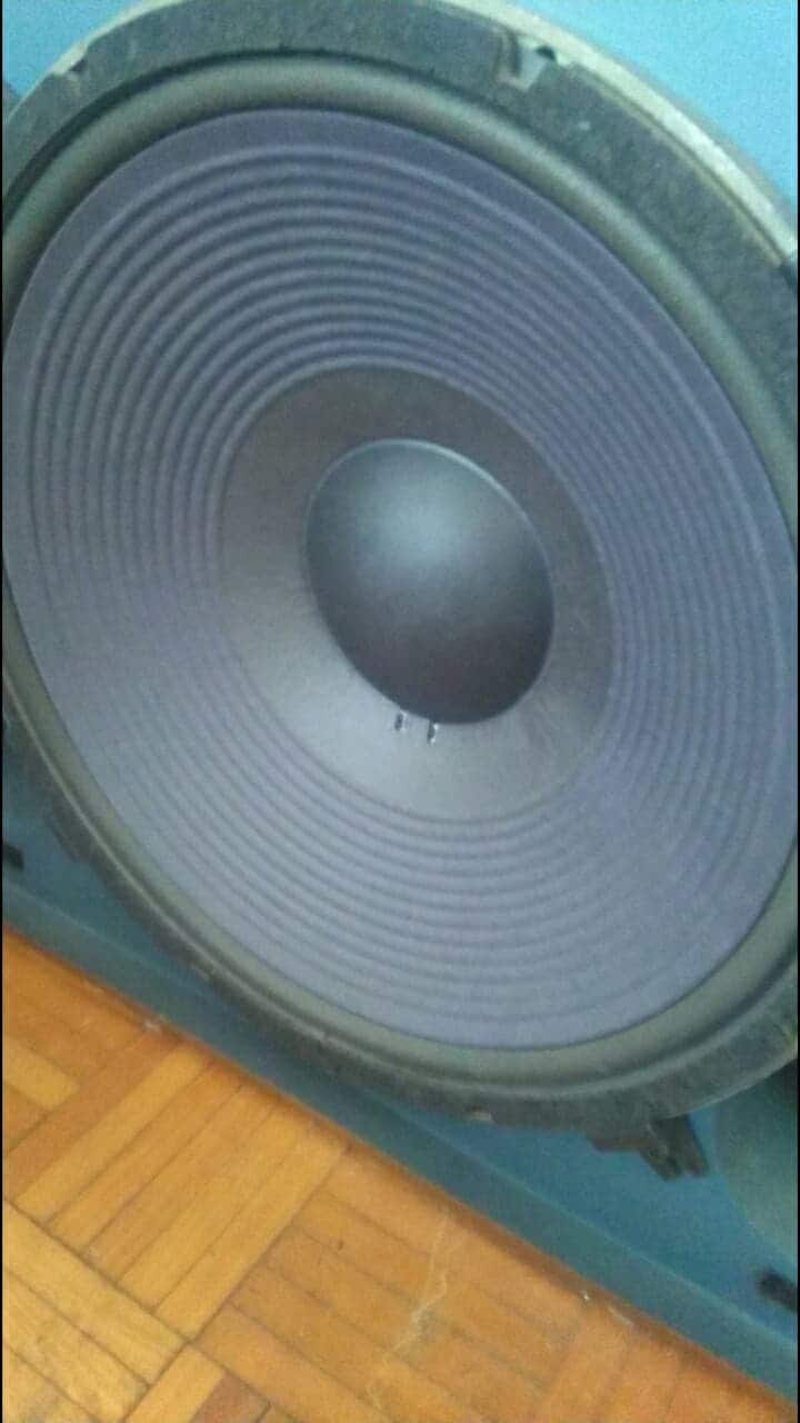

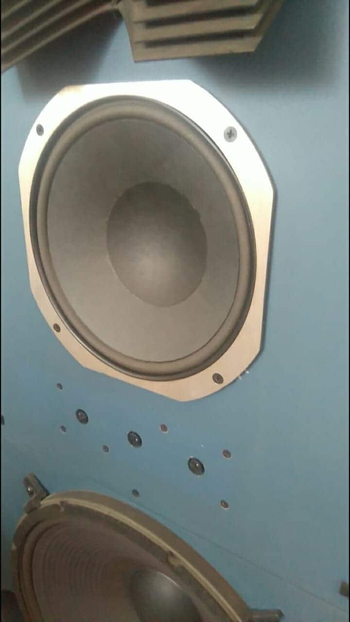

ja bi rekao da je to bas taj isti. lako se prepoznaju po lose uradjenim vesanjima koja imaju ruzan spoj na mestu secenja, mislim da se vidi na bas drajveru sa donje strane
edit - mada na strani gde je moj post sax kaze da je isti takav video kod servisera djordjevica, on se bese zove nenad? mogu ce je da je on i ovaj nenad isti covek tj isti par zvucnika.
ti u Swedske kod ninje , da zajedno nabavite naocale
jedini prekid koji se vidi kod bassa je normalan sastav one kartonaze na rubu korpe
ko god da je radio , vesanja su manijakalno pedantna
usput , jedna od stvari koje me odusevljavaju kod industrial JBL-ova je to da , i pored zanemarivanja gomile sitnih icaboca pravila za konstrukcije kuteja , to sviiiiiiiraaaaaaa!
Kutije su od Nese Djordjevica i nista nije seckano po membrani. Ovde se vidi da je sve savrseno po tom pitanju. Ja ih gledao uzivo vise puta :)
