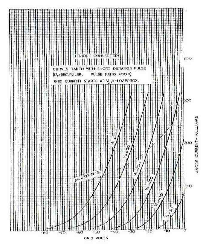

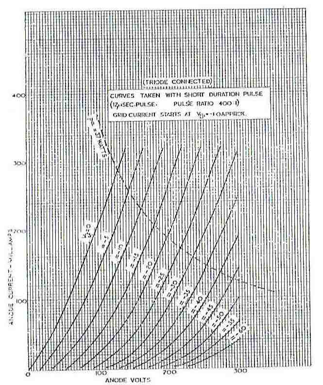

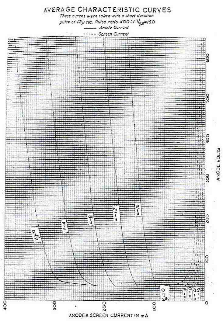

ja se izvinjavam,GIDGJA,greska.Znaci sad samo da pronadjemo karakteristike Ia/Ua za triodni i pentodni mod za 12E1 pa da postavimo i pentodu kao drajvera,pa da vidimo da mozemo mi sami da odedimo parametre za radnu tacku za 12e1 pa da odredimo za autobias i onda da vidimo da prilagodimo Ra za Ef37 za ulazni napon od 1.5v(cd player).

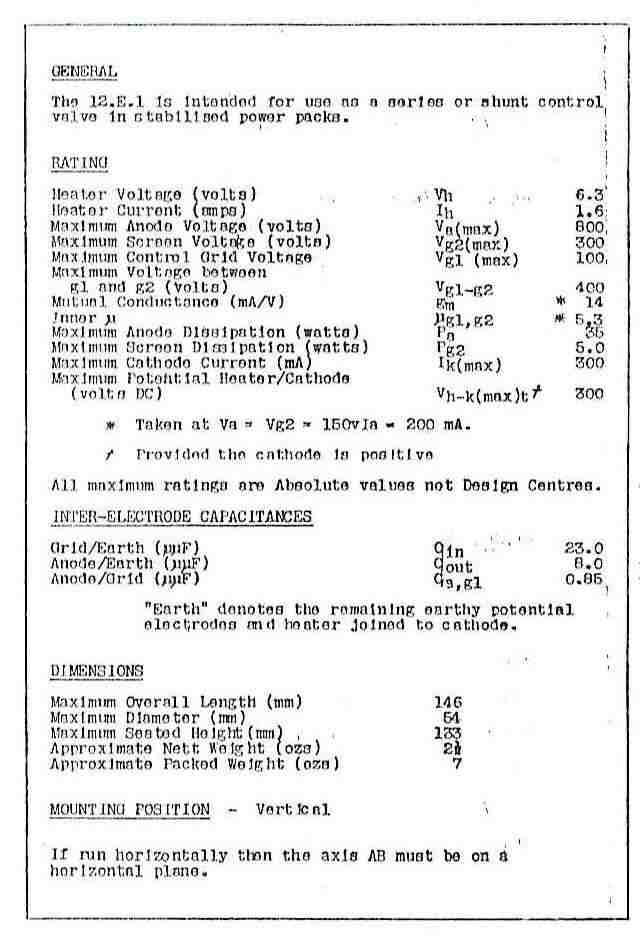

E Dunavko nisi shvatio pa meni se dopada sto obe cevi imaju kapicu?Jos samo kada bi se nasla i ispravljacica sa kapicommozda na primer 2x EY81 ili tako nesto..?Nasao sam podatke pa cu nesto da predlozimMislim da su obe cevi veoma dobre..BTW oko male dece i cenih ampova:Jednom sedimo kod prijatelja koji ima cevne ampovei rece kako ga nesto jedan kanal zeza?Prvo sto mi pade u oci je da je jedna 845 lampamalo klimava i da je van onog "shtifta"...Ja iskljucim amp ohladi se lampa i vratimo lampu u leziste(kao na tom mestu ima neka vibracija koja klima lampu...? Sto je meni bili malo <_< )Sledeci put isto.?Provalimo da mali unuk, kada je pojacalo iskljucenoveoma diskretno okrene malo lampu kada prodje pored ampai to samo taj jedan kanal koji je usput, na njegovom prolazu u sobuNaravno to je ona standardna kutija lampe odozgo, kao da se sve vidi(A to sto je unutra haos nema veze... :rolleyes: )Eto to je prica

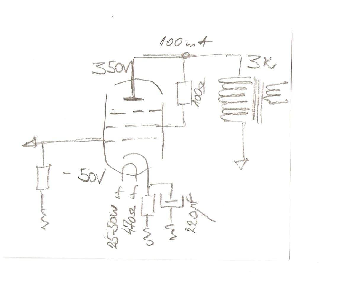

pa tetroda.A ustvari mozda bi bilo bolje da pocnemo novu tamu kao zajednicki projekat SE sa 12E1.Mogao bi G I Dj G A da bude kum pa da ga nekako krsti,neko uobicajeno ime.A mi svi zajednicki da ucestvujemo kako ko ume i zna u stvaranju tog pojacavaca.
