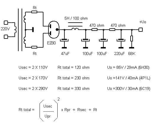

sstrsat Napisano April 10, 2010 #52 Napisano April 10, 2010 Kako san obecal evo i jedne sheme napajanja sa vakmskom ispravljacicom i prigusnicom. Po mom misljenju stvarno nima potribe trosit vakumsku ispravljacicu i prigusnicu za napajanje line stupnja sa tako malim gainom ali ko voli tu mu je. To je jedna od standardnih shema, znaci nista specijalno a svatko ju moze modificirat po zelji za vlastiti trafo ili ispravljacicu ili prigusnicu kojima raspolaze. Malo igranja sa PSUD2 i to je to. Taj program je izuzetno tocan i ako su uneseni tocni parametri, finalni rezultat se gotovo va dlaku poklapa sa izracunatim.Neka mala objasnjenja u vezi sheme: Vridnost zastitnih otpornika ispravljacice ni moguce tocno dat jer ovise o konkretnom transformatoru. Na shemi san stavil ukupnu vridnost koja podrazumiva zbroj samih otpornika i otpora trafa pa svaki moze lako izracunat prema konkretnom trafu. Formula je na shemi a vridnost napona i otpora sekundara koji se u nju uvrstavaju odnose se na jednu sekciju sekundarnog namota.Za prigusnicu san stavil standardnu od 5H sa otporom zice od 100 oma. Ako je motana debljom zicom i ima nizi otpor moze se dodat mali otpornik va seriju da se dobije tih 100 oma mada vridnost ni kriticna, finalnih 1 do 2 V razlike stvarno ne znaci nistaPotribni radni napon elektrolita ovisi o odabranoj verziji preampa. Za 6H30 neka budu za 250V; za 4P1L oni od 350V a kako san dal i verziju ispravljaca za 6C19 (i njene vridnosti napona i struja navedene va jednom od prijasnjih postova) za nju bi tribali elki od 450V. Stvarni naponi na elkima su nizi ali u slicaju da iz bilo kojeg razloga prestane tec struja kroz cijev dolazi se blizu opasne granice. Blider od 68K malo pomaze ali ne moze storit cuda. Njegova prvenstvena svrha je da isprazni elke kad je sklop ugasen.
pile Napisano April 10, 2010 #53 Napisano April 10, 2010 Kako san obecal evo i jedne sheme napajanja sa vakmskom ispravljacicom i prigusnicom. Po mom misljenju stvarno nima potribe trosit vakumsku ispravljacicu i prigusnicu za napajanje line stupnja sa tako malim gainom ali ko voli tu mu je. Ma znam da je tako, nego ja to više iz poštovanja prema lampama. U vreme kad su ih izmislili, nisu postojale ni Si diode, ni torusni trafoi.Pa ako je cevni uređaj, nek bude ispoštovana tehnologija i topologija iz tog vremena. I tako je ovo jedna lepa zabava
