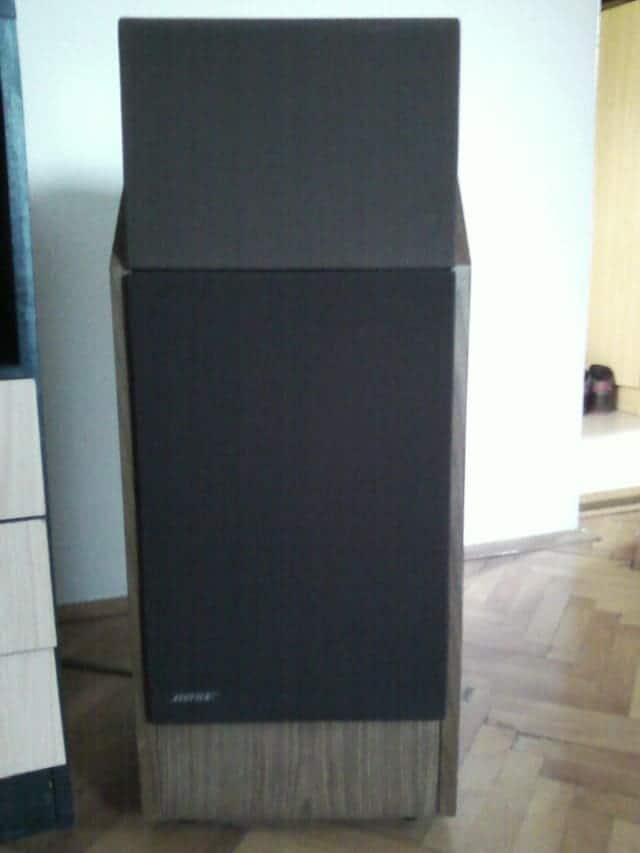

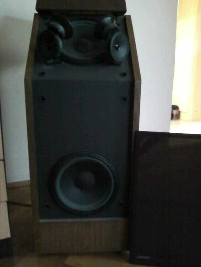

Svaka cast,ovo je lepo videti :L3000: .Na moju zalost,od sobe koja je 50 kvadrata,nemam nista.Em je u konus em ima krovne prozore tako da od zvuka "trt" .Jedino sto je uspelo da zasvira su ove BOSE 601.
Serija I/II/III ili serija IV? Iliti
Postavljena slika ili Postavljena slika

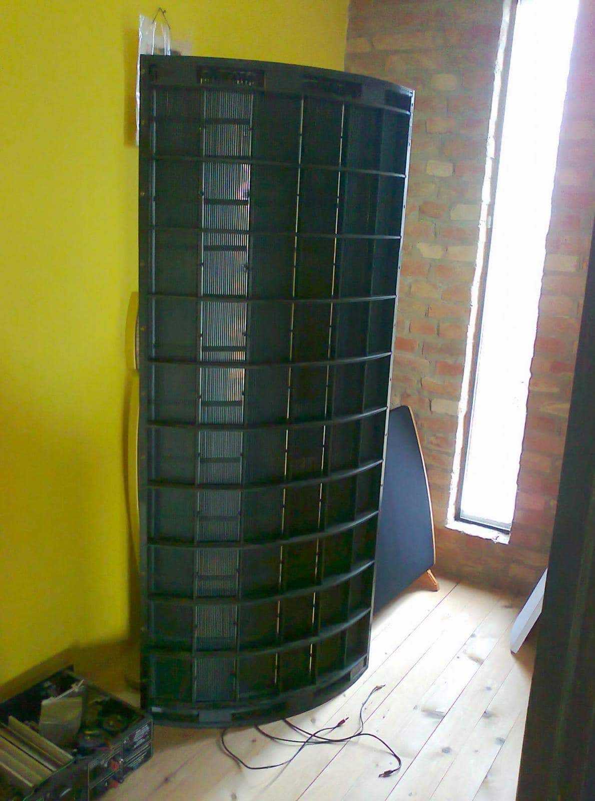

-paneli by Stein: pola ste imali prilike videti u Vrdniku ali ni desetinu niste imali prilike i čuti! Sve više sumnjam da sam uspeo da otkrijem tajnu dobrog zvuka prezentovanog sinoć u Subotici, a to je sledeće: Robert je odneo panele u Vrdnik, na spratu slušaonice je istres'o iz njih sve ružne i loše tonove a ono što je ostalo je lepo spakovao u auto i odneo kući. Drugačije ne mogu da objasnim koncepcijsku, tonsku, prostornu i nazovitekakogodhoćete, razliku u zvuku između FAKStein i SUStein sistema. BRAVO u korist domaćeg terena!

Ako to išta znači i pomaže, kod mene je izuzetno mnogo pomoglo kada sam elektrostatike približio krovnoj kosini. Na cca metar od kosine je prilično jadno, na pola metra od kosine savršeno. Doduše, moji su paneli oko 156cm visine.

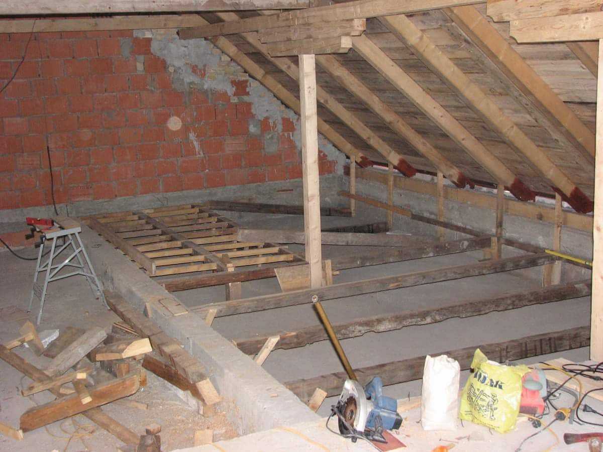

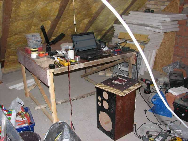

Sređivanje tavanskog prostora se započinje pričom o uštedi. Pre izolacije u krovu trošilo se oko 15m3 drva po grejnoj sezoni. Posle izolacije, oko 8m3. Pre se ložilo do 23h a već u ranim noćnim satima bi temperatura padala ispod 20C a ujutru bi bilo i po 17-18C. Sada je dovoljno početi loženje kada se vratimo sa posla i recimo do najkasnije 20-21h uveče a temperatura ni sutradan u recimo 14h nije ispod 20-22C. Pre useljenja je već odrađen stiropor svuda oko kuće, nova PVC stolarija svuda, ali tek zatvaranjem krova sa 20cm mineralne vune je nokautiralo odliv energije.
Kad se to odradi, jedino ostaje ubeđivanje ostatka porodice da je šteta da taj prostor bude neiskorišten i tu ostaje postavljane gips-karton ploča, gletovanje, bojenje i sređivanje gazne podloge. Mene je mnogo koštalo da se veoma loš krov potpuno zameni novim ali već posle prve zime sam dobio full podršku da ceo prostor doteram u mesto gde se može boraviti :)
Nekad beše ovako...

Moracu i ja da se pozabavim krovom.Imam nekih 60m2 a izolaciju sam vec uradio.Ovo su jedine kutije koje su zasvirale u dnevnoj sobi kod mene.Da ne navodim sad cega tu sve nije bilo na probi,ali dzabe!!!!Zbog badza na krovu i konusa pod kojim su zidovi ili dobijam akusticki kratak spoj ili sve proosciluje na visokim i onda nije moguce slusati muziku.Tako nesto kao kod tebe ima jedan moj drugar i lepo mu rade Daynaudio Audience 72.Sto je jos gore,i kad sam nasao polozaj za ove moje,pre 2 meseca sam krecio a nisam obelezio gde su stajale i sad opet nerviranje :frusty: .Inace samo na visokim imaju sijalicu,kondis,otpornik i zavojnicu a ova dva midbasa su secena duzinom cevi u kutiji.Ne stoje direktno u kutiji nego u cevima koje su odaljene na 5mm od zadnjeg zida i onda je pozadi pravougaoni basrefleks.Ludo ali radi.
