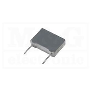

Aleks Napisano Januar 21 #60 Napisano Januar 21 pre 1 sat, BANAT reče Meni je mr.Carlson dao neke ideje kako protiv RF i ostalih smetnji iz AC mreze ... Kod nas nema Vishay, ali obican Kemet od 28.80 rsd resava situaciju: M&G Electronic | KONDENZATOR RSO MKP Film KEMET R41 Y2 10nF WWW.MGELECTRONIC.RS Inace, SMPS-eva ima svuda, krenite od punjaca za telefon, cak i LED sijalice ih imaju, svuda su... LightMatic and BANAT je reagovao/la na ovo 2
BANAT Napisano Januar 21 #61 Napisano Januar 21 (izmenjeno) Aleks mislim da u kuci svaka 240Vac mrezna prikljucnica treba da ima takav kondenzator ali pod obavezno vezan sa pripadajucim redno vezanim osiguracem , nije lose da se to isto ujedno izvede i bar kod jedne kucne trofazne prikljucnice sa tri takva kondenzatora i tri pripadajuca osiguraca , gde bi svaka takva redno vezana mreza kondenzatora i osiguraca bila spojena sa svake faze na nulu , mozda cak i nije lose sa jos samo jednim takvim dodatnim kondom i osiguracem spojiti vod nule i vod uzemljenja ? Izmenjeno Januar 21 od BANAT Leonardo and Aleks je reagovao/la na ovo 2
