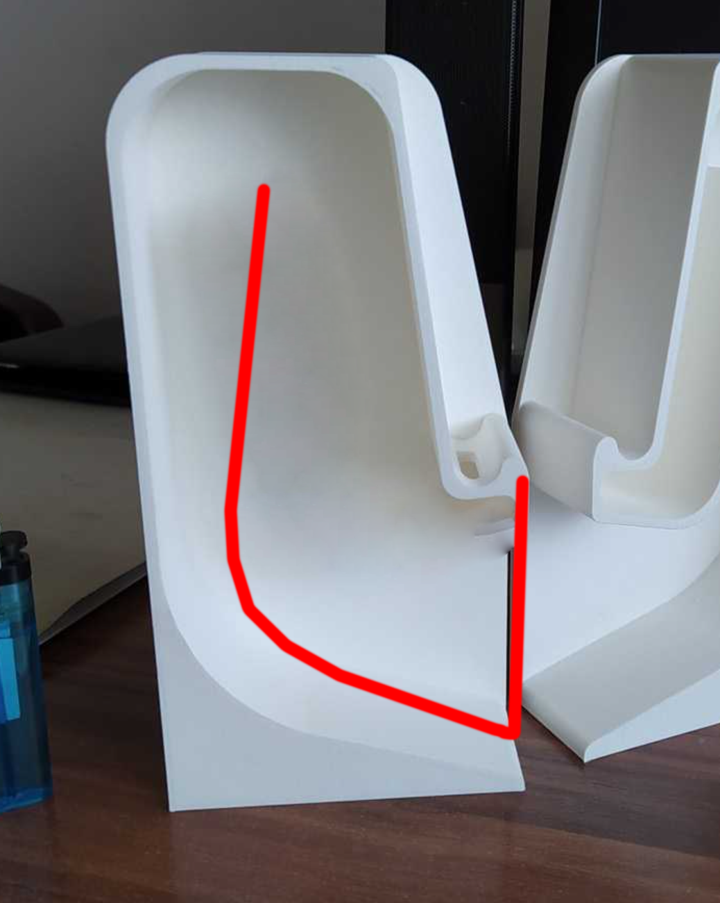

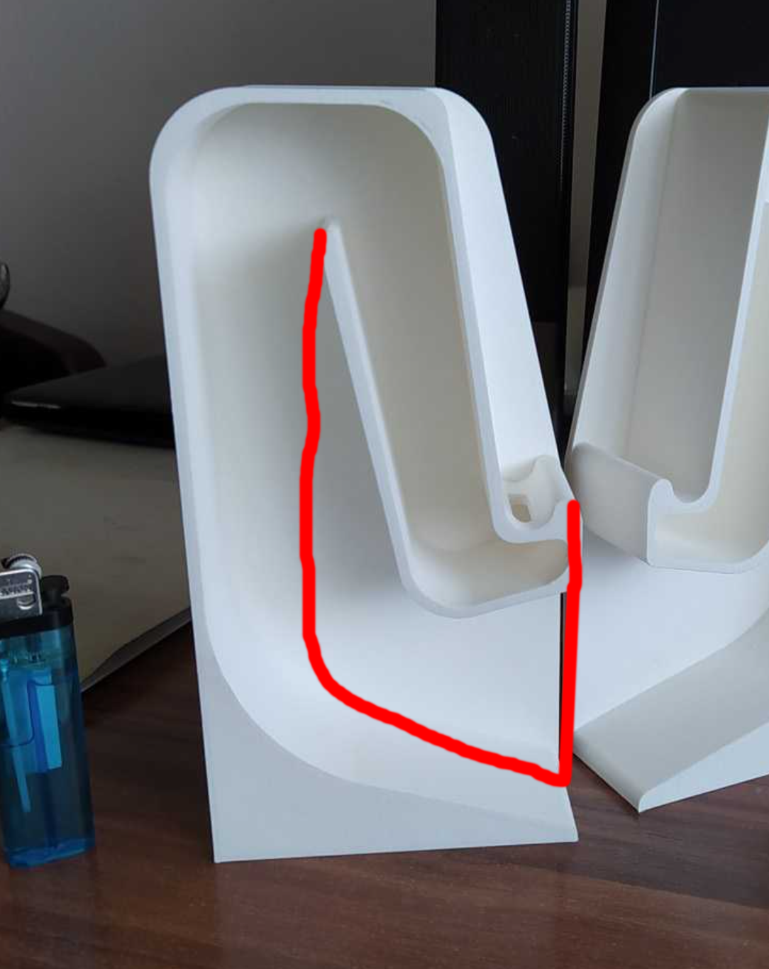

Koja Napisano Jun 2, 2022 #7833 Napisano Jun 2, 2022 26 minutes ago, Koja said: Evo skice, png, treba otvoriti u nekom programu za slike Sad kad još malo razmislim, to što sam ja nacrtao je u stvari ovo:
Leonardo Napisano Jun 2, 2022 #7834 Napisano Jun 2, 2022 25 minutes ago, Koja said: Evo skice, png, treba otvoriti u nekom programu za slike, dimenzije su date kao 10 pixela = 1mm, to je razmera. Naravno ovi ćoškovi treba da budu zaobljeni a ne ovako pravouglasti, to je nadam se jasno. E sad kad malo razmislim ponovo, nisam siguran kako će ovo da radi. Zaboravio sam da je ceo zvučnik zatvoren unutra, da nije samo kutija za bass. U tom slučaju ko zna šta će da bude sa visokim tonovima ovako zatvorenim u sužavajući tunel Verovatno ovo neće valjati. Zanimljiva konstrukcija. Ima li neki primer iz realnog sveta, ili da ovo smatramo konstrukcijom "imam još hiljadu ideja"
Koja Napisano Jun 2, 2022 #7836 Napisano Jun 2, 2022 2 minutes ago, Leonardo said: Zanimljiva konstrukcija. Ima li neki primer iz realnog sveta, ili da ovo smatramo konstrukcijom "imam još hiljadu ideja" Pa to je tappered TL, nema šta, pravio sam ja zvučnike takve, ima na netu koliko hoćeš, znaš da ovde ima nekoliko nas koji voli Martinove Mathcad tabele za TL, MLTL itd. Nego problem je što je ovde ceo zvučnik (telefona) u tunelu, a ne samo standardno zadnji kraj drajvera. Tako da nisam siguran da li će da valja što se tiče visokih
Leonardo Napisano Jun 2, 2022 #7837 Napisano Jun 2, 2022 Imam utisak da će zvučati kao da je "udahnuo" helijum vladd, LightMatic and shonne je reagovao/la na ovo 3

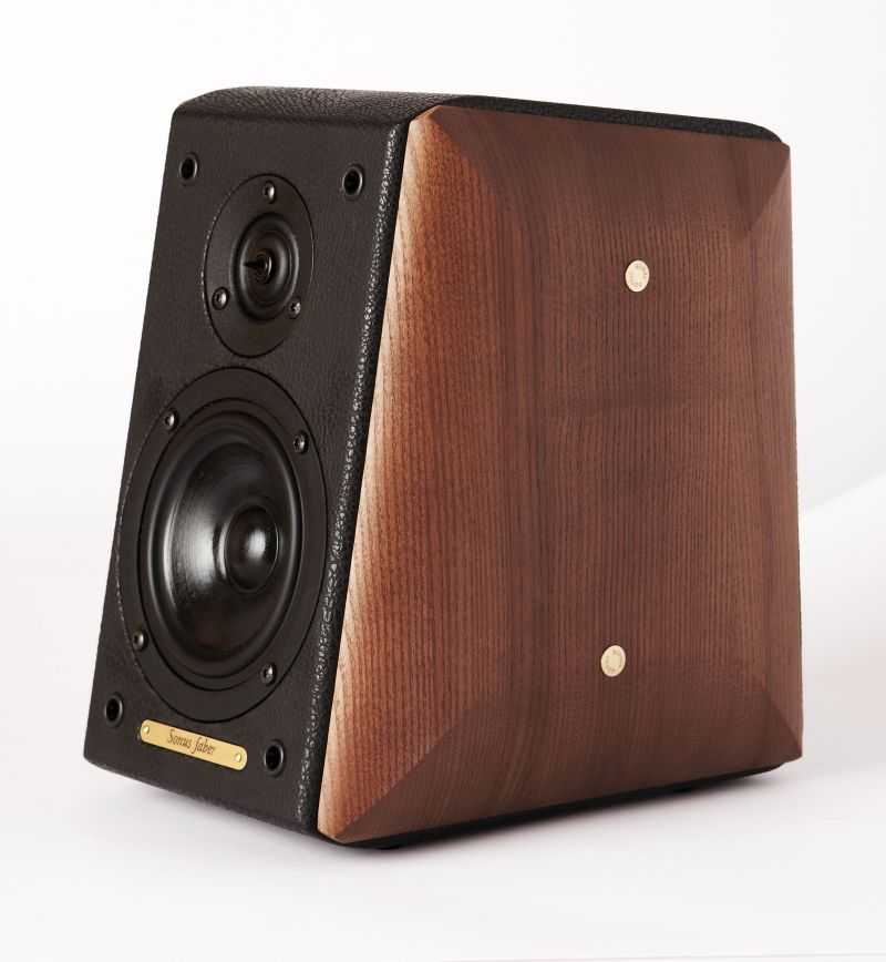

NIXIE Napisano Jun 2, 2022 #7841 Napisano Jun 2, 2022 Meni trebaju veći komadi, bočne strane za Sonus Fabere TOY klonove. To je skupo, bilo CNC obrada bilo 3Dprint, zato još ništa ne radim. Lakše mi dak da napravim shonne je reagovao/la na ovo 1
Leonardo Napisano Jun 2, 2022 #7843 Napisano Jun 2, 2022 (izmenjeno) Za ove male kutije? Ma uradi to sam od tvrdog stirodura i posle samo obloži eko kožom. Odnosno obloži tankim furnirom. Izmenjeno Jun 2, 2022 od Leonardo
NIXIE Napisano Jun 2, 2022 #7844 Napisano Jun 2, 2022 Ne mogu od stirodura, od medijapana možda, ali ne mogu sam. Nemam ni gde da radim plus prašina. Za kutiju nije problem, ali bočne strane jesu. Kad bude aktuelno, naći ću nekog.
