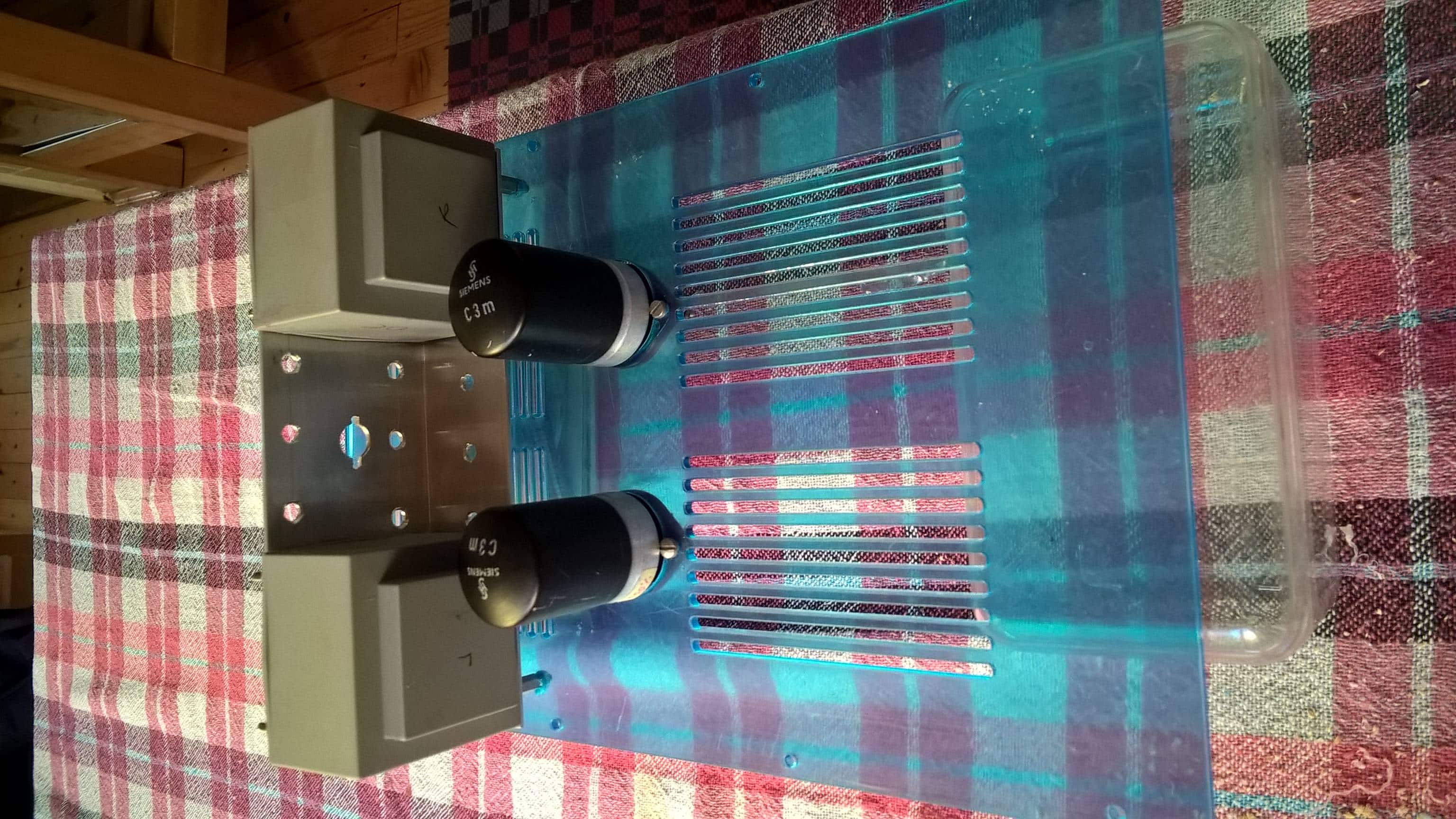

Zflazar Napisano Mart 21, 2017 #2862 Napisano Mart 21, 2017 ubušio na plexiboard-u rupe za C3m loctal podnožja i za trafo-switcher modul. Nisam slomio ni burgiju ni plexiglas Eci, InSides, Dual and 2 ostalih je reagovao/la na ovo 5

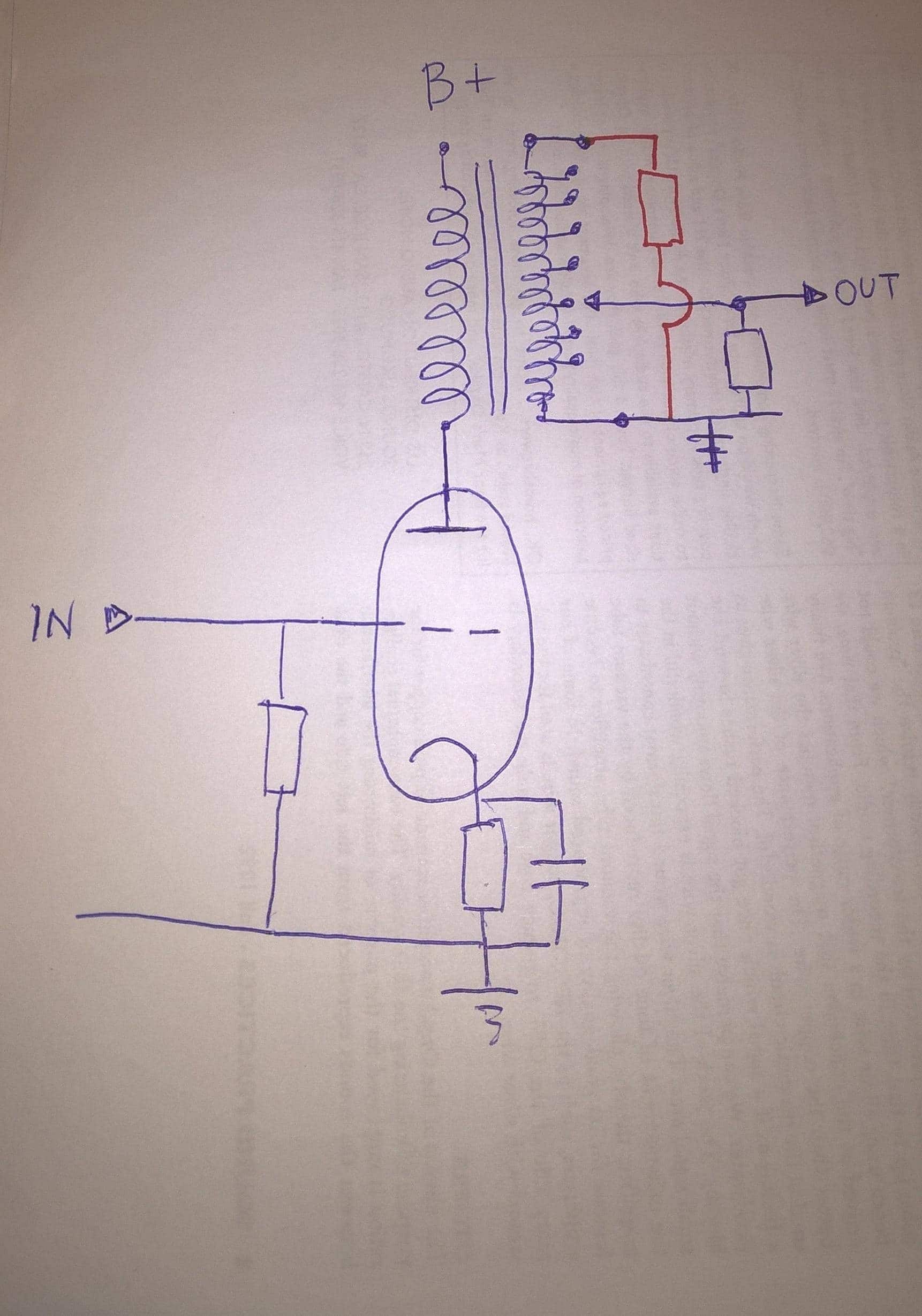

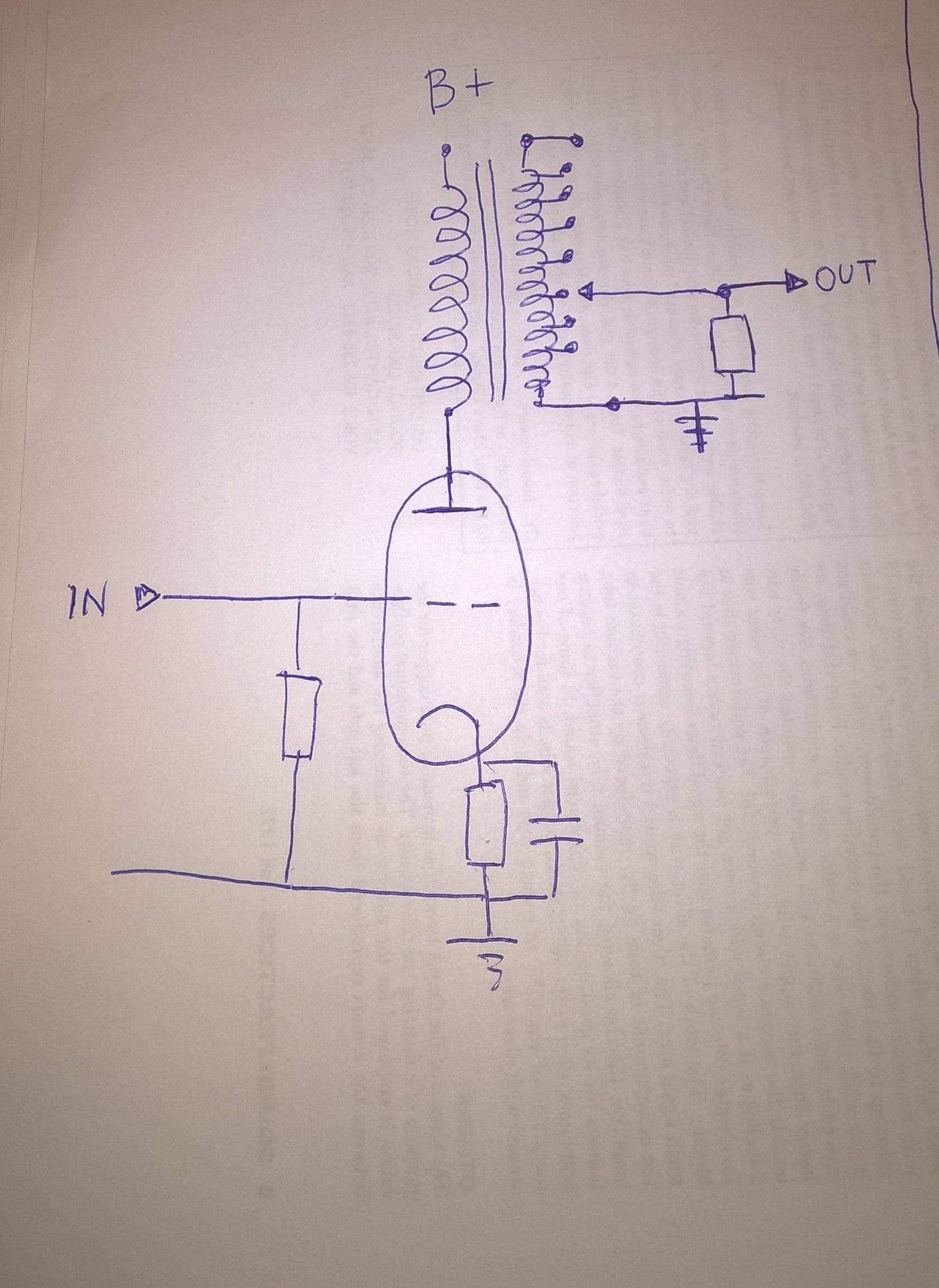

Zflazar Napisano Mart 21, 2017 #2864 Napisano Mart 21, 2017 line preamp. SE C3m u triodnom spoju. Prema dostupnim podacima ako je load sa trafoom, pojačanje je oko 10x Primar trafoa prema anodi a sekundar sa više izvoda prema izlaznom pojačalu. Preklopnik reguliše koji sekundar "skida signal" i preko prenosnog odnosa trafoa se reguliše glasnoća, laički rečeno. ...nešto kao mutant TVC sa aktivnim gainom. Woland and InSides je reagovao/la na ovo 2

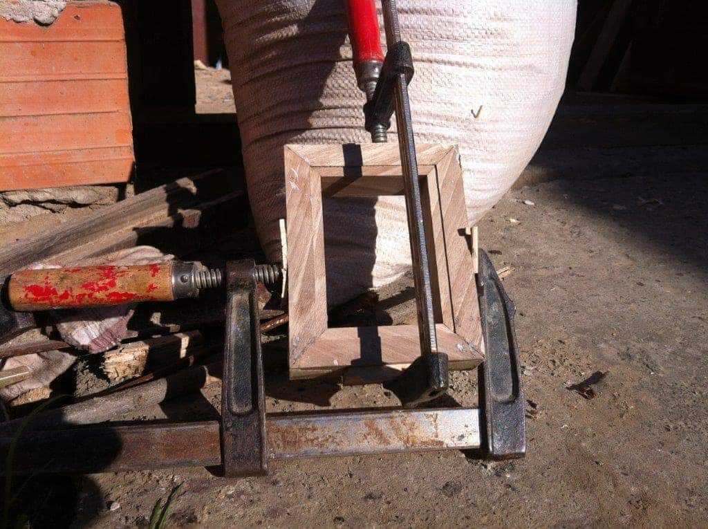

Eci Napisano Mart 22, 2017 #2869 Napisano Mart 22, 2017 Malo sam se zanimao sa orahom , skutijavam nekoliko SUT-ova Lepa promena raditi sa drvetom.. a uskoro će krenuti i sezona pravljenja zvučnika - ovo dodje kao zagrevanje InSides, 2a3 and silentbob je reagovao/la na ovo 3
Aleks Napisano Mart 22, 2017 #2870 Napisano Mart 22, 2017 18 hours ago, Zflazar said: ubušio na plexiboard-u rupe za C3m loctal podnožja i za trafo-switcher modul. Nisam slomio ni burgiju ni plexiglas Zašto bušiš plexi aman? Gledam te, i prošli put si to radio..... Tamo gde ti režu laserom ove rupe za hlađenje i isecaju ceo komad plexija, tamo i rupe za loctal podnožja i ostalo. Premeri, nacrtaj na papiru, kad odeš tamo će ti uraditi pripremu... laser neće da polomi plexi, niti ćeš se mučiti.. malo više ćeš se pomučiti da sve premeriš i da ispadne kako treba, to je sve. Ako će ti naplaćivati pripremu, pošalji mi kotirani crtež skeniran ili fotografisan, dobiješ pripremu za laser u corelu u najkraćem roku
Zen Mod Napisano Mart 22, 2017 #2871 Napisano Mart 22, 2017 18 hours ago, Zflazar said: line preamp. SE C3m u triodnom spoju. Prema dostupnim podacima ako je load sa trafoom, pojačanje je oko 10x Primar trafoa prema anodi a sekundar sa više izvoda prema izlaznom pojačalu. Preklopnik reguliše koji sekundar "skida signal" i preko prenosnog odnosa trafoa se reguliše glasnoća, laički rečeno. ...nešto kao mutant TVC sa aktivnim gainom. ne zaboravi da u toj konfiguraciji moras imati stalni loading preko punog sekundara , da anoda ne bi krenula nebu pod oblake
Zflazar Napisano Mart 22, 2017 #2872 Napisano Mart 22, 2017 1 hour ago, Zen Mod said: ne zaboravi da u toj konfiguraciji moras imati stalni loading preko punog sekundara , da anoda ne bi krenula nebu pod oblake Hoćeš reći da bez obzira da je na izlazu varijabilnog sekundara uvek loading (na šta sam računao), da preko punog sekundara takođe treba da nakačim konstantan loading?
vladd Napisano Mart 22, 2017 #2873 Napisano Mart 22, 2017 Ili bar na razliku. Ne valja "viseci" namotaj..
Zflazar Napisano Mart 22, 2017 #2874 Napisano Mart 22, 2017 "razlike" uvek ima, pošto je sekundar podeljen u 23 sekcije pa se preklopnikom tipa "make-before-brake" bira koliko se sekcija vodi prema izlazu preampa.

ZZZ Napisano Mart 22, 2017 #2876 Napisano Mart 22, 2017 Opterecenje bi trebalo postaviti izmedju svakog namotaja. izracunati otpore i postaviti paralelno svakoj serijskoj sekciji sekundara. Na taj nacin ce tr biti stalno poterecen R komponentom. Medjutim ono sto je prakticni problem je RC opterecenje. I to bi trebalo izmeriti, i sa cetvrastim signalom ugoditi za svaki polozaj posebno, posto se nece ponasati isto sa jednim RC kompenzacionim clanom. Samo ako je i to postovano onda ce imati isti odziv pri svakom koraku. Medjutim to je mozda i suvise komplikovano i zahteva dodatnu sekciju preklopnika.
Zflazar Napisano Mart 22, 2017 #2877 Napisano Mart 22, 2017 Zen, da li si mislio ovako kao sa dodatim crvenim otpornikom? zzz, predloženo rešenje bi bilo jebada jer su sekundari nejednaki, ne idu linearno nego logaritamski
Zen Mod Napisano Mart 22, 2017 #2878 Napisano Mart 22, 2017 2 hours ago, Zflazar said: Hoćeš reći da bez obzira da je na izlazu varijabilnog sekundara uvek loading (na šta sam računao), da preko punog sekundara takođe treba da nakačim konstantan loading? loading preko punog sekundara proracunati da bude dominantno , sto ce i biti u praxi da ga bem - kolika je reflektovana impedansa (u najnepovoljnijemslucaju) ako je sledeci stepen 10k i vise , koliko iznosi minimalna ulazna impedansa normalnog power ampa ? malo matematike i dodje se do resenja , nema potrebe za posebnim opterecenjem na svakom izvodu
ZZZ Napisano Mart 22, 2017 #2879 Napisano Mart 22, 2017 Ne brate, izmedju svake sekcije sekundara jedan R. Totalna vrednost ona koja je zamisljena da preko prenosnog odnosa bude radna prava (elipsa) A pojedinacne vrednosti u zavisnosti od broja namotaja svake sekcije. Ako su isti namotaji # sekcija onda iste vrednosti. Rtotal=N x Rload Rpojedinacni=Rtotal / broj sekcija sec
Zen Mod Napisano Mart 22, 2017 #2880 Napisano Mart 22, 2017 3 minutes ago, Zflazar said: Zen, da li si mislio ovako kao sa dodatim crvenim otpornikom? zzz, predloženo rešenje bi bilo jebada jer su sekundari nejednaki, ne idu linearno nego logaritamski yes, to crveno taj ti Rout i ne treba preracunaj to sve lepo po optimalnom loadingu ceve , sta dobijas nazad od sekundara , uracunaj i najnepovoljniju varijantu za Rin snagasa ...... u najnepovoljnijem polozaju glede logaritamski - ne zna cev i ne zna trafo za logaritamsko ...... to znas samo ti kad koristis digirton pri konstrukciji , instrument pri merenju i uvo pri slusanju
ZZZ Napisano Mart 22, 2017 #2881 Napisano Mart 22, 2017 Moze naravno da se koriguje totalna vrednost u odnosu na Vrednost narednog R ulaznog stepena ako je manji R ulazni sledeceg uredjaja ili stepena onda je ta potreba veca. Ako je 10K pot ili sledeci R onda sigurno.
Zen Mod Napisano Mart 22, 2017 #2882 Napisano Mart 22, 2017 ono - ne moras verovati ni meni ni ZZZ papir , olovka i digitron , pa sam biraj
