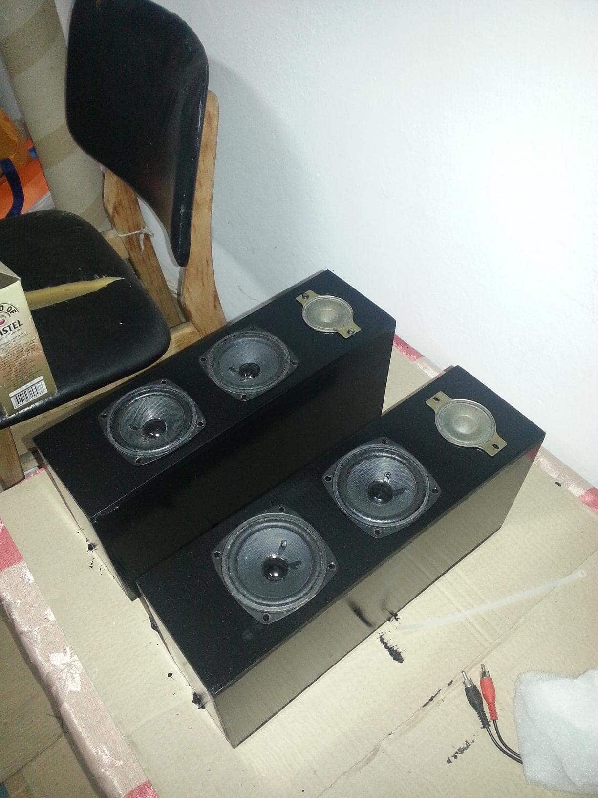

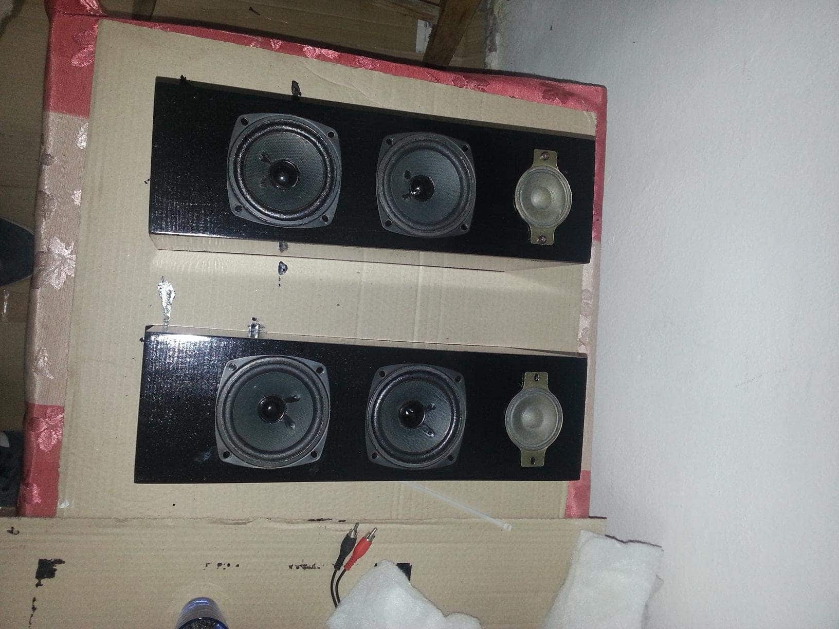

Woland Napisano Mart 10, 2017 #2773 Napisano Mart 10, 2017 Stein radi ko Singerica: 2a3, grozni and Zflazar je reagovao/la na ovo 3
Woland Napisano Mart 10, 2017 #2775 Napisano Mart 10, 2017 vuruna je još u.. koja bre vuruna, ma nisi ti to ni imao
Woland Napisano Mart 10, 2017 #2776 Napisano Mart 10, 2017 evega vuruna iz B52 ninja je reagovao/la na ovo 1
Aleks Napisano Mart 10, 2017 #2777 Napisano Mart 10, 2017 Woli cime ces nafilovati vurunce? Dusu dalo za XA.. sas sve cajger na front
Beli Napisano Mart 10, 2017 #2778 Napisano Mart 10, 2017 Kuj ćeš bre sos tol'ki zvučnjaci ? Ova kuteja, jel' to sos TIG/WIG švajsovano?
ninja Napisano Mart 10, 2017 #2779 Napisano Mart 10, 2017 10 minutes ago, Woland said: evega vuruna iz B52 Vidim ja da ti volis da ima veliku rupu spreda .... btw: za M2?
Woland Napisano Mart 10, 2017 #2780 Napisano Mart 10, 2017 6 minutes ago, Alex said: Woli cime ces nafilovati vurunce? Dusu dalo za XA.. sas sve cajger na front furuna je Zenova, bemliga šta će da turi u nju 5 minutes ago, Beli said: Kuj ćeš bre sos tol'ki zvučnjaci ? Ova kuteja, jel' to sos TIG/WIG švajsovano? koliki bre?! šta je to pešes pari.. tss mislim da je odlivak, ne sam zagledo dal je švajsovano - Stein ju je plastificirao @ninja Zenova vupa
Zen Mod Napisano Mart 10, 2017 #2781 Napisano Mart 10, 2017 furuna je flying one http://www.zenmod.in.rs/amplifying/babelfish-most-probably-j2-b17-edition-case-for-future-amp/ jos se premisljavamo sta ce daj bude
paja959 Napisano Mart 10, 2017 #2782 Napisano Mart 10, 2017 16 minutes ago, ninja said: btw: za M2? ushte malce za M2.. Woland je reagovao/la na ovo 1
Woland Napisano Mart 10, 2017 #2783 Napisano Mart 10, 2017 furuna je flying one http://www.zenmod.in.rs/amplifying/babelfish-most-probably-j2-b17-edition-case-for-future-amp/ jos se premisljavamo sta ce daj bude ushte malce za M2.. [emoji4] Yeah!

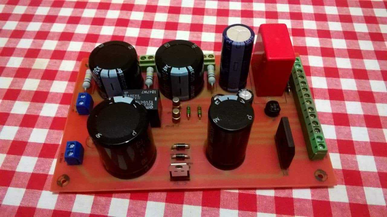

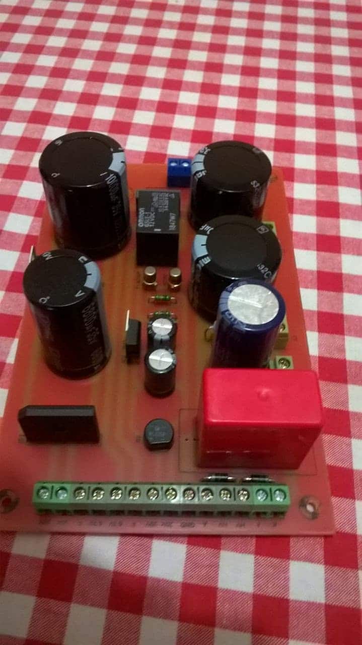

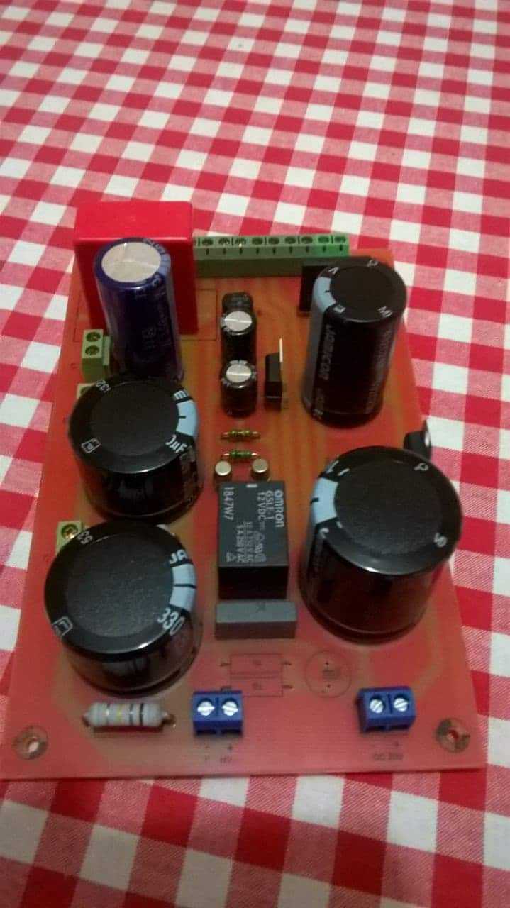

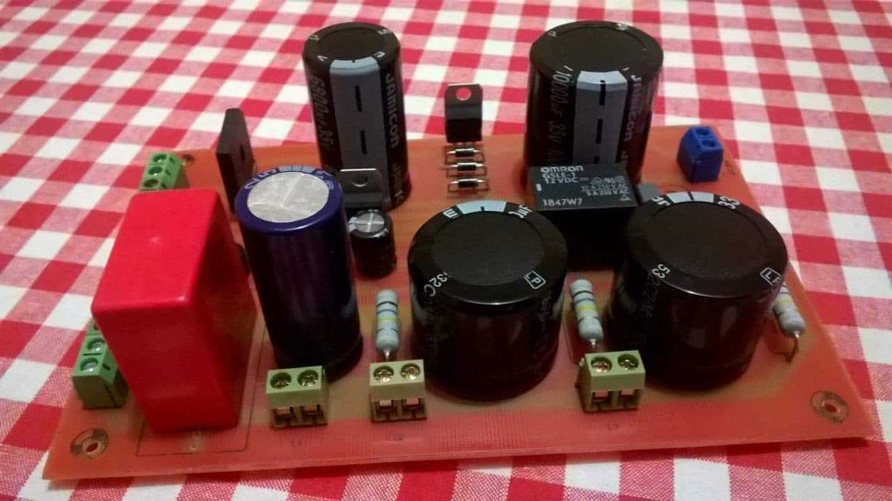

Zflazar Napisano Mart 10, 2017 #2790 Napisano Mart 10, 2017 polako se završava pločica koja sadrži na sebi tri modula, -kolo grejanja cevi sa 78xx regulatorom napona (fali mu hladnjak) -kolo kašnjenja uključivanja visokog napona -kolo za cLCLCLC filtar sa izvodima za planirane prigušnice ...ideja je bila da se malo uvede reda u deo (pred)pojačala koji je do sad uglavnom u prethodnim igračkama bio na par pločica ili u rinfuzi... crtež, pločica, švajs delo @zephyr-a kome se javno i tajno zahvaljujem! Woland, 2a3, ZZZ and 4 ostalih je reagovao/la na ovo 7

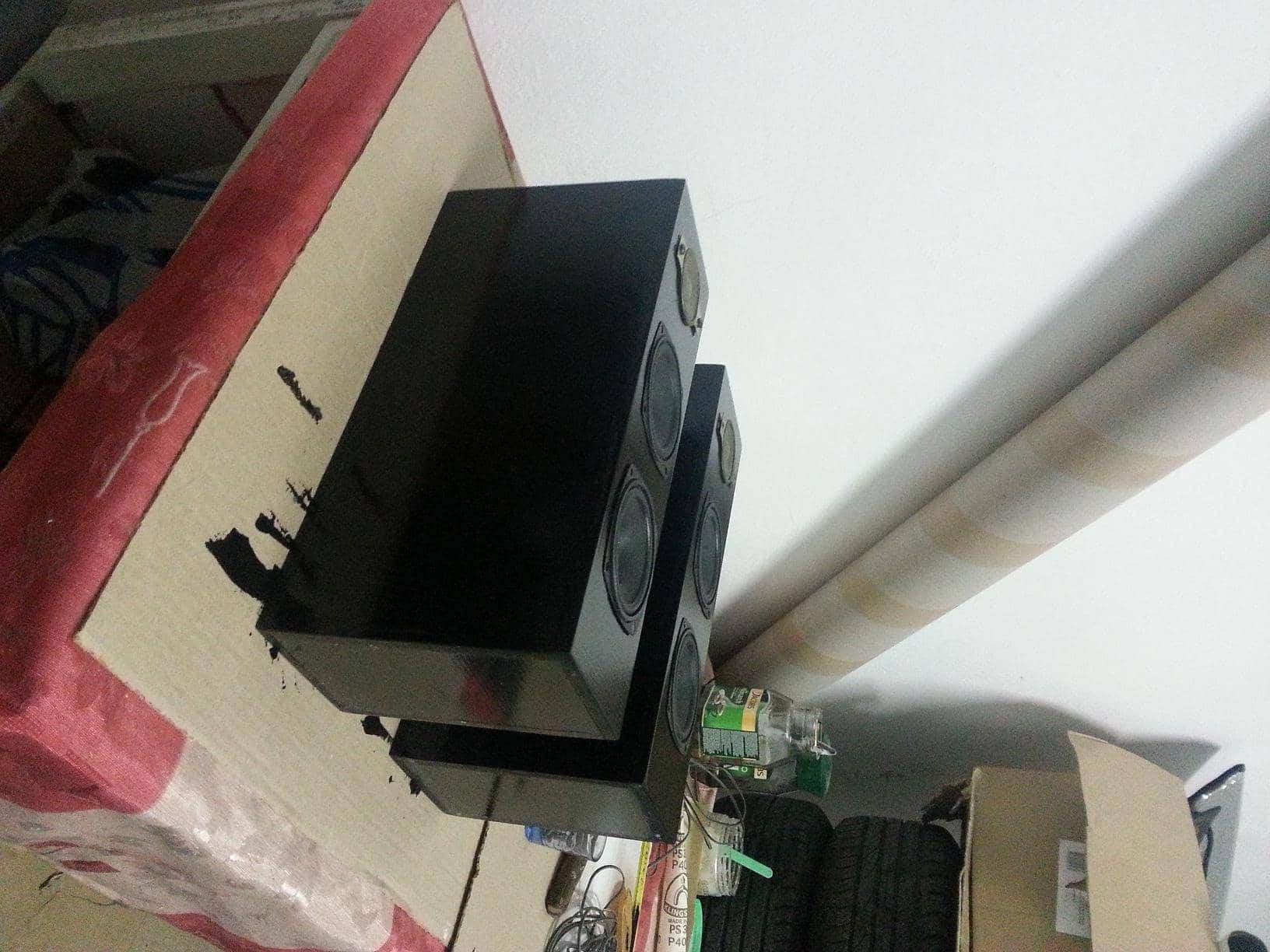

drVelinov Napisano Mart 12, 2017 #2791 Napisano Mart 12, 2017 Ucio se da farbam Zflazar, Woland, Vix and 1 član je reagovao/la na ovo 4

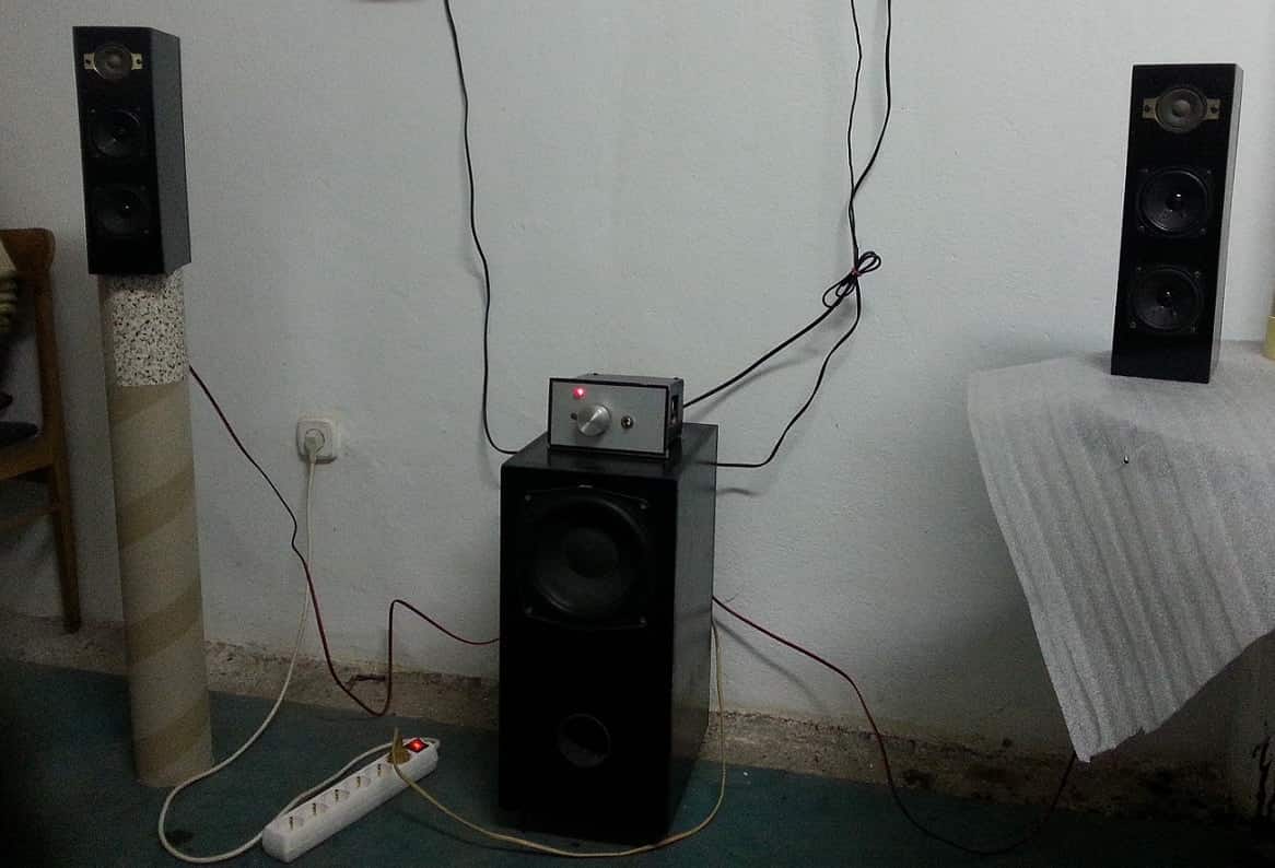

drVelinov Napisano Mart 13, 2017 #2792 Napisano Mart 13, 2017 Evo jedne u kompletu, sve pravio sam Necu vise Dok ne napravim nesto bolje glajman, Vix, Woland and 1 član je reagovao/la na ovo 4
zek Napisano Mart 13, 2017 #2793 Napisano Mart 13, 2017 A bre doktore to ti nestabilno na tom k(u)artonskom valjku.
drVelinov Napisano Mart 13, 2017 #2794 Napisano Mart 13, 2017 Ovo je postavka samo za probu i slikavanje Imace pristojne stalke ili ce stajati u bukself
