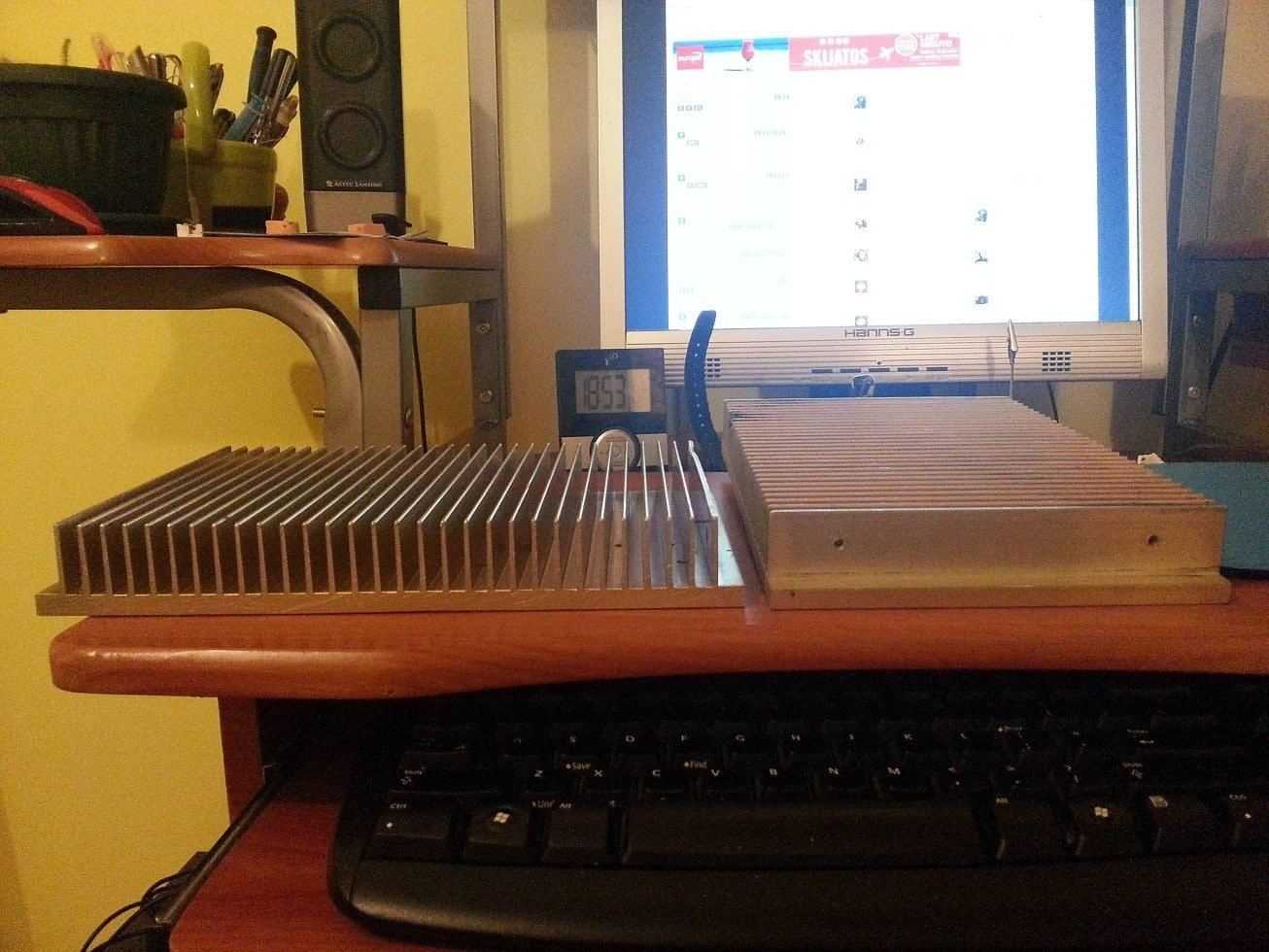

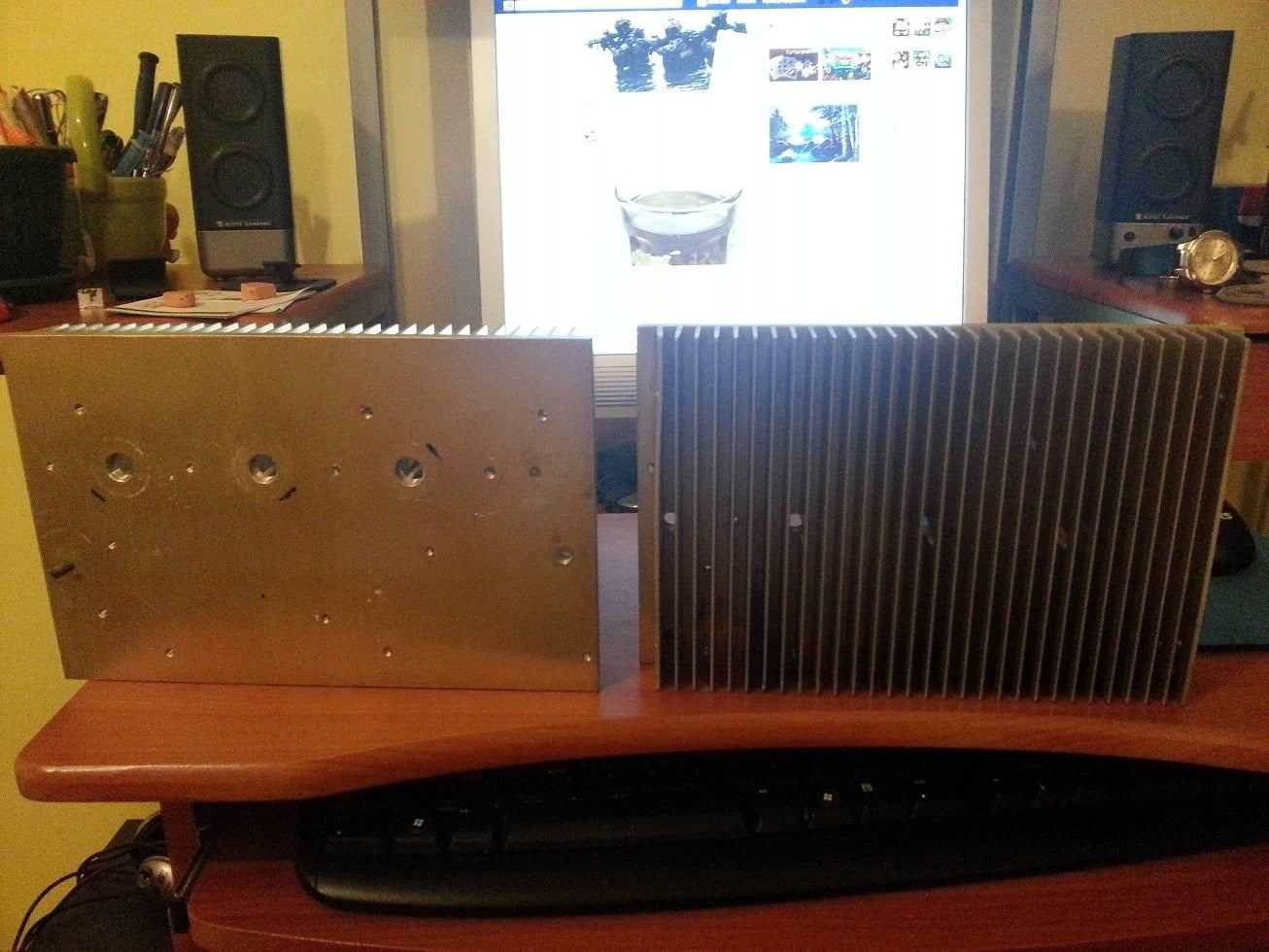

drVelinov Napisano Septembar 12, 2016 #2430 Napisano Septembar 12, 2016 Dosao u posed ova 2 hladnjaka, dimenzije 23cmx14cm, debljina mesa 7mm, duzina rebara 2,5cm, sirina rebara malaaaa pa me interesuje sta bi moglo da se napravi s njima?

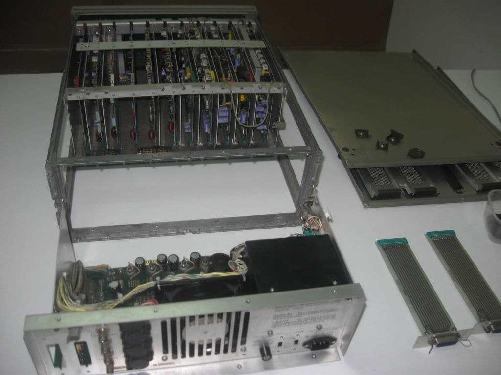

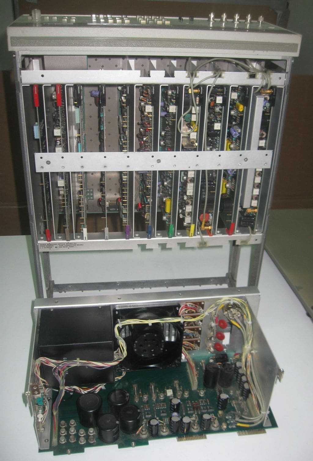

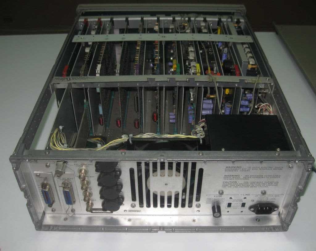

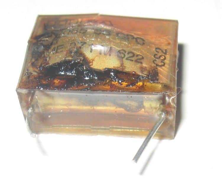

guja011 Napisano Septembar 22, 2016 #2434 Napisano Septembar 22, 2016 jučerašnje pevuckanje preradjenih Partibrejkersa i 1000 godina ...a jedan RIFA menja sve, a jedan RIFA menja sve ... Zflazar je reagovao/la na ovo 1

vladd Napisano Septembar 27, 2016 #2437 Napisano Septembar 27, 2016 On 9/22/2016 at 9:55 AM, guja011 said: jedan RIFA menja sve Imos ti srece da je ta rifa..ima tu gadosti koje mogu da crknu do plakanja... Pakardovci su takodje voleli da naruce komponente "samo za njih"
guja011 Napisano Septembar 27, 2016 #2438 Napisano Septembar 27, 2016 spravica je fino koncipirana, desetak napona i isto toliko i osigurača, linearci, prigušnica i kondova ko šaše. za normalnu upotrebu-neuništivo. jedina falinka memo baterija 3 volta krepala, valja zameniti. što se tiče HP, svojevremeno bogi uspeo da lansira klipovanu nožicu sa pcb pravo u onaj HP puls generator, da je nišanio ne bi uspeo da ubaci do edge konektora. lepo je grunulo. poklopac dole, menjaj osigurače, vadi "kratkospojnik", uključi-radi. otporna fela.
guja011 Napisano Septembar 27, 2016 #2439 Napisano Septembar 27, 2016 uzgred, rifin x kond ima falinku što je moldovan bez kućišta, tamo de je deblja smola nema prskotina, na većim stranicama ima na izvoz. nacmrljalo se vlage pa grunulo
