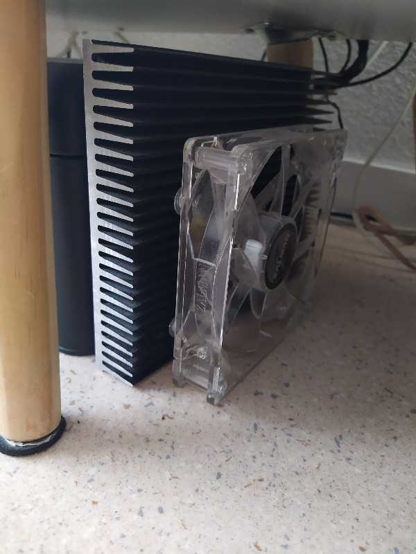

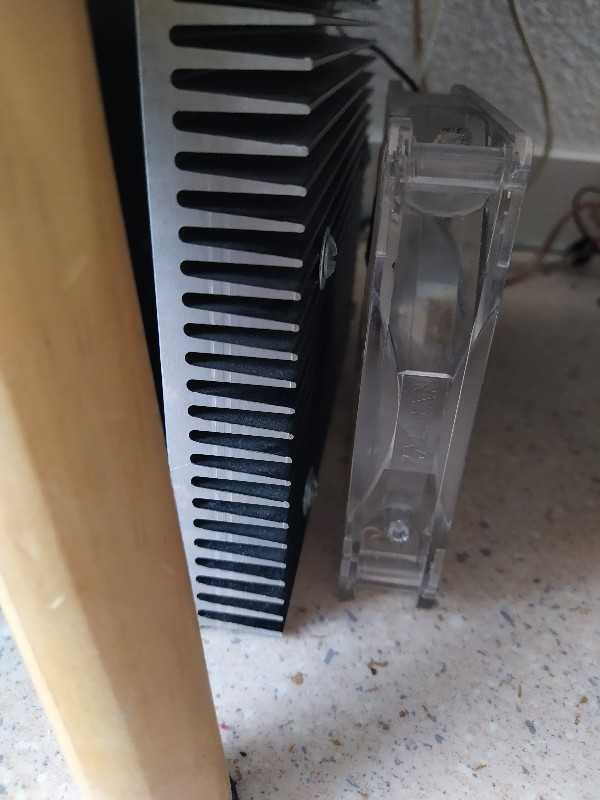

Zen Mod Napisano April 14, 2024 #155 Napisano April 14, 2024 1 hour ago, chakija said: Kontam da samo prislonim sa bočnih strana dva ventilatora pa neka ćarlijaju pa kontaj
Zbora Napisano April 14, 2024 Autor #156 Napisano April 14, 2024 2 hours ago, chakija said: Problem je što nemam baš dovoljno mesta na polici da uglavim dodatno postolje sa ventilatorom ispod ampa. Ja cu po receptu sa linka za pocetak. Busim samu policu pa ispod nje idem fan. Heteo saaaam .... sta nisam .... od pwm/temp sensor control(porucio vec sa alija), pa preko vodenog ... preko peltier... pa cevi kroz zid, pa na tavan ... pa da ne picam kakav sam endless loop napravio u glavi oko ovoga ... Na kraju balade, Zen mi saseče owerthinking u koren sa par recenica... Poenta je napraviti cirkulaciju vazduha kroz unutrasnjost kuciata da se zastite elkosi i to je sve. U tom smislu fan 12 (mal' usporen) ispod i na sredini pokriva sustinu problema. Tako nekako ispade pa cu ja odatle i da krenem. Sad kad vec ne idemo sa komplikovanim sistemom u startu, ide Nuctua pa nek ide zivot, po sistemu "kad je beg bio cicija ? "
zek Napisano April 14, 2024 #157 Napisano April 14, 2024 (izmenjeno) Ima onih tankih cooler-a za lapatope, možda mogu da se podvuku ispod pojačala ako su mu nogice dovoljno visoke... Error 403 (Forbidden)!!1 WWW.GOOGLE.COM Izmenjeno April 14, 2024 od zek
Zen Mod Napisano April 14, 2024 #158 Napisano April 14, 2024 jes, slikavao ja i postovao po nabavci, big enermax se ubijo
Vix Napisano April 14, 2024 #159 Napisano April 14, 2024 2 hours ago, chakija said: Kontam da samo prislonim sa bočnih strana dva ventilatora pa neka ćarlijaju Ja sam skontao Zbora, LightMatic and chakija je reagovao/la na ovo 1 1 1
Zbora Napisano April 14, 2024 Autor #160 Napisano April 14, 2024 A vidi, ako je prostor problem, uvek moze da metne unutra dva mala fana i da zasafi za poklopac sa unutrasnje strane da duvaju ka spolja, posto modu ima po dva reda perforacije na poklopcu i eto ti isti efekat
asimze Napisano April 14, 2024 #162 Napisano April 14, 2024 Apsolutno najispravnije rješenje samo moraš obezbjediti da se pojačalo isključuje ako ventiatori ne obavljaju svoj posao izbilo kojeg razloga. Kontrola temperature hladnjaka.
Zbora Napisano April 15, 2024 Autor #163 Napisano April 15, 2024 (izmenjeno) Čika Zen, čika Zen oni nitšta ne paze na času 'lade se iznutrice, ne 'ladnjaci , pusti ti Vixa on je obrnuo igricu to je ipak za advanced / advecend DIY-ere Cakija se covek opruzio po duzini za Moodu 4U/40, shodno tome i ako sam ja dobro ispratio na casu, posteno je platio pasivno hladjenje fetova koje zapravo i radi sad je dovoljno samo "mal' da piriš" korz kuciste da obaras tempereturu unutra da elkosima zivu glavu spasavas leti Cim skines poklopac temperatura "unutar kutije" je znatno niza, dodavanje fana bi trebalo da "izmenjuje" taj vazduh "unutra" kroz perforaciju na podu i poklopcu, da ne cuci, ceka i greje se Ja sam poentu price tako nekako shvatio ... sedi Zboro Dovoljan 2 Hvala, hvala. Msm pasce malo temperatura i hladnjaka, ali cela stvar ostaje vruca u sobi... Sad ako je problem grijanje sobe (a jeste leti), to je mozda i resivo, a 100% da nije Neki ladan "burning amp" za leto Izmenjeno April 15, 2024 od Zbora Brijac, LightMatic and Vix je reagovao/la na ovo 1 2
Vix Napisano April 15, 2024 #164 Napisano April 15, 2024 Namestiti klimu da duva u pojacalo LightMatic je reagovao/la na ovo 1
Zen Mod Napisano April 15, 2024 #165 Napisano April 15, 2024 11 minutes ago, Zbora said: Čika Zen, čika Zen oni nitšta ne paze na času jes, kad pogledas u globalu - to je uvek tako a Chakija, on nikad nije posao po uputstvu ......... a vrlo cesto se desilo da kasnije prepravlja da uradi po istom msm, kom obojci, kom opanci, kako se kom cefne LightMatic je reagovao/la na ovo 1
Brijac Napisano April 15, 2024 #166 Napisano April 15, 2024 Ladan kao vatra, vruc kao led LightMatic je reagovao/la na ovo 1

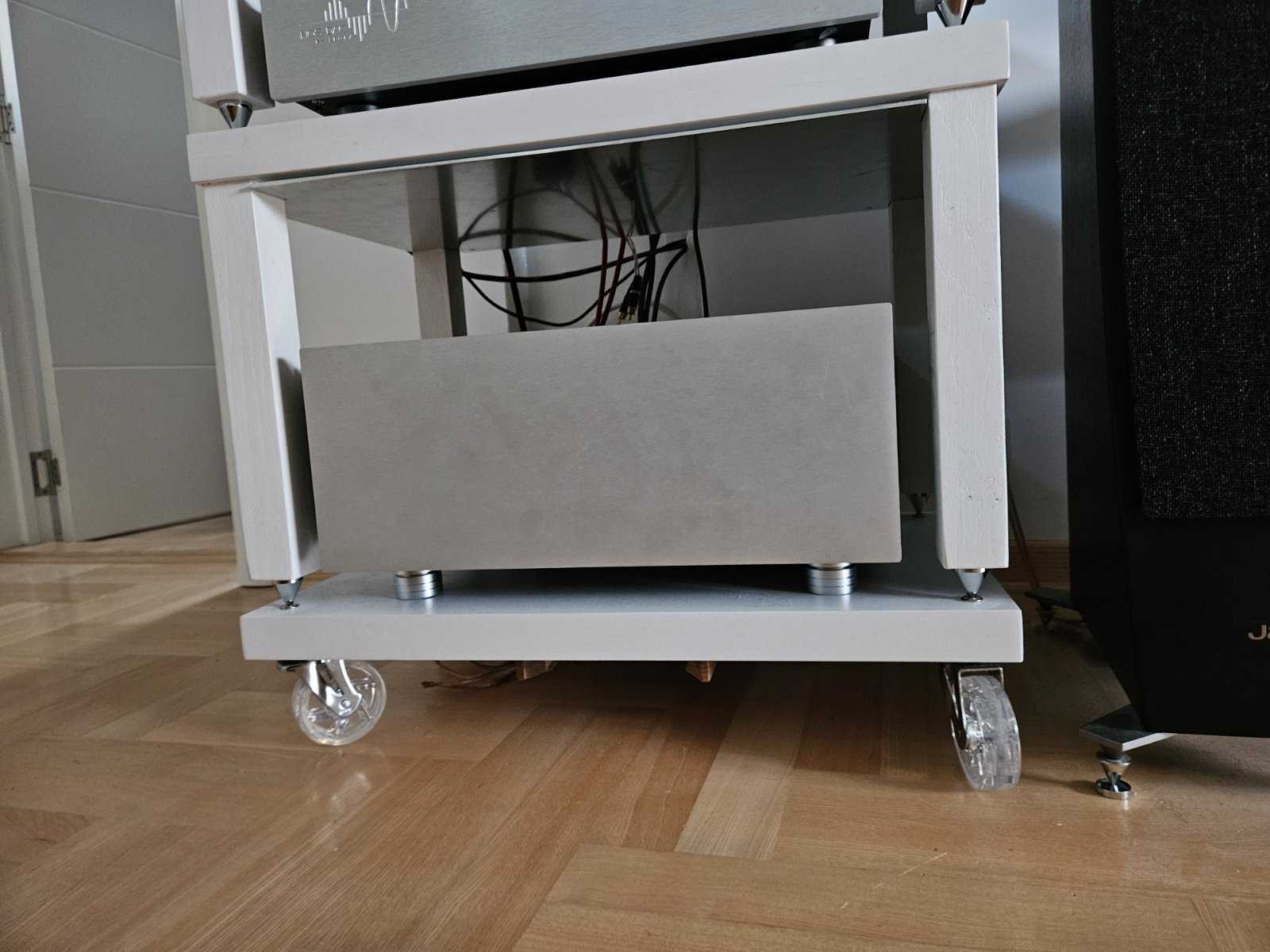

Zbora Napisano Maj 24, 2024 Autor #168 Napisano Maj 24, 2024 (izmenjeno) Suvo do ujutru Deca stigla na vreme na exkurziju. Tata resio problem Izmenjeno Maj 24, 2024 od Zbora shonne, LightMatic, Mikorist and 5 ostalih je reagovao/la na ovo 4 4

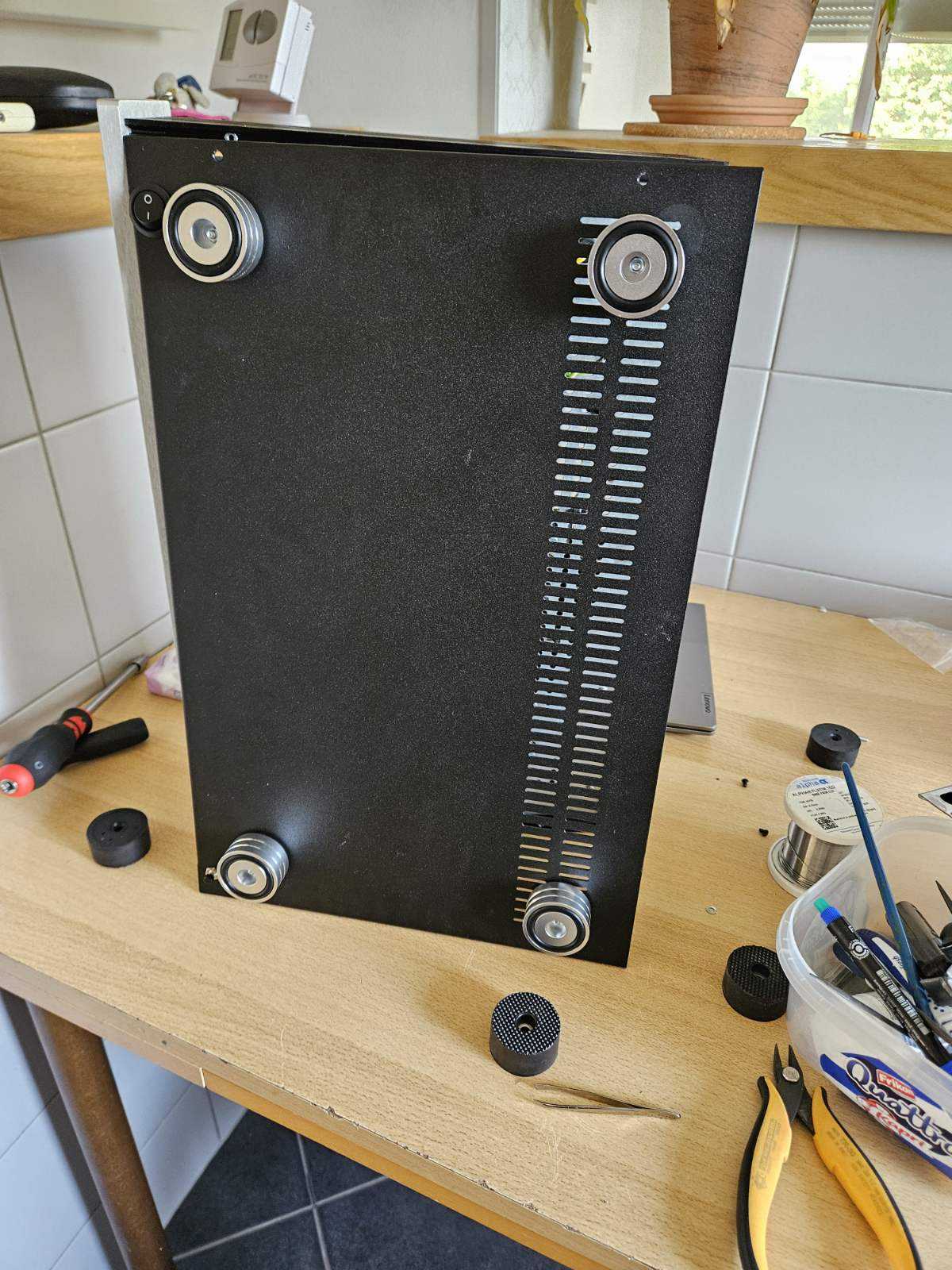

Zbora Napisano Maj 27, 2024 Autor #171 Napisano Maj 27, 2024 (izmenjeno) Nabacio neke nogice Da covek ne veruje , nema uticaja na zvuk , sreca da je bas dobro sviralo pre ovoga Ima jos dosta posla a nema previse vremena ... pa... klaj, klaj , ide to nekako Izmenjeno Maj 27, 2024 od Zbora krca44, NIXIE, LightMatic and 2 ostalih je reagovao/la na ovo 1 3 1
zek Napisano Maj 27, 2024 #172 Napisano Maj 27, 2024 pre 36 minuta, Zbora reče Nabacio neke nogice ... nema uticaja na zvuk... Možda moraju da se usviraju ... Zbora, Vix, zerowaf and 1 član je reagovao/la na ovo 1 2 1

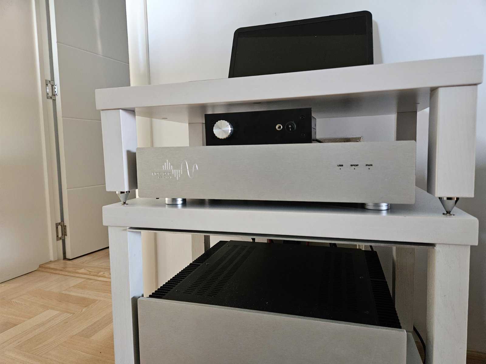

Zen Mod Napisano Maj 27, 2024 #173 Napisano Maj 27, 2024 super mu poklopac na granaforu LightMatic and Zbora je reagovao/la na ovo 1 1
Zbora Napisano Maj 27, 2024 Autor #174 Napisano Maj 27, 2024 13 minutes ago, Zen Mod said: super mu poklopac na granaforu A tek phono pre sto ubija, nema dalje ... 1702 rulez LightMatic je reagovao/la na ovo 1
