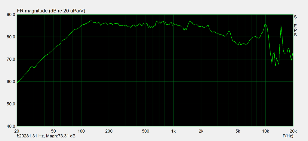

micro Napisano Februar 16, 2024 Autor Share #37 Napisano Februar 16, 2024 (izmenjeno) Ne vrijedi , snimak iz arte STEPS , dvokanalno snimanje, postoji problem 10kHz i na vise drajver divlja , ne vrijedi nikakav filter, jednostavno ta mala alu membrana i neodijumski magnet i jos u sredini phase plug , membrana ima koncentricna pojacanja (upresana udubljenja) ali ne vrijedi. Ali postoji nesto jos sa tim kineskim drajverom , ima neverovatno mala harmonicna izoblicenja cak i u odnosu na dayton RS225P-8A za koji ima mjerenja na hifikompasu i kaze da je dobar drajver , ovaj ima manja izoblicenja ako ne uzimamo taj dio 10kHz i vise. Prepravljam postojecu bas refleks kutijiu a kako ima nisku osjetljivost kao i scan speak 18W8535 , evo prilike da promjenim prednju plocu i probam ga kao trosistemac. Izmedju njega i visokotonca bi trebao rez na max oko 2500kHz, ako stavim 10mm razmak izmedju scan spika 9300 i njega centar do centra je 136mm, sto bi bilo 344/0,136 = 2500Hz snimak iz steps-a, cnimak je u kompresiji oko 5-6 litara Izmenjeno Februar 16, 2024 od micro Link to comment Podeli na ovim sajtovima More sharing options...
Koja Napisano Februar 16, 2024 Share #38 Napisano Februar 16, 2024 (izmenjeno) Dayton Audio - ND16FA-6 5/8" Neodymium Dome Tweeter 6 Ohm WWW.DAYTONAUDIO.COM ND16FA-6 5/8" Neodymium Dome Tweeter 6 Ohm Vredi ovo da se doda, a da srednji ne svira opseg koji ne može Edit: sad tek vidim šta si napisao posle, da, neki visoki sa rezom na 2500 bi bio još bolji Izmenjeno Februar 16, 2024 od Koja Link to comment Podeli na ovim sajtovima More sharing options...
