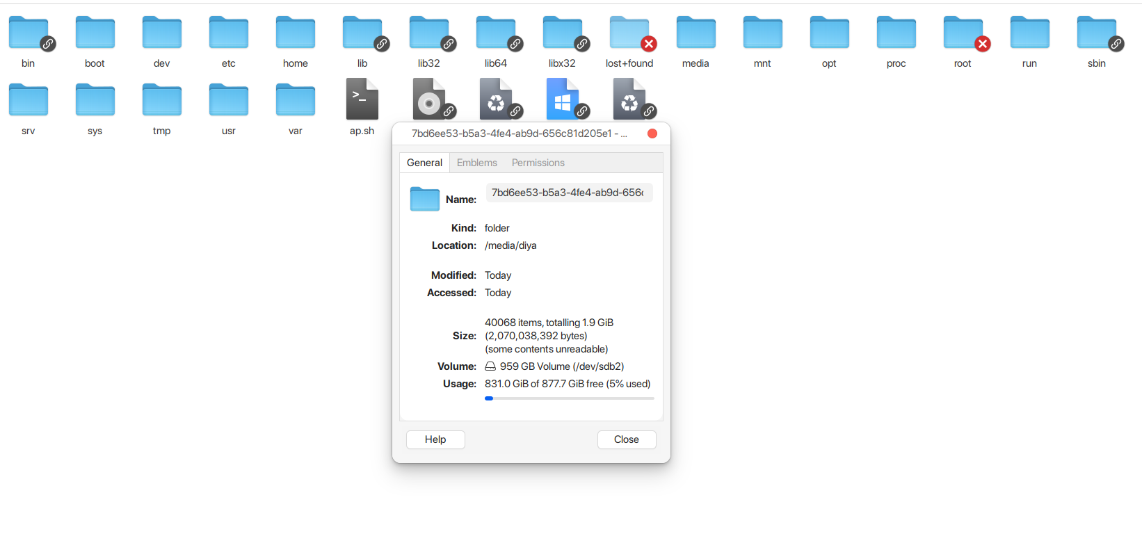

Mikorist Napisano Mart 30, 2023 Autor #2 Napisano Mart 30, 2023 Testirao i radi. Značii sistem odavde na primer https://mirror.accum.se/cdimage/bookworm_di_alpha2/amd64/iso-cd/ Instalirate da ima samo ssh i sytemd - go terminal. Mora da se uđe na http://localhost:7778/d na config i ubaci se koja je kartica/DAC-pod kojim brojem. šljaka sve bukvalno iz ničeg -samo libasound2 i ALSA na sitemu i AP Particija na kojoj sam testirao - oko 1.9GB *(ceo sistem zauzima) kad se raspakuje sa sve AP shonne, Srecko, LightMatic and 3 ostalih je reagovao/la na ovo 5 1

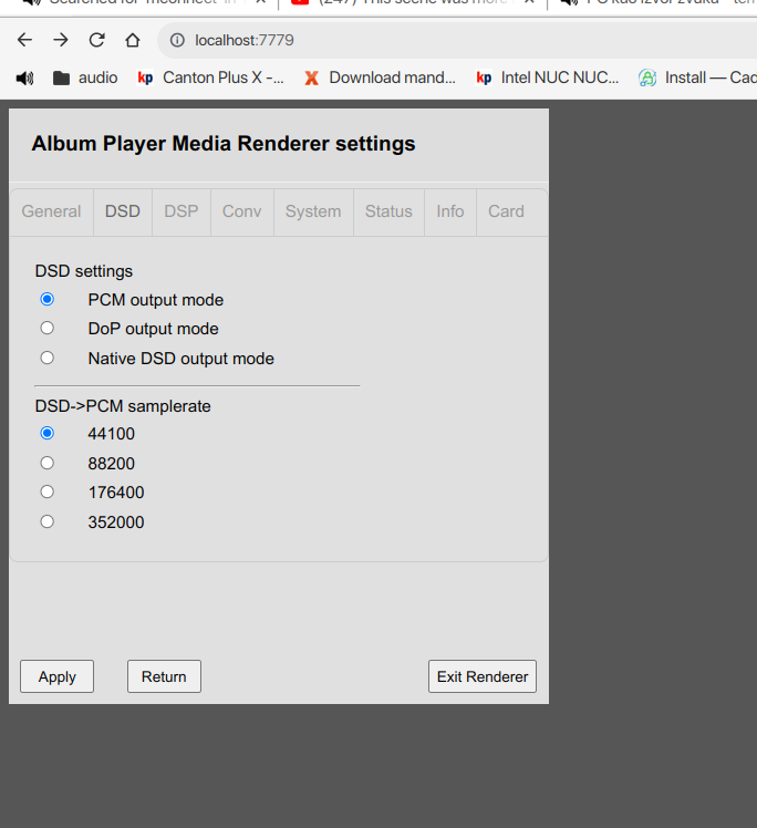

Mikorist Napisano Mart 30, 2023 Autor #4 Napisano Mart 30, 2023 pre 2 minuta, VukJov reče Чекај, не пратим на часу.. музика се репродукује са телефона, или се истим само командује рачунаром који пушта музику.. 1. Opcija Flac fajlovi na telefonu i puštaš kroz Android/iPhone kroz aplikaciju MConnect - Može i Tidal I Qobuz kroz istu. Na http://localhost:7779/ podešava se kako radi renderovanje 2. Opcija Sve na istom SSD/HDD i puštaš kroz http://localhost:7778/d na istom podešavaš sve.... na http://localhost:7780/ se resartuje i gasi računar i podešava Samba ako je istalirana - pa puštaš i sa drugih računara u mreži LightMatic je reagovao/la na ovo 1
Mikorist Napisano Mart 30, 2023 Autor #6 Napisano Mart 30, 2023 pre 4 minuta, VukJov reče Прва опција пролази lossless? Da. DSD folder ceo strimuje sa memorije telefona - birapš oćeš PCM ili NAtive LightMatic je reagovao/la na ovo 1
