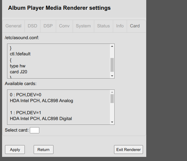

Mikorist Napisano Mart 31, 2023 Autor Share #35 Napisano Mart 31, 2023 Može verovatno bilo gde. Mora da se testira. Eksterni hard mora ručno da se mountuje kroz konzolu. Ne znam šta je to eksterni DAC ? Ako je vezan USB-om za taj PC da. Ako je koaksijalni da. Ako je optički izlaz da. Mora da e pronađe koji je device na listi u http://localhost:7778/d http://localhost:7779/ recimo Kod mene je optika 1 a koksijalni br. 2 Ubaciš broj - Apply - i treba da šalje signal bez USB. Link to comment Podeli na ovim sajtovima More sharing options...
