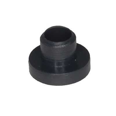

Zen Mod Napisano Jun 20, 2022 Share #1 Napisano Jun 20, 2022 ene, naslov kaze imam za M3 imam za M4 imam za M5 al' mi treba za M6 neko zna? msm lokalno, sve napolju je dvetricetirinedelje Link to comment Podeli na ovim sajtovima More sharing options...
чика-Брка Napisano Jun 20, 2022 Share #2 Napisano Jun 20, 2022 jel moze slika ? Link to comment Podeli na ovim sajtovima More sharing options...
Zen Mod Napisano Jun 20, 2022 Autor Share #3 Napisano Jun 20, 2022 ma nipla kao izolator za M3 sraf za tranzistor Link to comment Podeli na ovim sajtovima More sharing options...

Zen Mod Napisano Jun 21, 2022 Autor Share #12 Napisano Jun 21, 2022 imam gomilu kvalitetnih RCA sasijskih konektora, ali bez izolatora zato mi treba, da posastavljam neke sklopocije za svoje potrebe Link to comment Podeli na ovim sajtovima More sharing options...

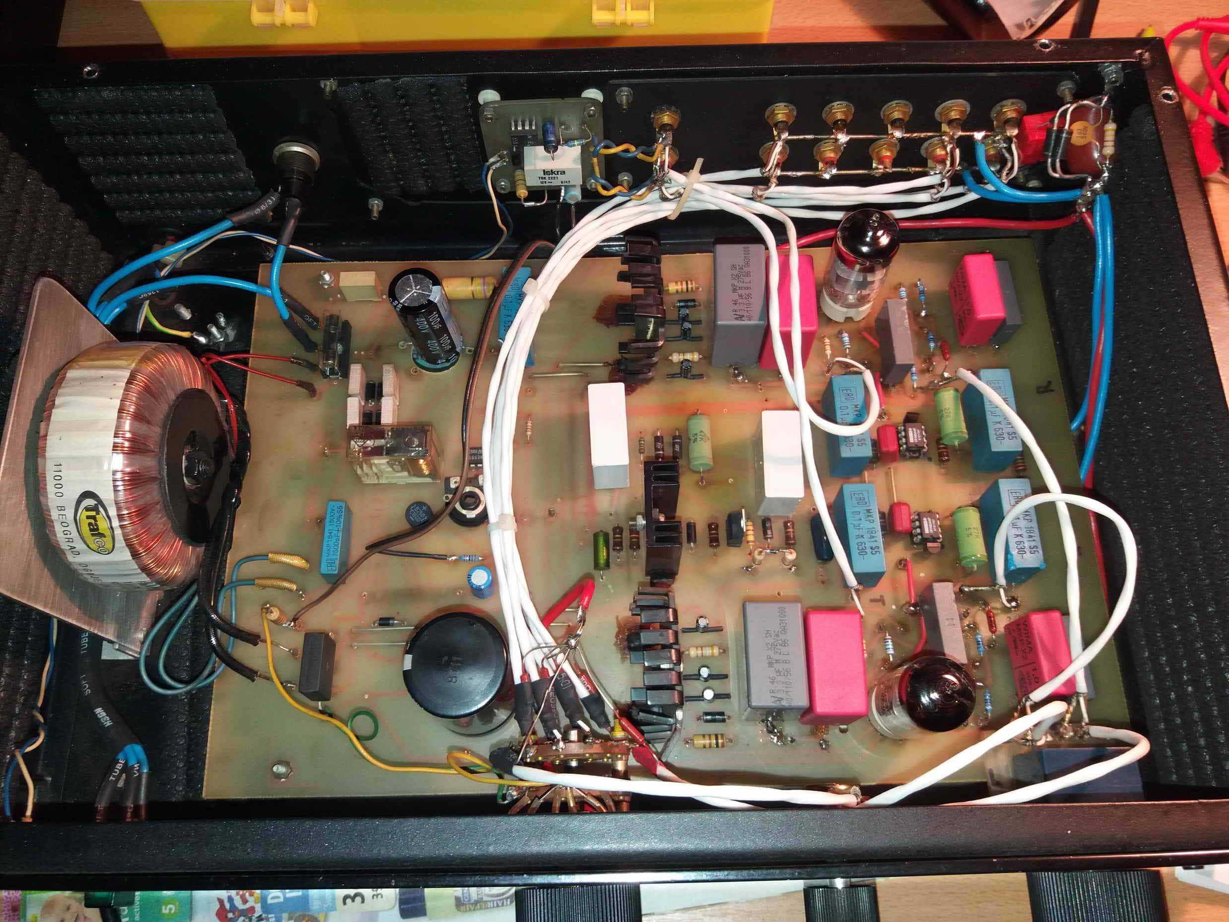

NIXIE Napisano Jun 21, 2022 Share #13 Napisano Jun 21, 2022 (izmenjeno) Ja sam pravio podloške od plastične cevčice, i stavljao dva termobužira na navoj. Druga verzija je bila vitroplast bez bakra, na njega montirani svi RCA i rupe na šasiji veće za 2mm po prečniku, znači 1mm zazora oko činčeva. Može i neki tekstolit 2-3mm šta god imaš. Izmenjeno Jun 21, 2022 od NIXIE Link to comment Podeli na ovim sajtovima More sharing options...
NIXIE Napisano Jun 21, 2022 Share #14 Napisano Jun 21, 2022 Evo ovde su svi činčevi na vitroplastu, samo sam ga obojio u crno. Link to comment Podeli na ovim sajtovima More sharing options...

Zen Mod Napisano Jun 21, 2022 Autor Share #16 Napisano Jun 21, 2022 hvala svima na sugestijama no, kako je, preferiram najbrze i upravo adekvatno resenje, fabrikovani artikal... samo iz razloga sto postoji pametnije potroseno vreme no da ovo resavam naokolo resicu plasticnim platnama i termobuzirom, ako ne nadjem niple LightMatic je reagovao/la na ovo 1 Link to comment Podeli na ovim sajtovima More sharing options...

zek Napisano Jun 21, 2022 Share #18 Napisano Jun 21, 2022 Može i od tipla da se odreže vrh, ja sam tako pravio neke podloške za mašinske šrafove. Link to comment Podeli na ovim sajtovima More sharing options...

Zen Mod Napisano Jun 21, 2022 Autor Share #22 Napisano Jun 21, 2022 2 hours ago, zek said: Može i od tipla da se odreže vrh, ja sam tako pravio neke podloške za mašinske šrafove. Bingo! Problem resen, ce sredimo tako - prosti rez skalpelom pravi niplu hvala svima na sugestijama i ponudama LightMatic and zek je reagovao/la na ovo 1 1 Link to comment Podeli na ovim sajtovima More sharing options...
