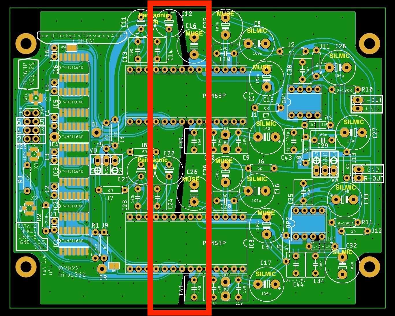

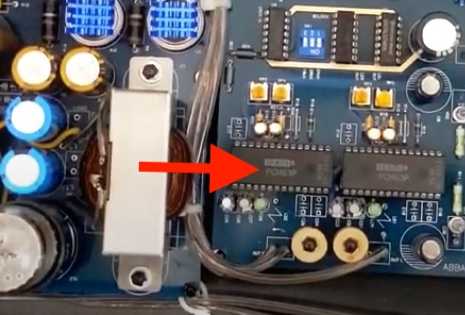

Mikorist Napisano Jul 3, 2022 #1214 Napisano Jul 3, 2022 Onda ovaj tafo bije direkt u čipove moraju biti udaljeni najmanje 20cm od bilo kakvog magnetnoga polja. a PCB za PCM63P mora da ima razdvajanje - kao da su dve PCB u jednoj...Odvojen digitalni i analogni deo zbog interferencije. Obostrano na PCB Nema veze šta je na izlazu - lampe, tranzistori - trafo... Vix je reagovao/la na ovo 1
Mikorist Napisano Jul 3, 2022 #1215 Napisano Jul 3, 2022 pre 4 časa, NIXIE reče AD1862 po pisaniji na internetu može biti malo bolji od AD1865 Jedina razlika je što su dva odvojena čipa. Ostalo je identična konstrukcija - i kao što rekoh ima i na PCB za AD1862 odvajanje na PCB - analogni -digitalni deo.... Može da se desi da samo zbog toga bolje peva....Treba probati AD1865 sa odvajanjem...Ako ništa PTP je najbolje rešenje....

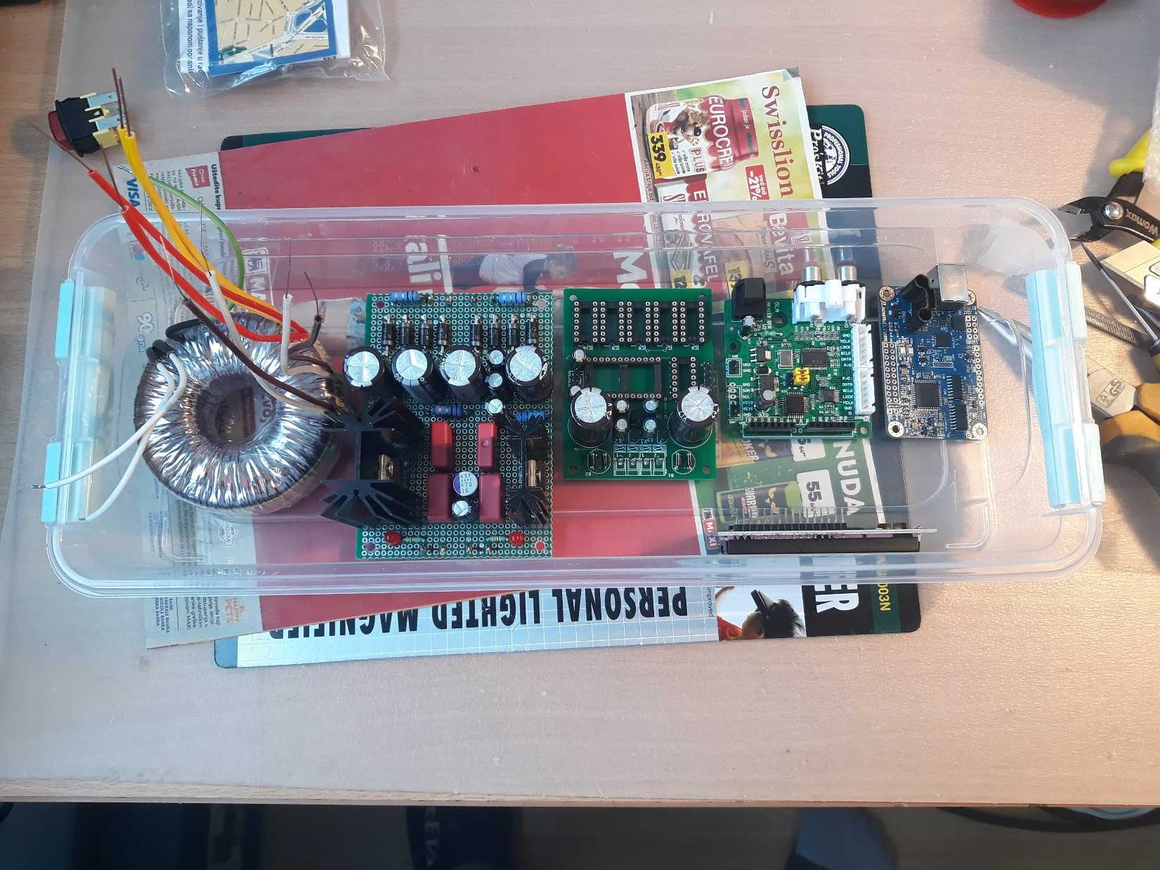

NIXIE Napisano Jul 3, 2022 Autor #1218 Napisano Jul 3, 2022 To je da se proba sve što mi padne na pamet. Posle se rastura za dalje. Pavouk dak ide sestri, ostalo meni za neku bolju verziju. Bluetooth modul Kineski umesto JLS recimo +Pavouk i tako neke stvari. Vix je reagovao/la na ovo 1
NIXIE Napisano Jul 3, 2022 Autor #1219 Napisano Jul 3, 2022 A za razliku od daske, plastična kutija je bezbedna. Ipak tu ima struje neke. LightMatic and Vix je reagovao/la na ovo 2
Mikorist Napisano Jul 3, 2022 #1220 Napisano Jul 3, 2022 Nezgodno je ako je kutija od keksa pa neko ubaci ruku dejanco32 and LightMatic je reagovao/la na ovo 1 1
Vix Napisano Jul 3, 2022 #1221 Napisano Jul 3, 2022 16 minutes ago, Mikorist said: Nezgodno je ako je kutija od keksa pa neko ubaci ruku Kod mene bili neki klinci u gostima, pa mislili da tu ima cokolade... Mikorist and LightMatic je reagovao/la na ovo 1 1
NIXIE Napisano Jul 3, 2022 Autor #1222 Napisano Jul 3, 2022 (izmenjeno) Moje društvo teško da ima sitnu decu. Da liči na pivo, viski, rakiju ... bilo bi opasno. Izmenjeno Jul 3, 2022 od NIXIE Mikorist, LightMatic and Vix je reagovao/la na ovo 3
dejanco32 Napisano Jul 3, 2022 #1223 Napisano Jul 3, 2022 10 hours ago, Mikorist said: Onda ovaj tafo bije direkt u čipove moraju biti udaljeni najmanje 20cm od bilo kakvog magnetnoga polja. a PCB za PCM63P mora da ima razdvajanje - kao da su dve PCB u jednoj...Odvojen digitalni i analogni deo zbog interferencije. Obostrano na PCB Nema veze šta je na izlazu - lampe, tranzistori - trafo... Vilerovi gobleni, sitan vez
