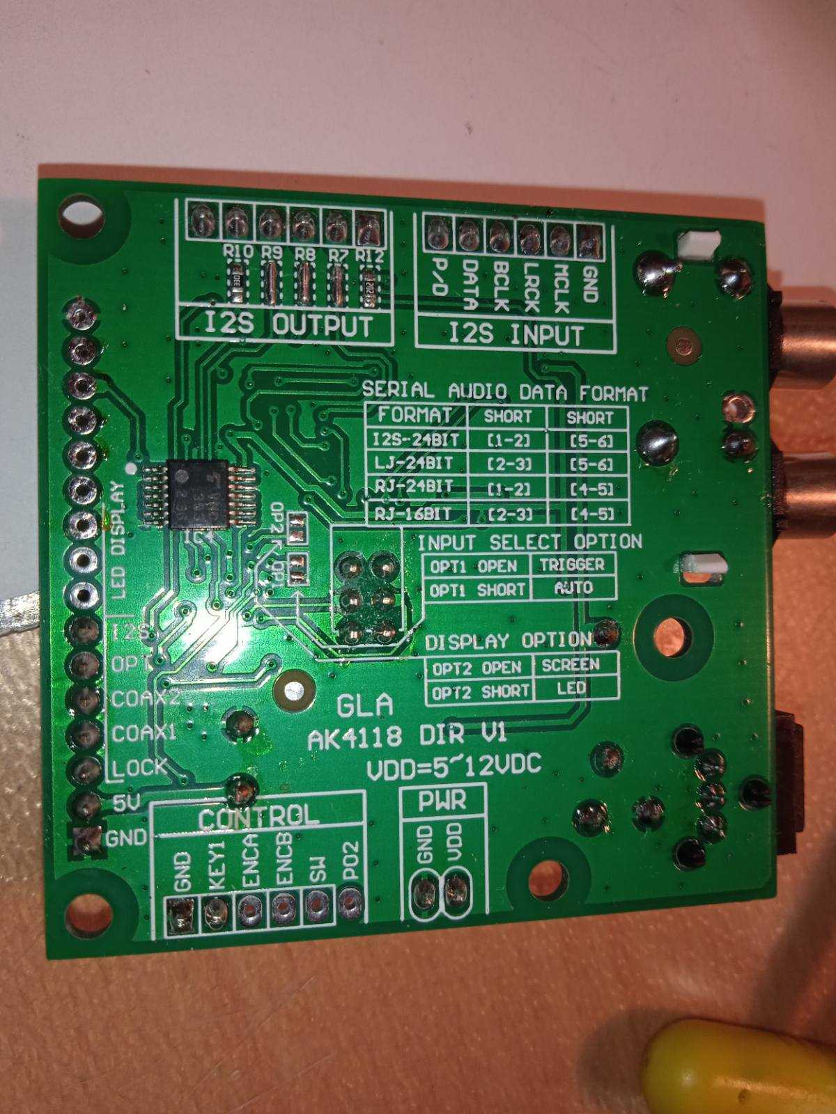

NIXIE Napisano Februar 7, 2024 Autor #6584 Napisano Februar 7, 2024 Za vas koji koristite SPDIF/TOSLINK kartice sa AK4113/4118 pogledajte odozdo šta je na I2S izlazu ka DAC-U. Tu se nalaze otpornici 330-470ohm kako na kojoj pločici. To je previše i ne utiče dobro na zvuk. Skinuto je i stavljeni su jumperi. R7, R8 i R9 treba premostiti za Miro˛&Pavouk DACs (LRCK, DATA & BCK). Radi bez greške (testirano na 384kHz SR) i zvuk je čistiji. LightMatic je reagovao/la na ovo 1
NIXIE Napisano Februar 7, 2024 Autor #6585 Napisano Februar 7, 2024 I još nešto oko ovih AK4113/4118 pločica. Kad kupujete, kupite obavezno sa LCD displejom ako baš taj želite. Ja sam kupio PCB bez displeja jer ih imam par komada, i ispostavilo se da neće da radi sa LCD displejom. Default varijanta je samo za OLED displej ili za LED indikaciju ulaza (to uvek radi). Nabavio sam naravno posle posebno OLED, ali taj malo sitan za moje potrebe. I SPDIF/TOSLINK piše na Kineskom. I2S piše kako treba. LightMatic je reagovao/la na ovo 1

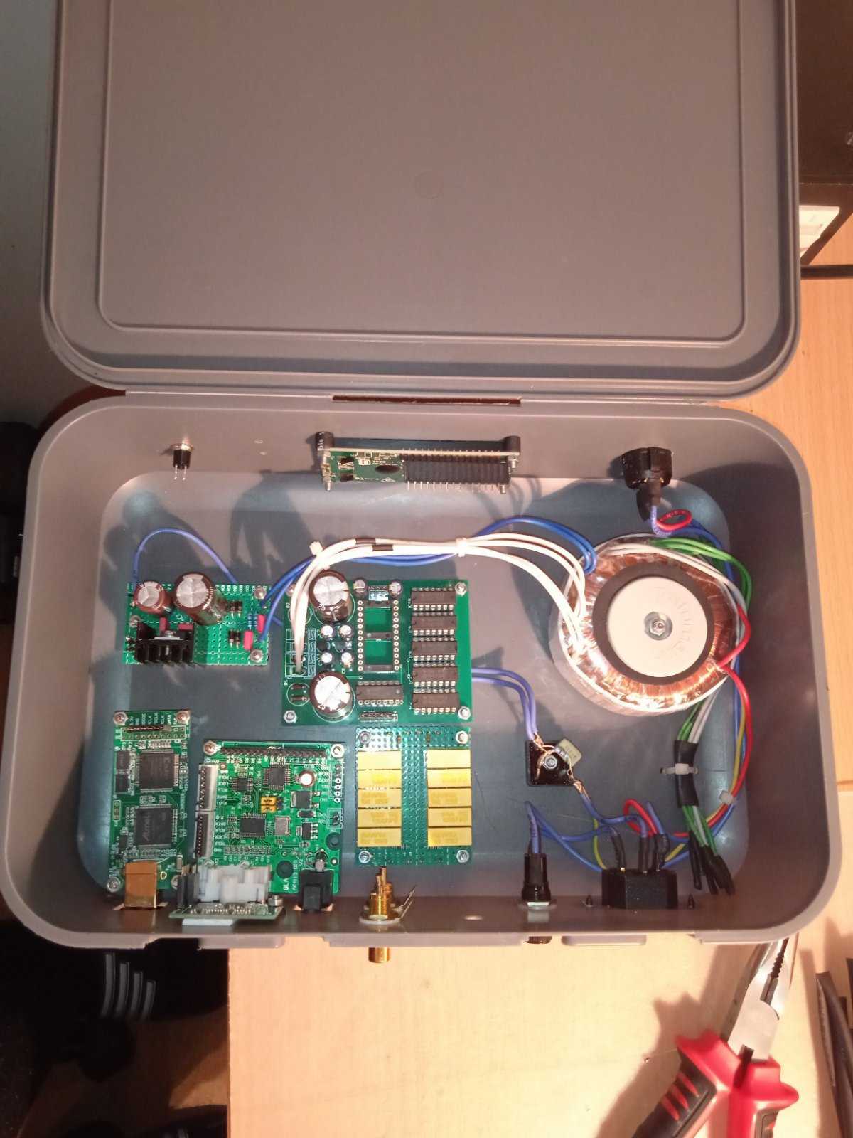

NIXIE Napisano Februar 10, 2024 Autor #6592 Napisano Februar 10, 2024 JNA design. Nisam ja kriv, komšija doneo kutiju za dače. krca44, Leonardo, Brijac and 3 ostalih je reagovao/la na ovo 6
zek Napisano Februar 10, 2024 #6593 Napisano Februar 10, 2024 pre 28 minuta, NIXIE reče kutiju za dače. Ja na brzinu pročitao - ”sa dače” (ma napiši lepo ”za daKče”)
NIXIE Napisano Februar 10, 2024 Autor #6594 Napisano Februar 10, 2024 (izmenjeno) Kutija i jeste ko manjerka. Naćiće more on neku bolju kasnije, ovo je da se sklopi na brzaka, samo da radi dok on traži kutiju. Izmenjeno Februar 10, 2024 od NIXIE
