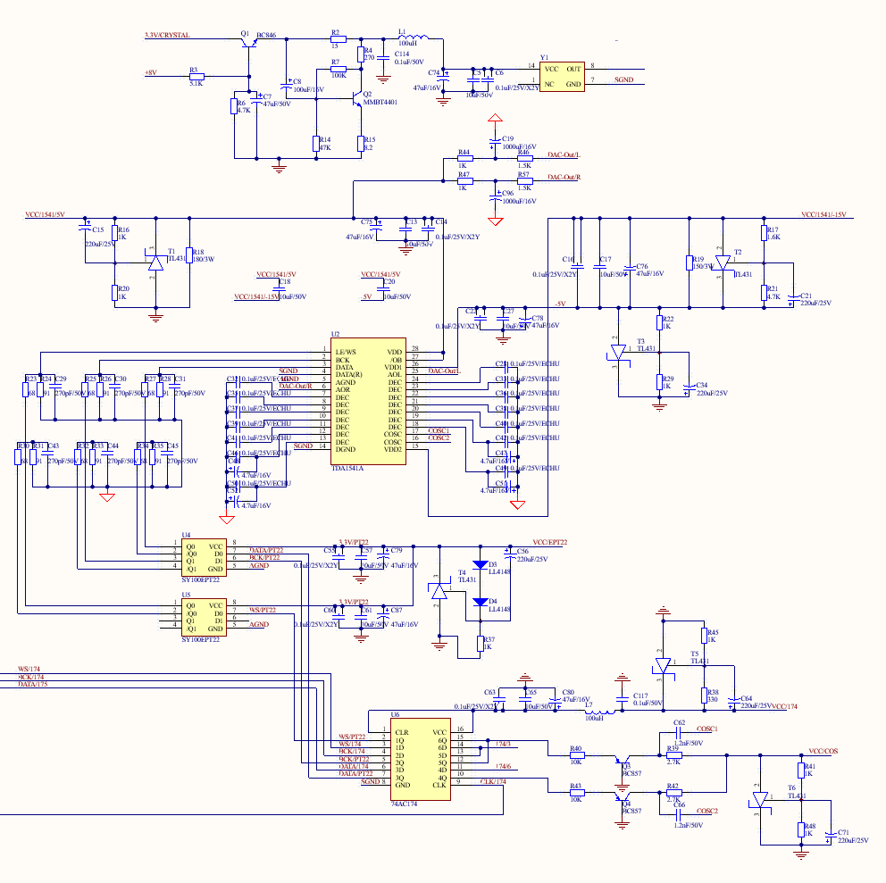

Brijac Napisano Decembar 11, 2023 #6472 Napisano Decembar 11, 2023 Thorsten postavio tda1541a shemu, svog CD-77 playera 😊 LightMatic je reagovao/la na ovo 1

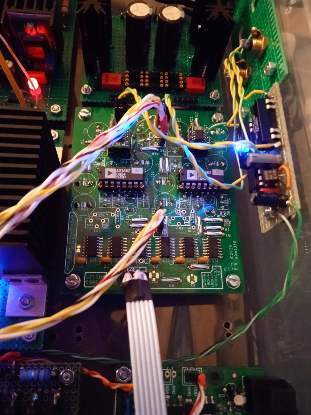

NIXIE Napisano Decembar 21, 2023 Autor #6490 Napisano Decembar 21, 2023 Evo ga i AD1862 konačno u pogonu. Sprava je definitivno u rangu PCM63. U startu nije proradio odmah, jer nožica 8 na I2S konektoru nije spojena na GND i ako na njoj piše GND. Spojio odozdo sa nožicom 7 (isto piše GND) i sad je sve kako treba. Miro reče da je svuda ispravio, možda smo koristili stari gerber file. No sve jedno, nije ništa opasno, samo neće da radi lepo nego krešti. Znači svi koji imate pločice za AD 1862, obratite pažnju na taj detalj. Isti problem bio i na nekim drugim Mirovum pločicama, nije loše to proveriti tokom popunjavanja pločice. dejanco32, LightMatic, Brijac and 4 ostalih je reagovao/la na ovo 4 2 1
