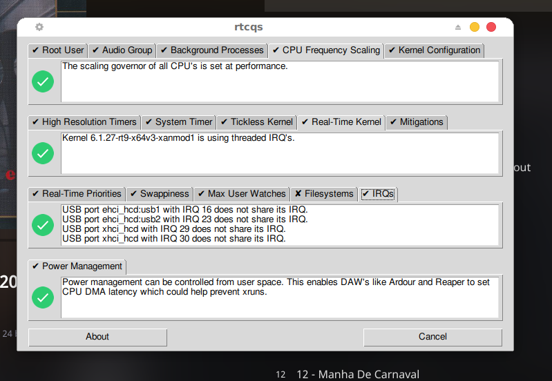

zika Napisano Maj 15, 2023 #5602 Napisano Maj 15, 2023 liquorix is certainly NOT a realtime kernel. 'PREEMPT' tag is there, but not the 'RT' one. što bi se reklo...

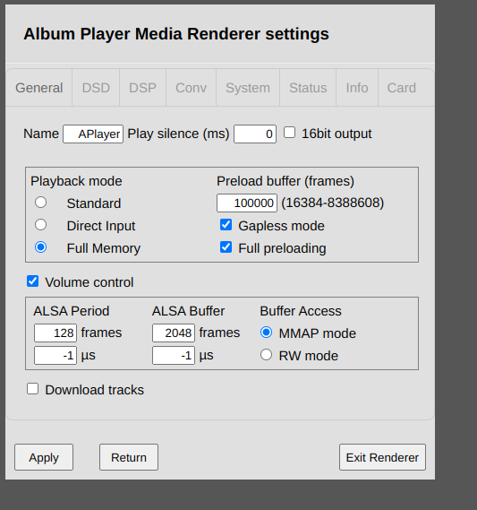

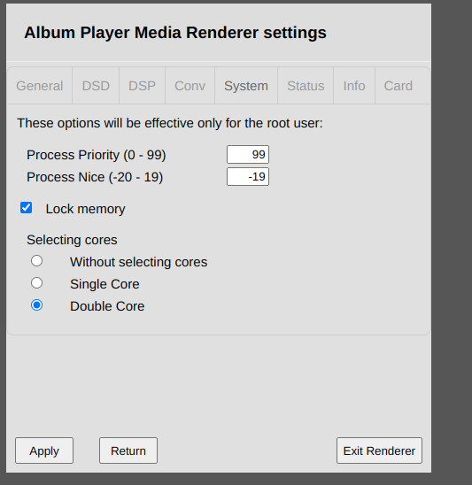

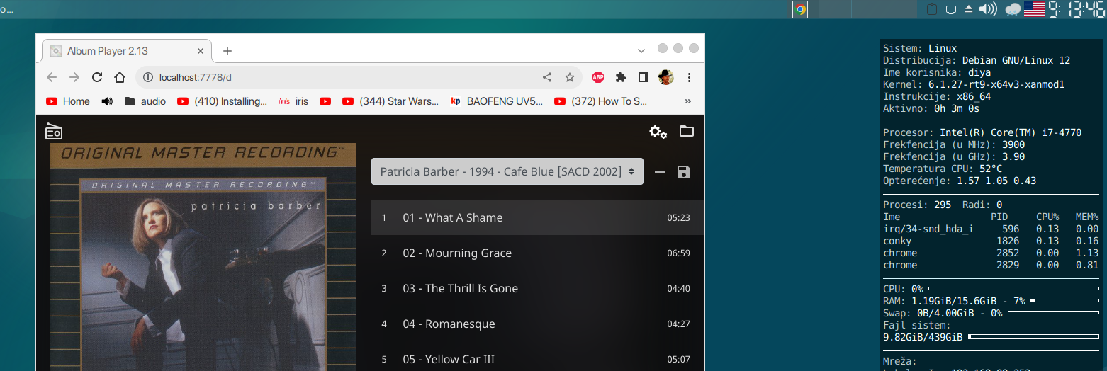

Mikorist Napisano Maj 15, 2023 #5603 Napisano Maj 15, 2023 pre 30 minuta, zika reče što bi se reklo... May 15 09:14:23 diya systemd[1]: Starting rtirq.service - Realtime IRQ thread system tuning... May 15 09:14:23 diya rtirq[6191]: Setting IRQ priorities: start [ehci_hcd:usb] irq=16 pid=127 prio=95: OK. May 15 09:14:23 diya rtirq[6191]: Setting IRQ priorities: start [ehci_hcd:usb] irq=23 pid=128 prio=94: OK. May 15 09:14:23 diya rtirq[6191]: Setting IRQ priorities: start [snd_hda_intel:card] irq=34 pid=596 prio=94: OK. May 15 09:14:23 diya rtirq[6191]: Setting IRQ priorities: start [snd_hda_intel:card] irq=35 pid=593 prio=93: OK. Odavno sam ja na Xanmod No ne svira samo Kernel - Linux - Album Player - Ruski je glavna stvar Posle svega ovoga matična peva - tek....
zika Napisano Maj 15, 2023 #5604 Napisano Maj 15, 2023 (izmenjeno) Izvinjavam se, nisam pratio dovoljno pažljivo, ostalo mi je u sećanju. Mea culpa. $ uname -r 6.3.0-0-rt-amd64 $ Izmenjeno Maj 15, 2023 od zika Mikorist je reagovao/la na ovo 1
Mikorist Napisano Maj 15, 2023 #5605 Napisano Maj 15, 2023 Naježiće se @NIXIE i sa 6.1 zika je reagovao/la na ovo 1
