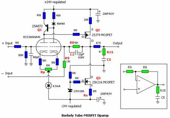

Zen Mod Napisano Mart 9, 2023 #5182 Napisano Mart 9, 2023 a moz i na 5V da napajas anodu, sto se mene tice idi begaj Vix, LightMatic and neskor je reagovao/la na ovo 1 2
Mikorist Napisano Mart 9, 2023 #5183 Napisano Mart 9, 2023 pre 8 minuta, Zen Mod reče idi begaj begam , begamo, begate LightMatic je reagovao/la na ovo 1
NIXIE Napisano Mart 9, 2023 Autor #5184 Napisano Mart 9, 2023 Ma mislim samo principijelno, hybrid jelte, nisam ni pogledao napon napajanja. LightMatic je reagovao/la na ovo 1
