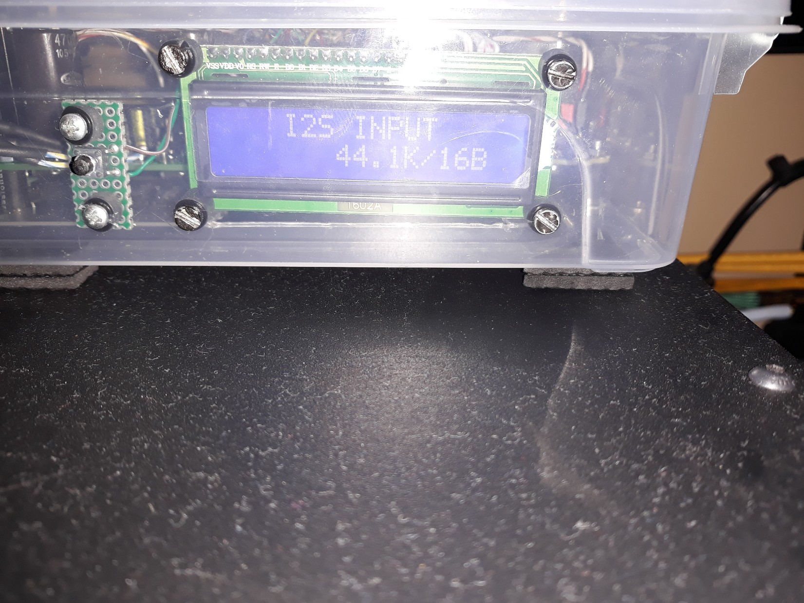

Pozdrav, da li si nabavio i probao ovu karticu? Ja je posedujem samo nisam isprobao jos posto usb2.0 risiver i dac koji sam uzeo zajedno sa tom karticom ne mogu da pokrenem. Dok ne utvrdim koji od te dve komponente ne radi kako treba ne mogu sve da povezem.
Nabavio koliko znam ja i @djmilicic, isprobano sve i radi. Na I2S ulaz smo vezali I2S izlaz JLS I2S over USB kartice, a koaksijalni i optički ulazi isto rade savršeno sa DVD plejerima i CD plejerima. Proban je i SPDIF izlaz JLS kartice na SPDIF ulaz AK4113 i to isto radi bez greške. Tako da ne znam koji je problem kod tebe, u ovoj kartici ili u tim drugim sklopovima. Napajanje AK4113 kartice je +5V 50mA.
Napiši malo opširnije šta si nabavio. USB na I2S kartice koje prave Kinezi, razne kopije Amanero i drugih kartica često ne rade pod Win jer nemaju dobre drivere. Na Linux i MAC bi trebalo da rade. Hteo sam da kupim za probu neku jeftinu pa odustao.
Kupio sam isti spdif-coax-i2s selektor sa ak4113, usb2 na i2s sa cm6631a i dac sa ti5102. Sve 3 komponente sa ebaya. Posto je napajanje u pripremi jedino sam uzeo da testiram usb risiver i dac. Povezao ali nema zvuka. Probao da ustanovim sa hantek usb osciloskopom, povezao bck, lrck i data obelezene na obe ploce. Pustio 16bit/44khz signal. Bck je dobar, ali za lrck sam dobio los cetvrtasti signal iz usb risivera, frekvencije 5.75mhz. Nisam siguran da li hantek dobro radi, nisam imao pravilan test signal od vise mhz da isprobam valjanost osciloskopa, tako da rezultati mozda ne govore nista. Trazio sam na forumu od novosadjana pomoc ali jos mi se niko nije javio. Posto risiver dobija 5v preko usb, mogao sam lako da povezem i dac. Da bih uradio testiranje selektora i dac-a treba da pripremim napajanje. Ako tada opticki signal prodje dobro i prosvira dac znacu da je usb risiver problematican, ili ako ni to ne uspe onda cu imati jednacinu sa 3 nepoznate i bez valjanog osciloskopa necu moci da skontam sta nije u redu. Nisam toliko iskusan da bih mogao da zakljucim sta nije u redu do sada niti imam jos neku ideju kako bez osciloskopa resiti slucaj. Trenutno sumnjam u usb risiver.
Uspeo sam da testiram selektor i dac. Radi. Testirao sam i signal iz usb plocice na osciloskopu. Lrck je dobar, bck nije dovoljno pravilan. A sck je uzasan iako se ne koristi. Ode 30 dolara u smece. Plocica selektora je ista ali display je manji sa ostrijom slikom. Inace, svidja mi se kako si ti sklopio svoj uredjaj.
Ja cu polagano dalje sve da sklapam unutar kucista cd plejera. Ima dosta da se jos odradi da ne izgleda kao teski budz :).
Znači rade ti SPDIF risiver sa AK4113 i DAC, samo USB ne radi. Uzeo si Oled mali displej, taj je lepši ali sitan za nas starije.
Onda kupi JLS USB/I2S karticu, i onako je samo malo skuplja od tih Kineskih.
Naglasi samo da ide običnom poštom sa tracking za Srbiju. Čovek se zove Lyben.
I na kraju, dodaj Miro ili Pavouk AD1865 sigurno je bolje od tog daka. Ne moraju biti ni skupa napajanja, super radi i Miro AD1865 sa LM1117T 5.0.
Hvala na preporukama. Inace nesto mi nije dalo mira pa sam prikacio i usb risiver na ak4113. Povezao sa PC, pusti u foobar spremne flac-ove, kada ono krene da svira USB. Radost je kratko trajala, skontao sam da sam pustio 24b muziku. Cim sam presao na 16bita, zacutao. Probao jos nekoliko, ali samo 24b. Kada sam prvi put spojio usb i dac onako nabrzinu, pa potom radio merenja, pustao sam 16bit. Zato je bila tisina i los signal. Baksuz. Bas ne kontam zasto tako polovicno radi.
Sto se tice kvaliteta DAC-a, jasno mi je kakav kvalitet mogu ocekivati. Imam i XMOS+AK4490HQ i sklapam pojacavac za slusalice - to cu koristiti za slusanje muzike. A ovaj je samo zarad zanimacije. Da dodam digitalni deo analognom pojacalu. Igranje :).

Na kraju jos ispade da mogu da iskoristim usb risiver posto na spdif izlazu sve radi. Ostaje mi na digitalnom selektoru slobodan i2s. Mogao bih bluetooth da nakacim.

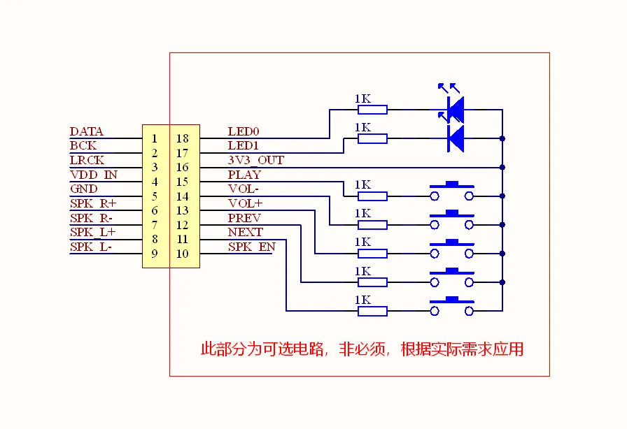

PA213 Bluetooth 5.0 CSR8675 Module Bluetooth Audio Module I2S / SPDIF
@NIXIE
Nisam jos narucio. Primetio sam drugacije izvode za i2s. Kako da povezem sa bluetooth-a WS, SCK, DATA i2s ako mi treba BCK, LRCK, DATA na dac-u?
Izmenjeno od _fly_
pre 37 minuta, _fly_ reče
WS, SCK, DATA i2s
Gde to piše? Na daku?  Na bluetooh je BCK, LRCK i DATA pinovi 1,2 i 3.
