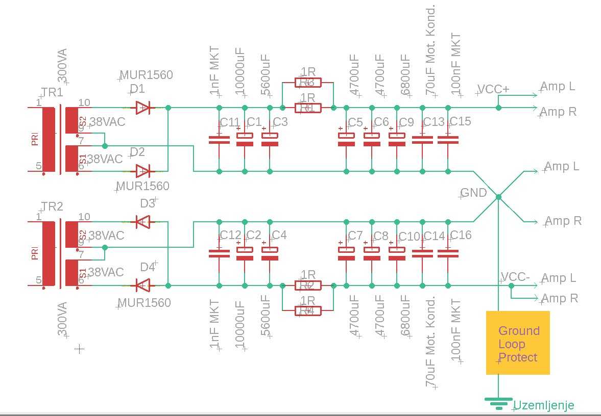

NIXIE Napisano Mart 22, 2022 Share #23 Napisano Mart 22, 2022 Ili za početak ovako kako si skicirao, sa dva elektrolita. zerowaf je reagovao/la na ovo 1 Link to comment Podeli na ovim sajtovima More sharing options...
NIXIE Napisano Mart 22, 2022 Share #24 Napisano Mart 22, 2022 Evo ovi nisu skupi, a izdržaće to pojačalo ako ne preteruješ, znači 4kom. idu za dual mono. Posle kad skupiš pare, dodaj još 4kom paralelno ovima, za malo masniji zvuk. 10000/63 - Silken Electronics SILKEN.CO.RS 10000uF 63V, 105C 30X60mm RM10mm, SNAPIN, Samwha, Made in Korea. zerowaf je reagovao/la na ovo 1 Link to comment Podeli na ovim sajtovima More sharing options...
NIXIE Napisano Mart 22, 2022 Share #25 Napisano Mart 22, 2022 I dva greca, barem 10A svaki, od viška ne boli glava, recimo ovi od 35A su neuništivi, hladi ih šasija. Grec Arhive - Silken Electronics SILKEN.CO.RS Link to comment Podeli na ovim sajtovima More sharing options...
JosipSU Napisano Mart 22, 2022 Share #26 Napisano Mart 22, 2022 3 minutes ago, NIXIE said: I dva greca, barem 10A svaki, od viška ne boli glava, recimo ovi od 35A su neuništivi, hladi ih šasija. Grec Arhive - Silken Electronics SILKEN.CO.RS Zahvaljujem. Sastaviću nešto jednostavno za probu, ako se pokaže kao ispravno na uvo, onda ću napraviti ozbiljniji dual mono Link to comment Podeli na ovim sajtovima More sharing options...
NIXIE Napisano Mart 22, 2022 Share #27 Napisano Mart 22, 2022 (izmenjeno) Paralelno ovim elektrolitima velikim, valja staviti neke polipropilenske (ili u jeftinijoj verijanti poliesterske) blok kondenzatore, recimo 4,7-10uF na svaki od 10000. 4.7uF/100V - Silken Electronics SILKEN.CO.RS WIMA, MKT 4,7uF 100V RM:22,5 10uF 305VAC - Silken Electronics SILKEN.CO.RS X2 10uF 305VAC VISHAY MKP 388 4, (DxŠxV) 60x20x39mm RM55mm 10uF/100V - Silken Electronics SILKEN.CO.RS WIMA, MKT RM27,5 4.7uF/250V - Silken Electronics SILKEN.CO.RS MKT SIEMENS, 4,7uF 250V, RM:27,5mm Izmenjeno Mart 22, 2022 od NIXIE Link to comment Podeli na ovim sajtovima More sharing options...
NIXIE Napisano Mart 22, 2022 Share #28 Napisano Mart 22, 2022 (izmenjeno) pre 10 minuta, JosipSU reče onda ću napraviti ozbiljniji dual mono To svakako pošto već imaš dva trafoa, nadam se da su barem 300VA svaki, jer sa tim napajanjem pojačalo razvija preko 200W po kanalu na 4oma. Oni navode 250W/4oma, ali to koliko može, zavisi prvenstveno od kvalitenog napajanja. Izmenjeno Mart 22, 2022 od NIXIE Link to comment Podeli na ovim sajtovima More sharing options...
JosipSU Napisano Mart 22, 2022 Share #29 Napisano Mart 22, 2022 2 minutes ago, NIXIE said: To svakako pošto već imaš dva trafoa, nadam se da su barem 300VA svaki, jer sa tim napajanjem pojačalo razvija brat bratu i do 200W po kanalu na 4oma. U nacelu, dosta se dobro snalazim što se tiče elektronike, po profesi sam serviser industriske opreme, više me zanimaju neke male tajne iz audiofilskog kuvara,i kako napraviti dobro napajanje za one sa prefinjenim ukusom Doduše prvo moram videti koliko potenciala ova konstrukcija pojačala i za koji nivo prefinjenosti Link to comment Podeli na ovim sajtovima More sharing options...

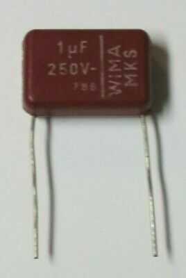

Mikorist Napisano Mart 22, 2022 Share #30 Napisano Mart 22, 2022 pre 53 minuta, NIXIE reče Paralelno ovim elektrolitima velikim, valja staviti neke polipropilenske (ili u jeftinijoj verijanti poliesterske) blok kondenzatore, recimo 4,7-10uF na svaki od 10000. 4.7uF/100V - Silken Electronics SILKEN.CO.RS WIMA, MKT 4,7uF 100V RM:22,5 10uF 305VAC - Silken Electronics SILKEN.CO.RS X2 10uF 305VAC VISHAY MKP 388 4, (DxŠxV) 60x20x39mm RM55mm 10uF/100V - Silken Electronics SILKEN.CO.RS WIMA, MKT RM27,5 4.7uF/250V - Silken Electronics SILKEN.CO.RS MKT SIEMENS, 4,7uF 250V, RM:27,5mm jedina mana su ima kratke noge. sta bi ih kostalo da su duzine 2cm Link to comment Podeli na ovim sajtovima More sharing options...
JosipSU Napisano Mart 22, 2022 Share #31 Napisano Mart 22, 2022 6 minutes ago, Muad'Dib said: jedina mana su ima kratke noge. sta bi ih kostalo da su duzine 2cm Nekada pre epidemije škrtosti, su i noge bile duže Mikorist je reagovao/la na ovo 1 Link to comment Podeli na ovim sajtovima More sharing options...

zek Napisano Mart 22, 2022 Share #34 Napisano Mart 22, 2022 pre 1 sat, NIXIE reče Moraš nabaviti barem 4 elektrolita 10000uF 63V ili 80V još bolje. Ako već ima sve one elkose koje je nacrtao na šemi, samo da proveri da li naponi odgovaraju i za početak ne treba ništa da kupuje (ja sam shvatio da ono što je crtano već ima u fioci). Link to comment Podeli na ovim sajtovima More sharing options...
NIXIE Napisano Mart 22, 2022 Share #35 Napisano Mart 22, 2022 Ja sam razumeo da ima samo dva elektrolita velika, otuda sva ova gimnastika sa prevezivanjem dva trafoa. Link to comment Podeli na ovim sajtovima More sharing options...
JosipSU Napisano Mart 23, 2022 Share #36 Napisano Mart 23, 2022 On 3/22/2022 at 1:29 PM, NIXIE said: Ja sam razumeo da ima samo dva elektrolita velika, otuda sva ova gimnastika sa prevezivanjem dva trafoa. Imam sve potrebno za semu koju sam nacrtao. Od samog početka me je zanimalo na koji način da povežem transformatore. Jer sam poručio 2 transformatora od 300VA, da imam mogućnost jednog dana da napravim dual mono. Tako da ću napraviti ovu varijantu koju sam nacrtao, u sutini to je dovoljno za stereo, bar kako je autor naveo da je dovoljno 30000uF po rail-u. Tako da ću iskoristiti Vaš savet i povezati sekundare preko dioda, aaa ne paralelno kako sam nacrto u postu #8. A u kablovima ima nešto, mada još nisam načisto da li se kablovi dele na lose, bolje, dobre i jako dobre. Ili se podela sastoji od loši i dobri, na one koji se koriste u aplikaciji za koju uopšte nisu namenjeni i onih koji se koriste za to čemu su namenjeni Link to comment Podeli na ovim sajtovima More sharing options...
NIXIE Napisano Mart 23, 2022 Share #37 Napisano Mart 23, 2022 Šema je ok, pošto imaš puno raznih kondenzatora, ovo je da kažem tako, praktično rešenje. Nisam samo siguran u potrebu za CRC filtraciju kod ovog tipa pojačala (AB class). Predvidi neku mogućnost za premošćenje tih otpornika možda će biti neke razlike u zvuku. Što se ožičenja tiče, ono što nije skupo, a provereno je dobro, to je VDH CS12 za sve AC i DC veze, GND, zvučnici, trafo, uključujući 230AC. Za signal VDH D102MK3. Na tu količinu para uloženih, to je sića. Imam pojačalo slične snage i napona napajanja, ali sa bipolarnim izlaznim tranzistorima. U napajanju su dva KEMET veoma kvalitetna elektrolita 22000uF 100V bajpasovana manjim elektrolitima i blok PP kondenzatorima. Taj kapacitet na DC naponu od oko +-60V je sasvim dovoljan. Nikad nisam primetio da mu nešto "fali" kad ga jače opteretim. Ono što me brine, a o tome nisam u startu razmišljao, je mogućnost da iskoči osigurač u primaru samo jednog trafoa, to može biti smrtonosno po pojačalo, po zvučnike svakako jer ispada jedna grana napajanja. A svaki trafo mora imati svoj osigurač u primaru. Mislim nije mi se to pregorevanje osigurača dešavalo često, ali se ipak dešavalo ponekad kod prvog uključenja jer obično stavim neki minimalni osigurač, pa ako crkne, povećam na sledeću standardnu vrednost. Za ovu ukupnu snagu trafoa, i puno elektrolita na sekundaru, plus ako su torusni, mislim da će ti trebati neki strujni limiter u primaru. Tzv. "soft start" koji to nije, ali se tako zove. Možda bi bilo bolje ići ipak na dual mono kako je i zamišljeno. Složi nekako te kondenzatore da imaš približno iste kapacitete po kanalima. Nek se malo i razlikuju u zbiru, nije to toliko bitno. Kasnije to možeš zameniti. Poželjno je svakako imati DC zaštitu za zvučnike. Takvo pojačalo je smrtonosno za namotaj bas zvučnika, desi li se nešto nepredviđeno. Link to comment Podeli na ovim sajtovima More sharing options...
NIXIE Napisano Mart 24, 2022 Share #38 Napisano Mart 24, 2022 10000+5600=15600 4700+4700+6800=16200 Nije velika razlika, možeš dodati 560 ili 680 da ih ujednačiš, mada to nema neke svrhe. Najbolje bi bilo premeriti ih prvo. Staviš dva greca i dual mono konfiguraciju, i radiće to tako. Što se tiče CRC, ja to ne bih stavljao za pojačalo AB klase. Ako baš želiš, onda 10000 pa R pa 5600, odnosno 4700+4700 pa R pa 6800. Link to comment Podeli na ovim sajtovima More sharing options...

NIXIE Napisano Mart 24, 2022 Share #42 Napisano Mart 24, 2022 Reko da proverim da li dobro razmišljam. Realno tom pojačalu koje ima odličan CMRR ne treba CRC, čak može loše uticati na kvalitet zvuka. A ispadanje jednog trafoa i jedne grane napajanja bi verovatno neku štetu napravilo. Greota za one nenadijum mosfetove ako su originali, ako nisu čuće se već. Zato sam za dual mono, čak i sa malo različitim kapacitetom kondenzatora. To je na kraju jedina sigurna varijanta. Motorrun isto po meni ne treba. Link to comment Podeli na ovim sajtovima More sharing options...
