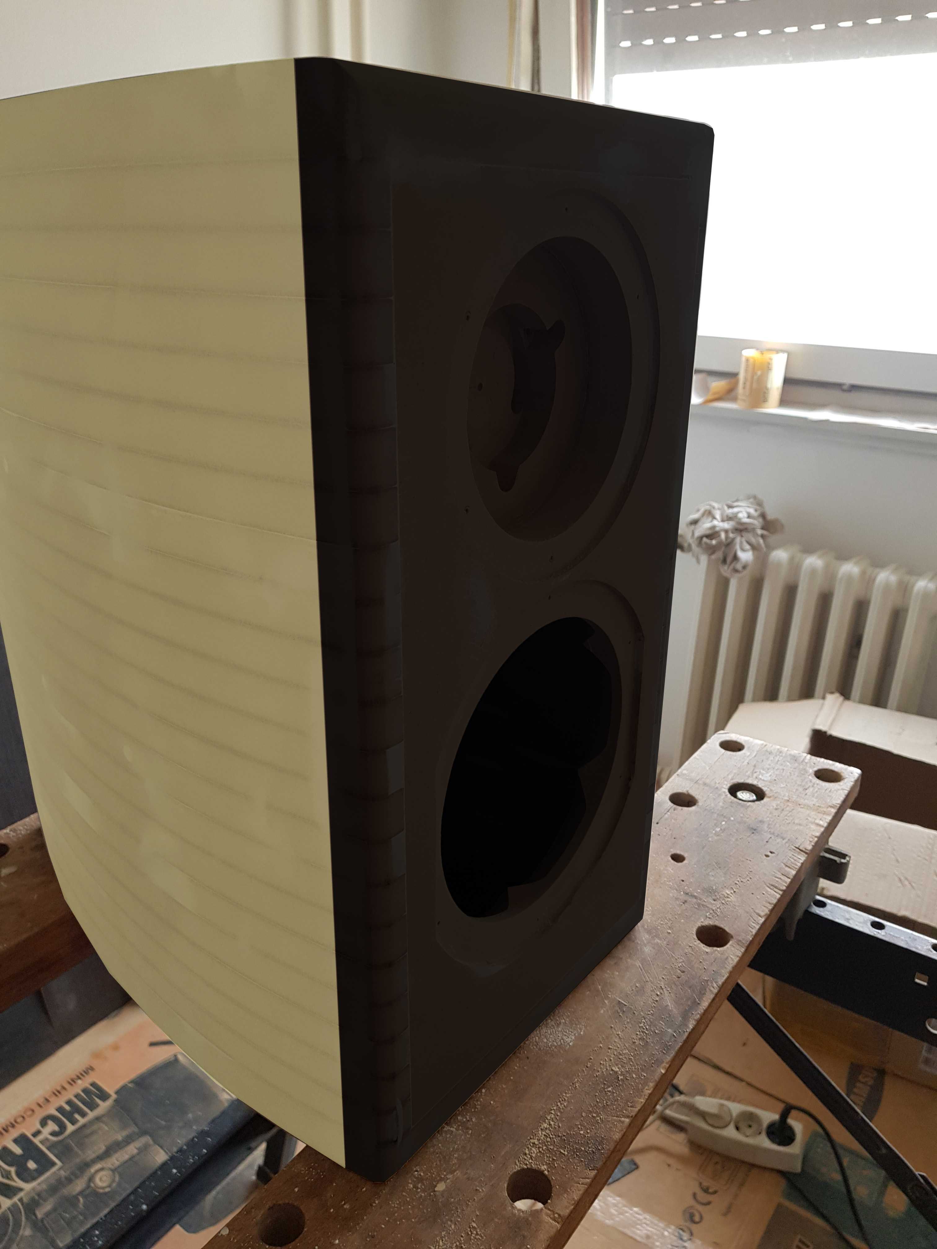

NIXIE Napisano April 5, 2022 Share #68 Napisano April 5, 2022 (izmenjeno) pre 9 časa, Koja reče Moraću da razmislim o ovom predlogu, problem je samo kako sad odvojiti furnirani deo, a kako prednji baffle. Negde moram povući zamišljenu crtu. Možei kombinacija furnir+koža, ili sve koža u dve boje recimo (crna napred i pozadi+braon stranice na primer) ali na mestima spajanja dve površine mora da se uradi neki žljeb mali, u koji će se posle utisnuti nešto da se ne vide ti spojevi lajsna tanka plasična, drvena, metalna, štatijaznam. Racimo Sonus Fabere koristi mesingane trake. Izmenjeno April 5, 2022 od NIXIE Link to comment Podeli na ovim sajtovima More sharing options...
Aleks Napisano April 5, 2022 Share #69 Napisano April 5, 2022 U krajnjoj liniji može i da se istera samo sa farbanjem, ali moraš da mu posvetiš dosta vremena, najviše u čekanju da se suše kit i lepak. Drugar stolar mi je pričao kako može da se izbegne to da ase poznaju spojevi MDF-a na većim konstrukcijama: Gde su spojevi, premaže se tutkalom blaže rastvorenim u vodi. Pa kad se osuši blago šmirglanje, pa nanosi se mešavina tutkala i drvene prašine, pa opet šmirglanje kada se osuši, i tako nekoliko puta - koliko se vremena i strpljenja ima. Najvažnije od svega je sušenje između slojeva... ide toplo vreme pa bi to bio manji problem pretpostavljam. Minimum 24 a poželjno i preko 48 sati ostaviti da lepo osuši sloj pre šmirglanja, i nanošenja sledećeg. Kad se kutija lepo onako "prelije" slojem tutkala koji neće da dozvoli da to sve mrda, onda špric kit, pa šmirgla pa još jednom špric-šmirgla, pa ideš finiš. Ili izbegneš celu ebadu nekako sa furnirom Link to comment Podeli na ovim sajtovima More sharing options...
Zen Mod Napisano April 5, 2022 Share #70 Napisano April 5, 2022 blagodeti rada sa mediapanom ..... Aleks je reagovao/la na ovo 1 Link to comment Podeli na ovim sajtovima More sharing options...

Koja Napisano April 5, 2022 Autor Share #74 Napisano April 5, 2022 (izmenjeno) 14 hours ago, Aleks said: Opcija: Predji ovaj deo koji sam oznacio tim fineline furnirom, a ostalo ofarbaj u crno. Prvo furnir, a tako da kada se sve osusi posmirglas pazljivo deo gde prelazi, napravis fini prelaz izmedju furnira i MDF-a, a onda prekrijes furnir trakom i farbanje kompresorom ovaj deo koji nije furnir. Posle toga sve zajedno lakiranje. Naravno, spric kit pre svega. Ovde je opet problem što ne mogu tako da isečem furnir, pod tim uglovima... a i ne znam kako će estetski da ispadne takav dizajn Ja sam mislio ovako nekako, ali to ne rešava problem, jer opet imaju daščice sa prednje strane. Čak i kad bi se napravio žljeb glodalicom tu na granici itd. Izmenjeno April 5, 2022 od Koja Link to comment Podeli na ovim sajtovima More sharing options...
Koja Napisano April 5, 2022 Autor Share #75 Napisano April 5, 2022 6 hours ago, NIXIE said: Možei kombinacija furnir+koža, ili sve koža u dve boje recimo (crna napred i pozadi+braon stranice na primer) ali na mestima spajanja dve površine mora da se uradi neki žljeb mali, u koji će se posle utisnuti nešto da se ne vide ti spojevi lajsna tanka plasična, drvena, metalna, štatijaznam. Racimo Sonus Fabere koristi mesingane trake. Ovo je super, samo šta je problem, rupe za drajvere su knap, da sam planirao da presvlačim sa kožom, trebao sam da napravim nekoliko mm veće rupe, da sve legne. Link to comment Podeli na ovim sajtovima More sharing options...
Koja Napisano April 5, 2022 Autor Share #76 Napisano April 5, 2022 (izmenjeno) 3 hours ago, Aleks said: U krajnjoj liniji može i da se istera samo sa farbanjem, ali moraš da mu posvetiš dosta vremena, najviše u čekanju da se suše kit i lepak. Drugar stolar mi je pričao kako može da se izbegne to da ase poznaju spojevi MDF-a na većim konstrukcijama: Gde su spojevi, premaže se tutkalom blaže rastvorenim u vodi. Pa kad se osuši blago šmirglanje, pa nanosi se mešavina tutkala i drvene prašine, pa opet šmirglanje kada se osuši, i tako nekoliko puta - koliko se vremena i strpljenja ima. Najvažnije od svega je sušenje između slojeva... ide toplo vreme pa bi to bio manji problem pretpostavljam. Minimum 24 a poželjno i preko 48 sati ostaviti da lepo osuši sloj pre šmirglanja, i nanošenja sledećeg. Kad se kutija lepo onako "prelije" slojem tutkala koji neće da dozvoli da to sve mrda, onda špric kit, pa šmirgla pa još jednom špric-šmirgla, pa ideš finiš. Ili izbegneš celu ebadu nekako sa furnirom Ovo deluje kao dobra opcija. Šta mu tačno dođe tutkalo, jel to misli da se moment lepak (drvofix) razblaži u vodi i pomeša sa prašinom, ili nešto drugo? Opet je problem što to nanosi neku debljinu, i moralo bi da ide i preko prednjeg bafflea. A onda mi kvari dubinu upuštenih rupa za drajvere. Mada se sigurno može rešiti. A možda mi je najjednostavnija opcija da jednostavno nanesem više slojeva osnovne boje (što ti kažeš spric kit) Izmenjeno April 5, 2022 od Koja Link to comment Podeli na ovim sajtovima More sharing options...

Aleks Napisano April 5, 2022 Share #79 Napisano April 5, 2022 pre 4 časa, Koja reče Šta mu tačno dođe tutkalo, Da bre lepak za drvo. Link to comment Podeli na ovim sajtovima More sharing options...
