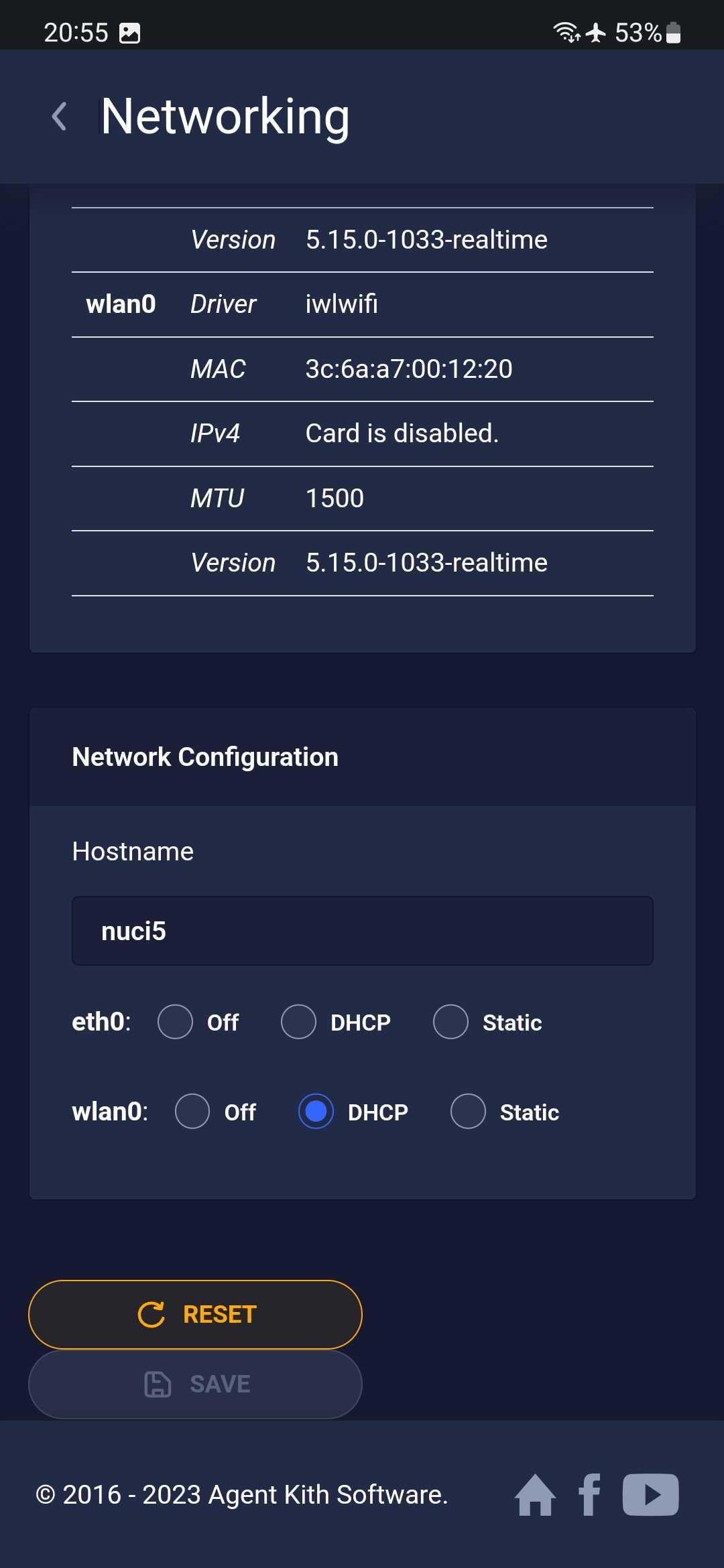

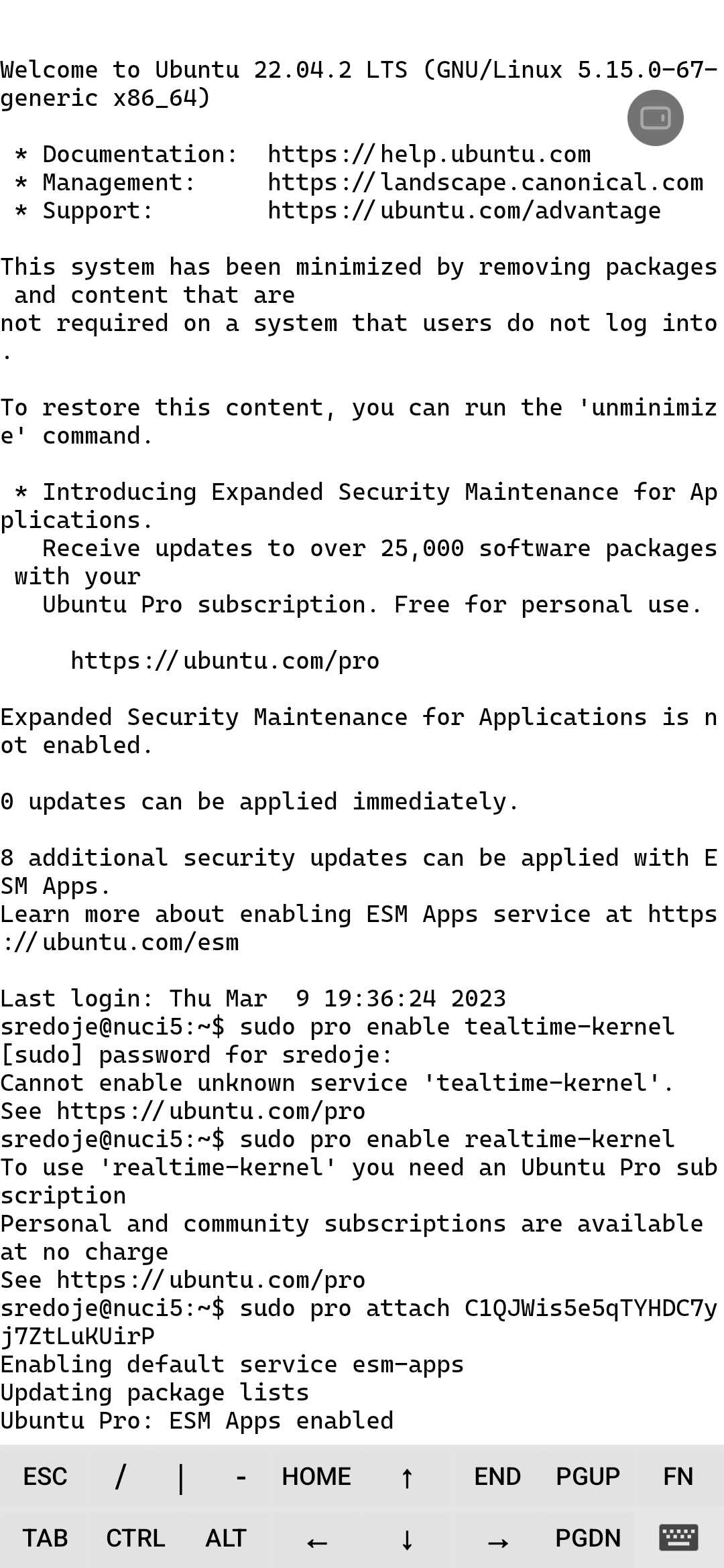

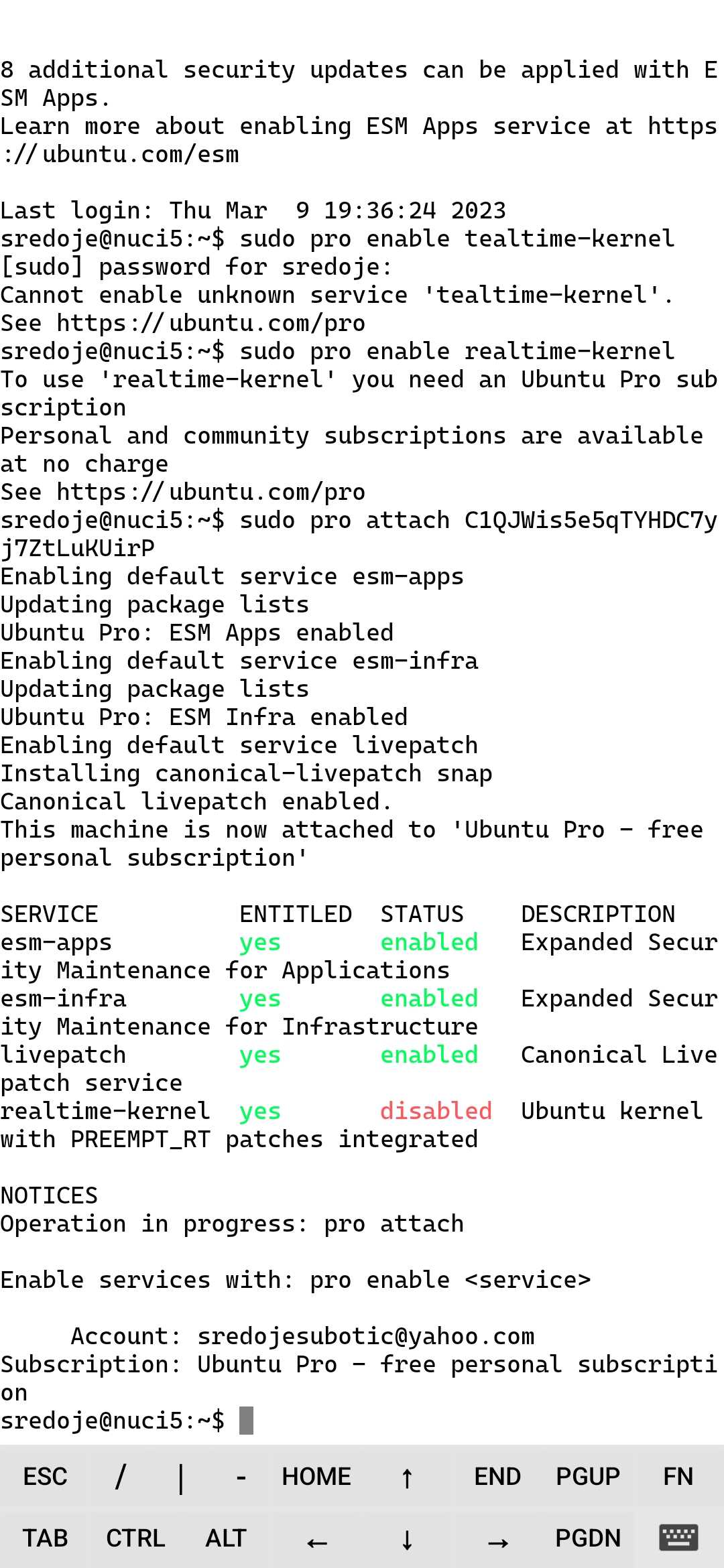

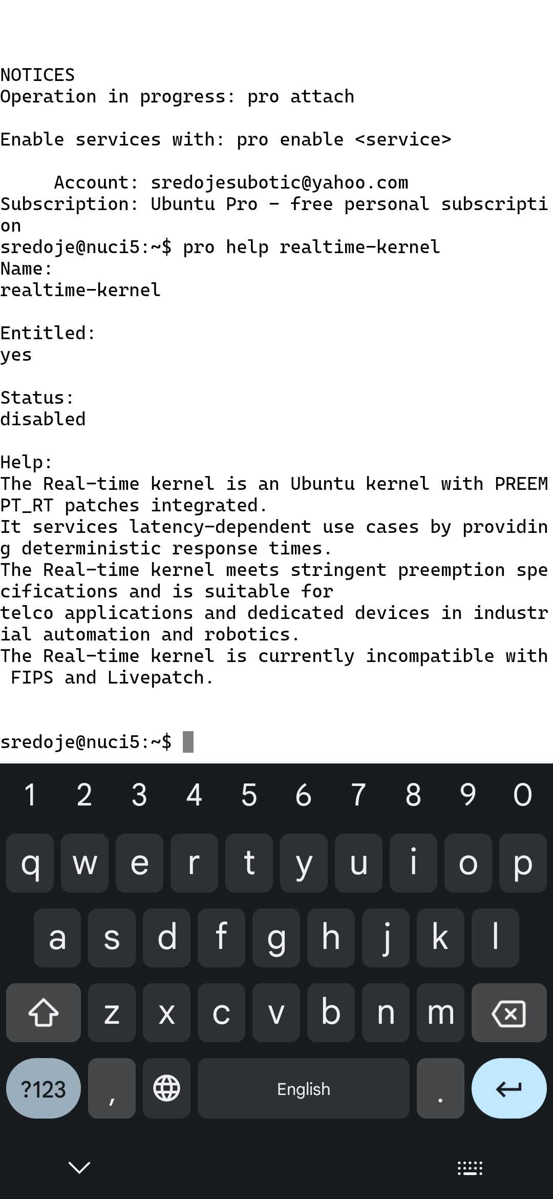

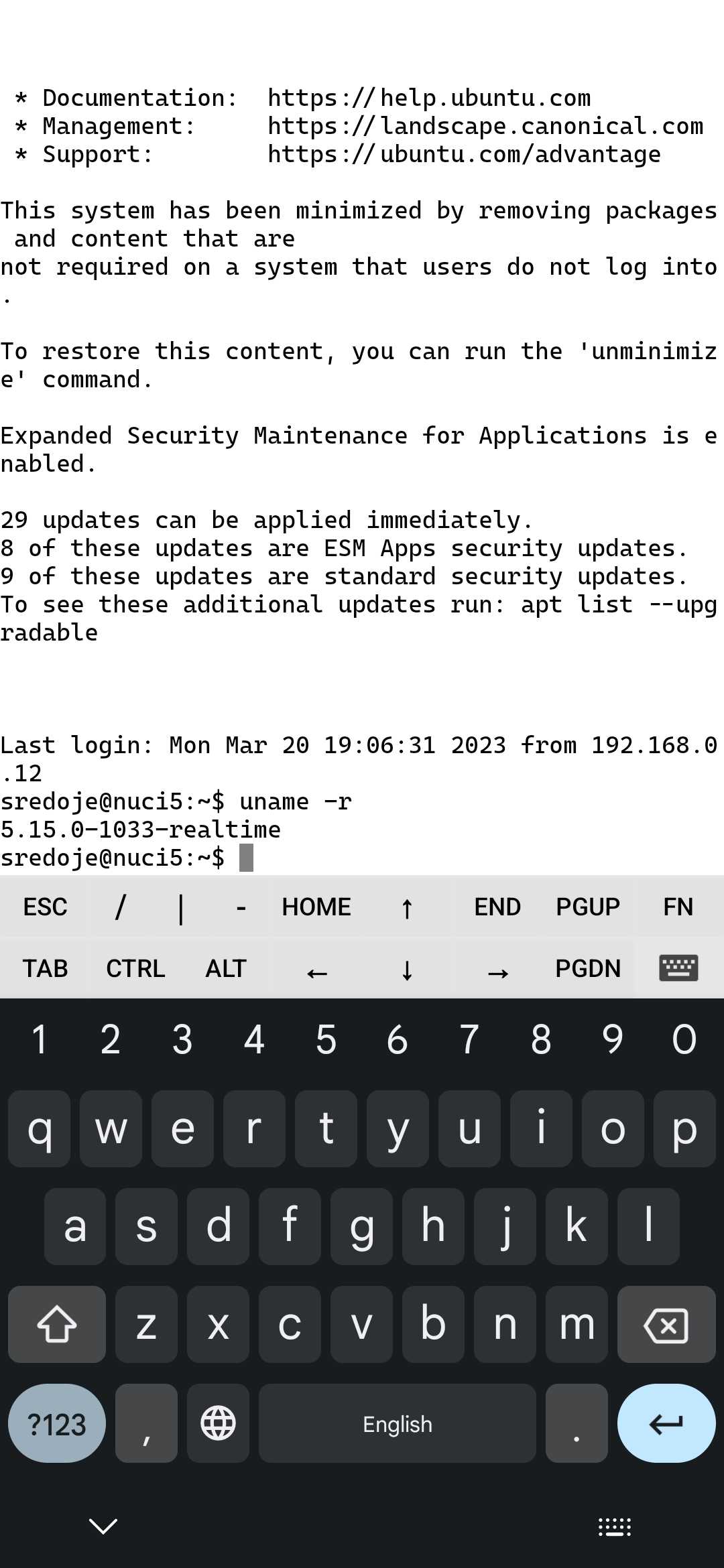

Srecko Napisano Mart 20, 2023 #2466 Napisano Mart 20, 2023 Upravo sam na "Ubuntu 22.04.2 LTS Server" zamenio originalni kernel UBUNTUOVIM ORIGINALNIM REAL TIME KERNELOM: 5.15.0-1033-realtime; i to ovako:
Srecko Napisano Mart 20, 2023 #2467 Napisano Mart 20, 2023 I potvrda i iz SnakeOill da je kernel zamenjen i da je sada REAL TIME.
