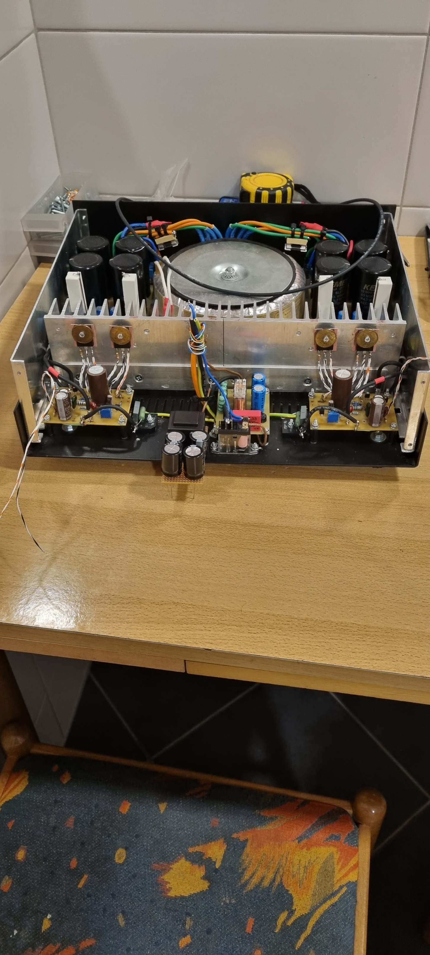

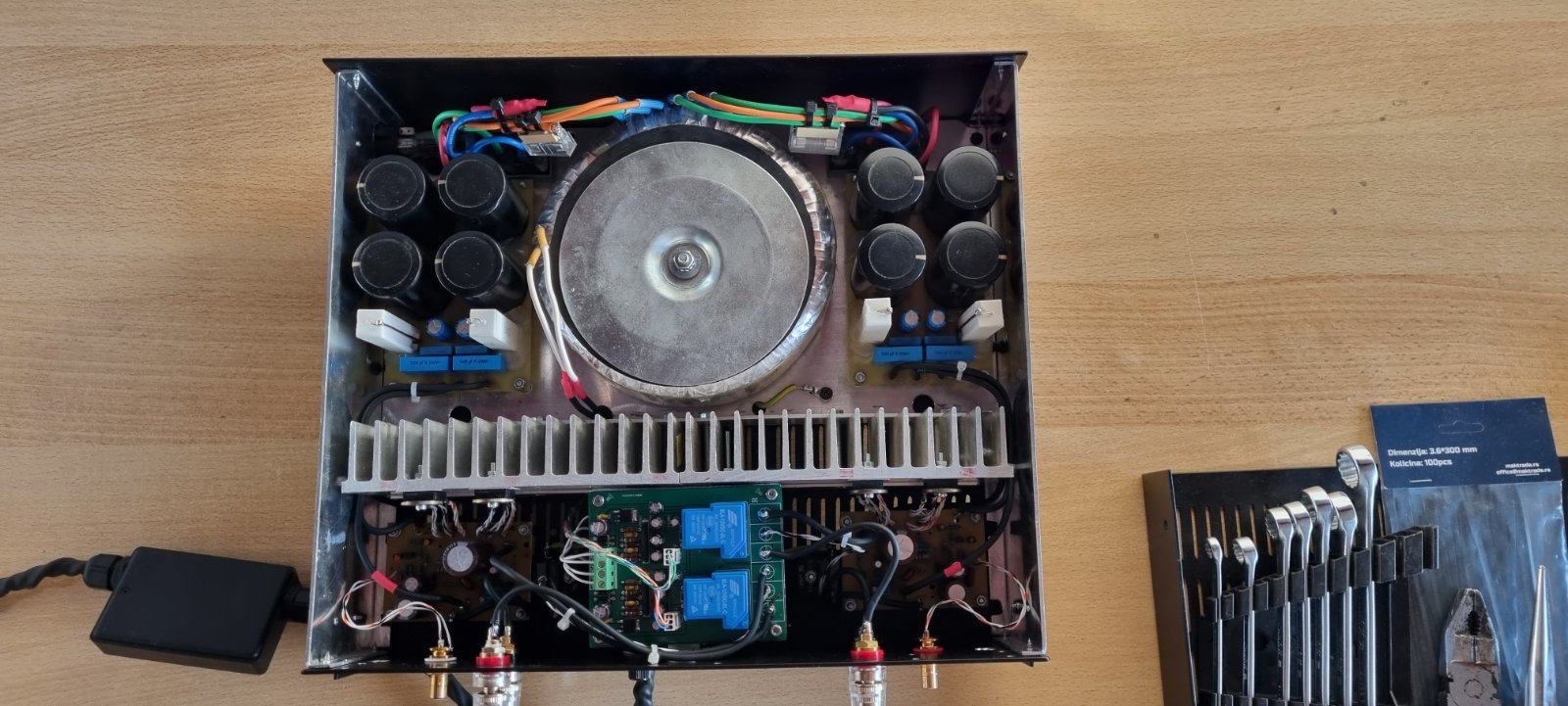

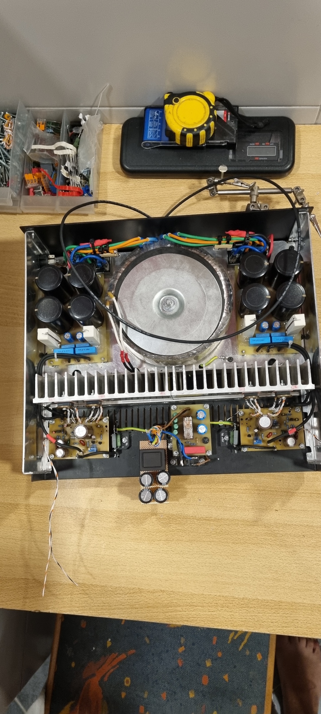

Zbora Napisano Oktobar 26, 2022 Autor #353 Napisano Oktobar 26, 2022 (izmenjeno) Samo da ubacim protectinom bord i da malo prezicim, sredim mase ... Ono rebuild ljuti ... Dobudzivanje davno iskrmačenog, nema veze izguraću Izmenjeno Oktobar 26, 2022 od Zbora Beli_Ninja, krca44 and LightMatic je reagovao/la na ovo 1 2

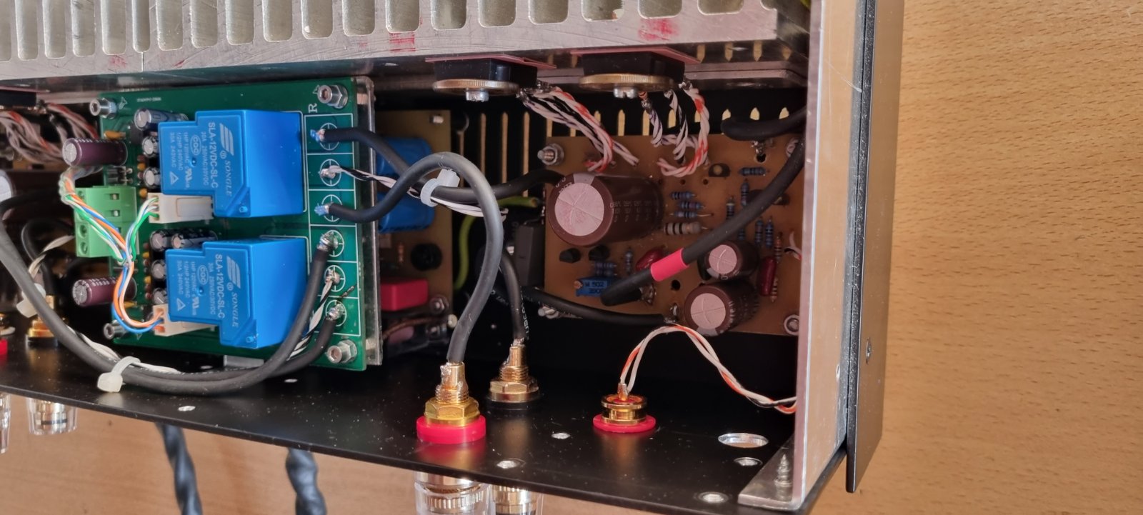

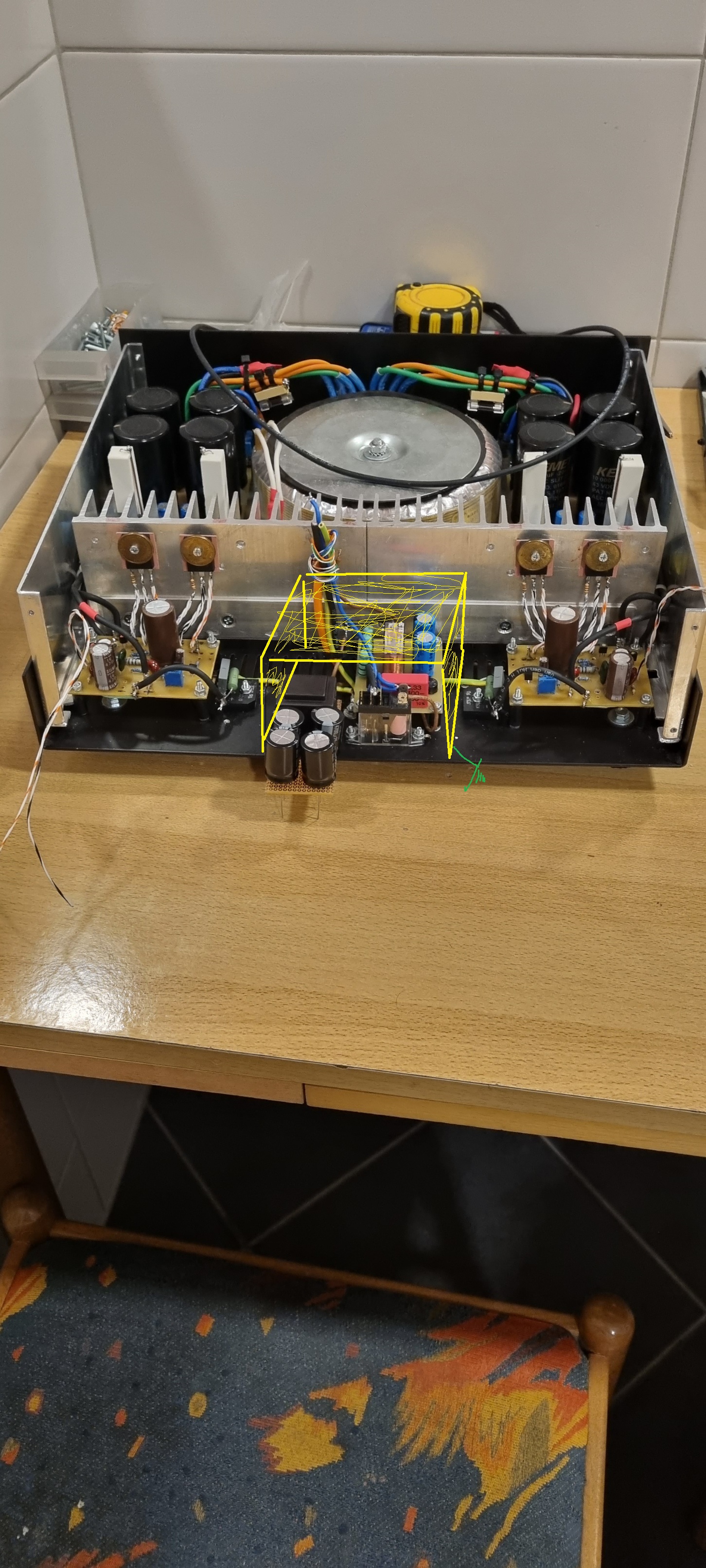

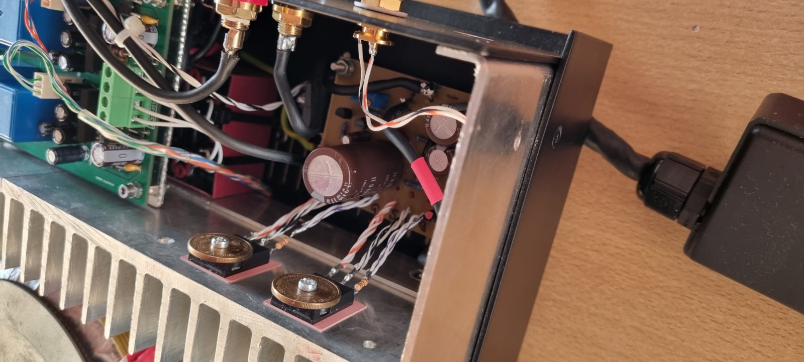

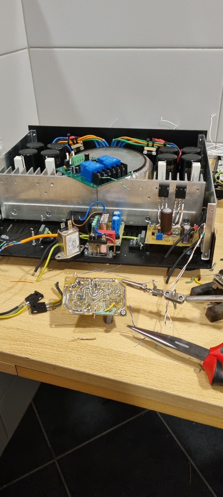

Zbora Napisano Oktobar 27, 2022 Autor #354 Napisano Oktobar 27, 2022 (izmenjeno) Aj jos jedno mozda glupo pitanje ? Trafojcic za protection i DC bloker planiram da uglavim ovde pored Soft Starta, vidim u drugim temam da su DC blockeri uvek u metalnoj kutiji, koliki je problem da bude ovde, ovo ovako nabijeno, oklopicu ga uzemljenim limom ? Il da izbacim DC bloker na kabal napolje, vidim da reaguje na magnetometar na telefonu zato pitam. Od RSO filtera iz kelca sam odustao na NIXIJEV savet ali DC Bloker moram da imam, bez njega trafo bukvalno povremeno pokusava da pobegne iz kutije. za sada u pocesu reanimacije: VDH CS12 sam uzeo za zicenje svega, dunavkova zica za singnale i do fetova, samo po 3 upredene, VDH bi bio preambiciozno pokusati na ovako namucenu PCB. sve vodove koji vode na masu koji su bili samo razbacani sam ostrugao izvukao svaki zasebno u jednu tacku mase, to je ovo sa gornje slike. izbacio klemice i sponice lemovi su svuda. isekao sam donju plocu da dobije vazduha ali pre svega prostor za protection bord morao je hladnjak malo napred pa je radila brusilica... Izmenjeno Oktobar 27, 2022 od Zbora
NIXIE Napisano Oktobar 28, 2022 #355 Napisano Oktobar 28, 2022 Mesta ima minimalno, tako da i nemaš nekog izbora. DC bloker može kao poseban sklop na kabl, u nekoj plastičnoj kutiji najbolje.

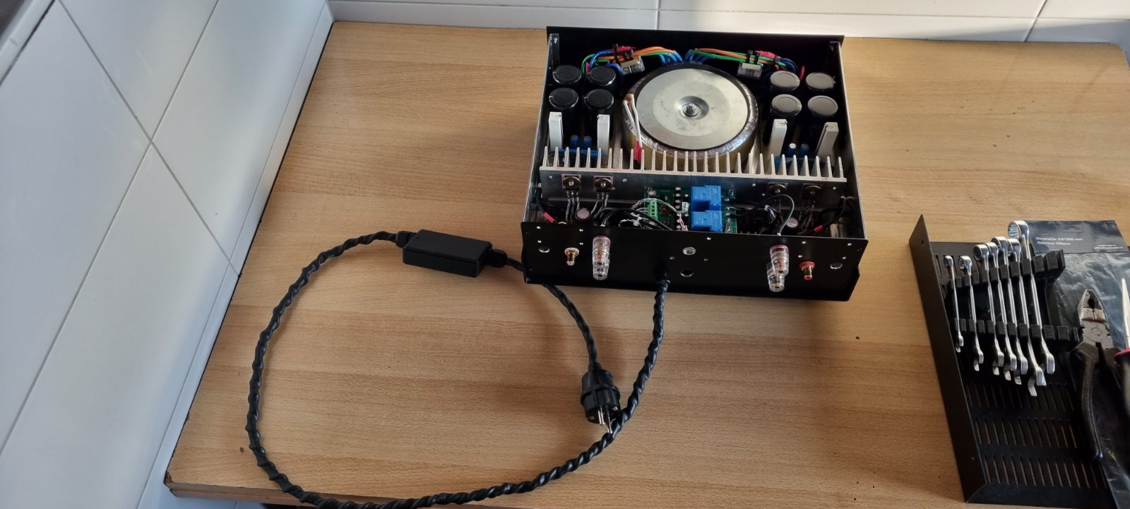

Zbora Napisano Oktobar 28, 2022 Autor #356 Napisano Oktobar 28, 2022 ovo je zamisao , moglo bi da se ubudzi samo ne znam da li DC bloker pravi neki problem ako je unutra ?
NIXIE Napisano Oktobar 28, 2022 #357 Napisano Oktobar 28, 2022 (izmenjeno) Gurati 230VAC pored tih pločica pojačala, ne znam dal je pametno. To se obično stavlja blizu IEC konektora, skroz sa druge strane. PS Navuci neku plastiku na one tamo osigurače. Imam debelog termo bužira, taman za to. Izmenjeno Oktobar 28, 2022 od NIXIE

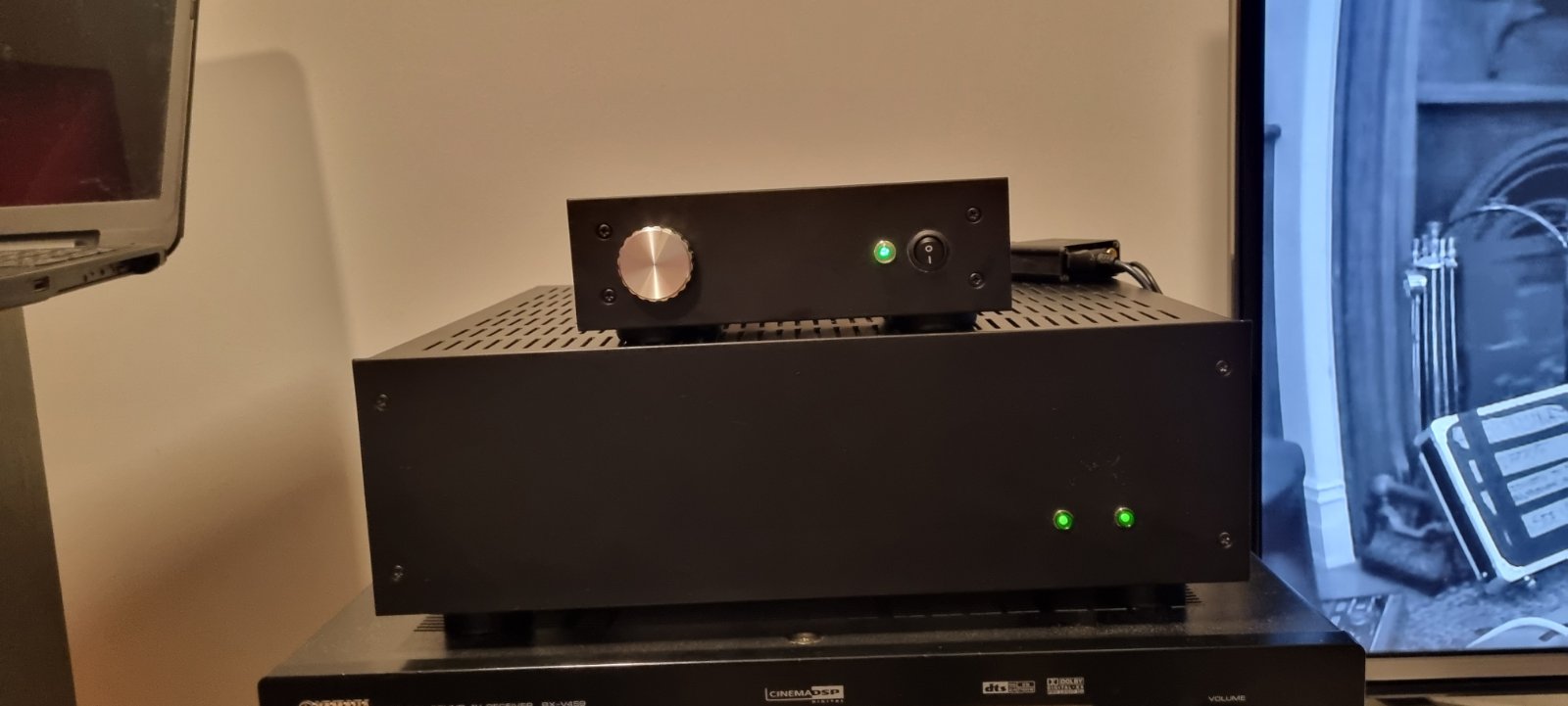

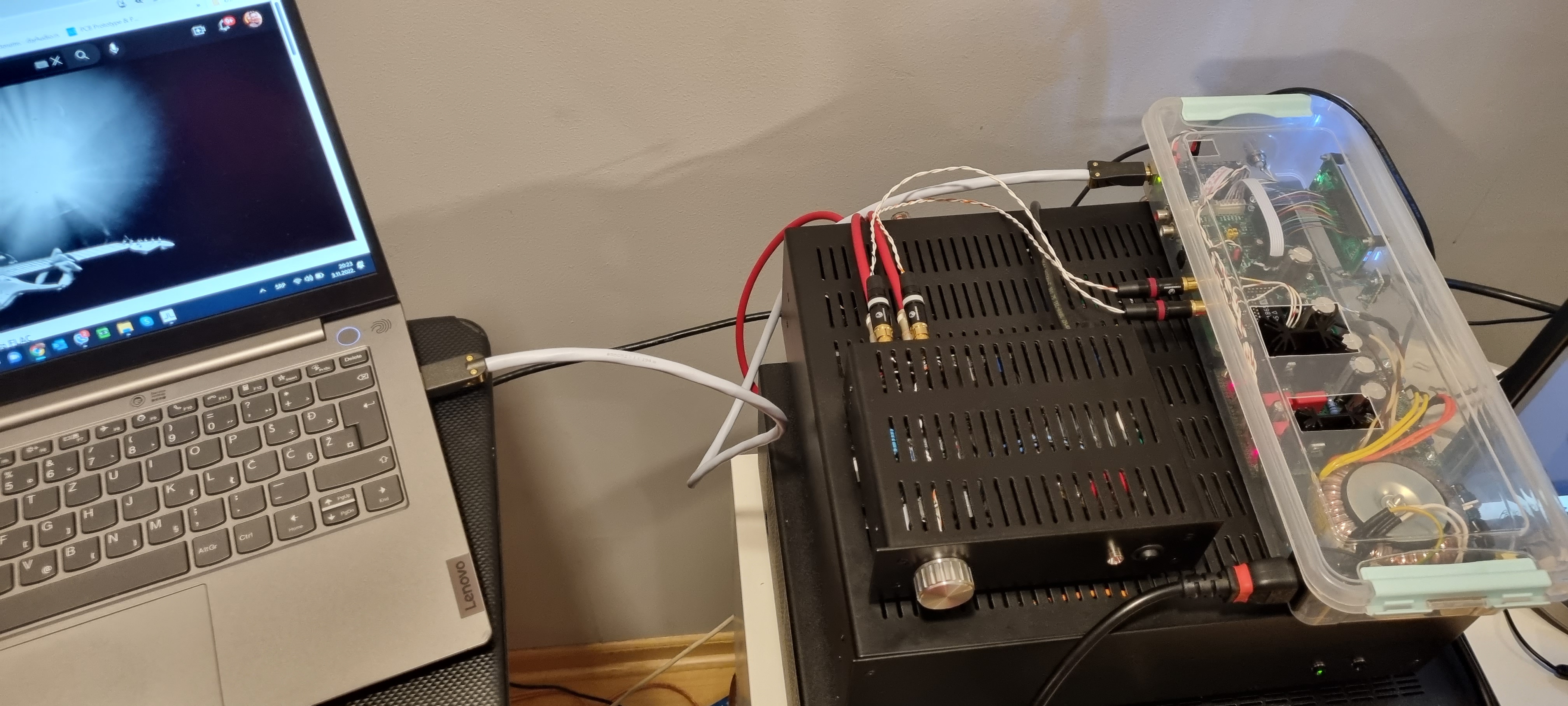

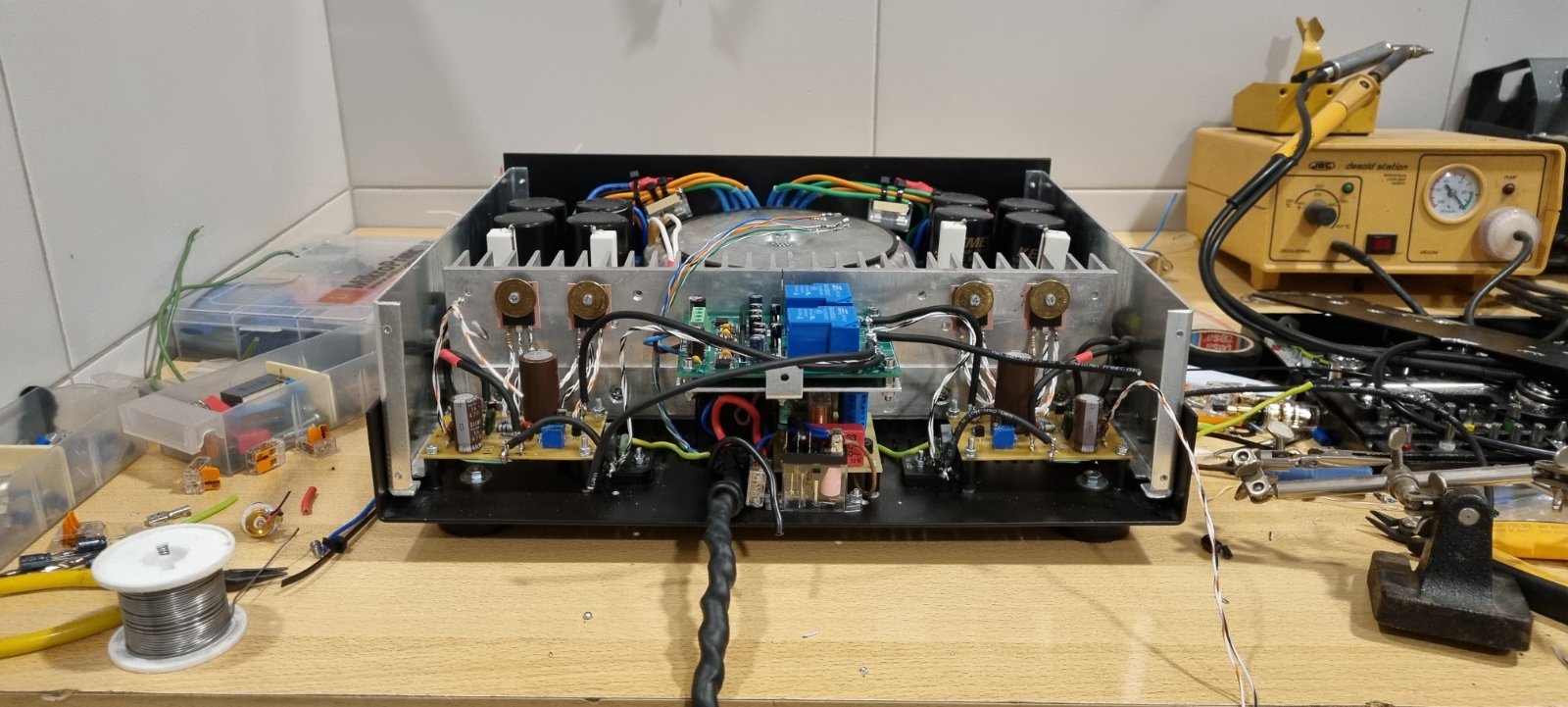

Zbora Napisano Oktobar 30, 2022 Autor #358 Napisano Oktobar 30, 2022 (izmenjeno) Skutijah ga nekako, ponovo "could not possibly fail 42" bese mucno al' poučno Definitivno je ispravka masa na plocici imala veliki znacaj , najzad je na leru miran kao bubica Ludi, ovo i nije u poste tako lose Moracu da nabavim neki malo krsteniji DAC ovaj fio nije moj zakacio sam ga samo za probu. Opet sam srecan, Valjalo bi jos zadnju plocu da promeni i da malo proverim biasovanje, za to ce mi trebati pomoc, al nek svira sad malo , bio je nedelju dana na kanalu Izmenjeno Oktobar 30, 2022 od Zbora LightMatic, NIXIE, krca44 and 2 ostalih je reagovao/la na ovo 1 3 1

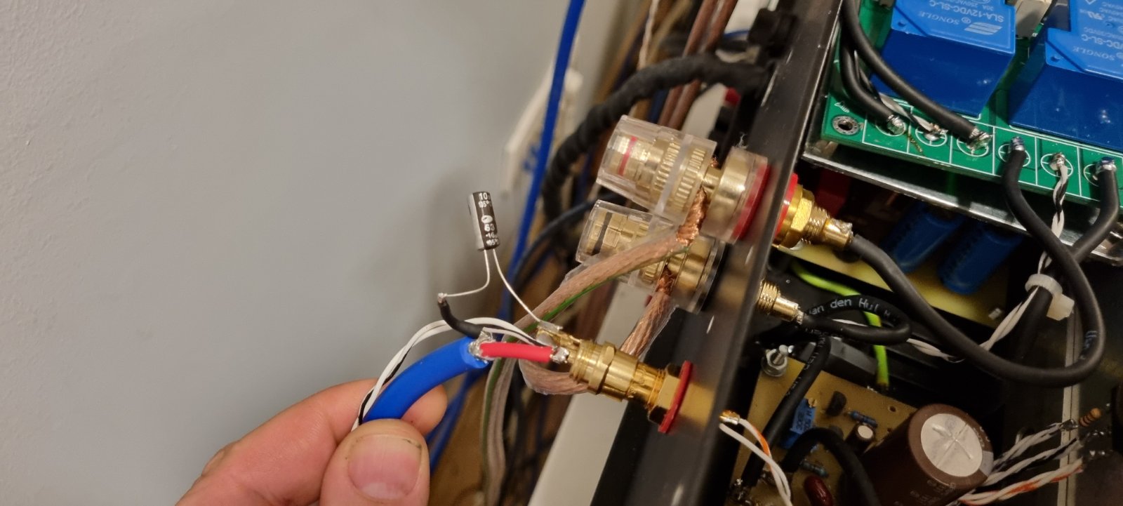

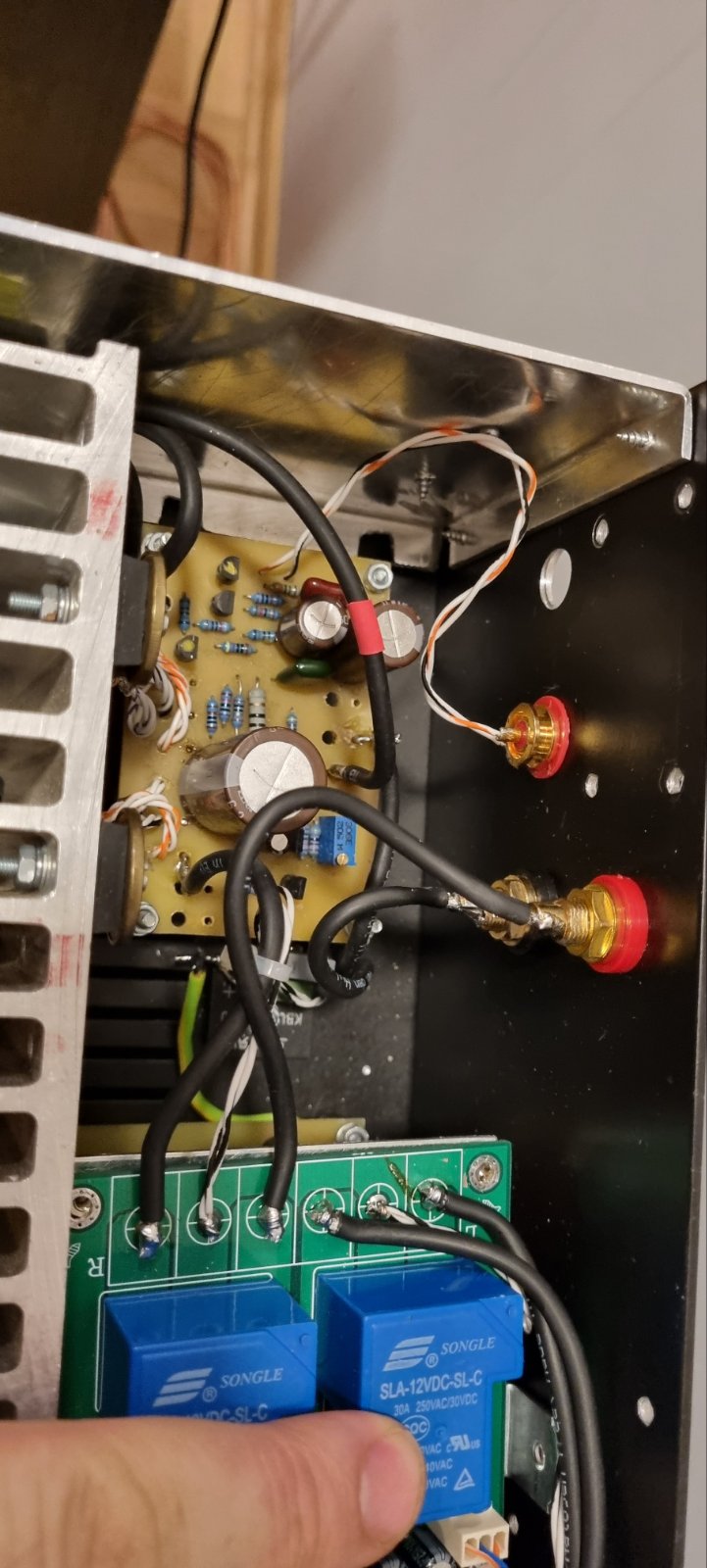

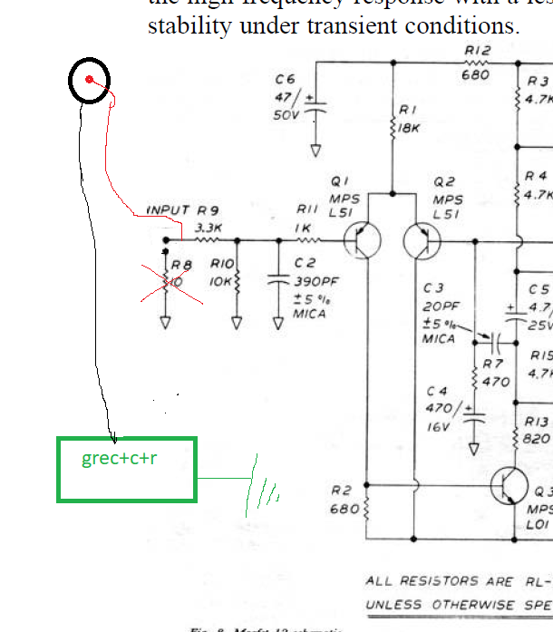

Zbora Napisano Novembar 5, 2022 Autor #366 Napisano Novembar 5, 2022 (izmenjeno) Trebala bi mi pomoc oko vufera. SVS 1000pro Cim ga nakacim na Citation bilo na line level ili speakr javi se glasan brum na zvucniku. Probao sam isto to na Yamahi i ne desava se , pa sam zakljucio da je do pojacala. u kom bih pravcu trebao da ganjam gremlina ? Izmenjeno Novembar 5, 2022 od Zbora

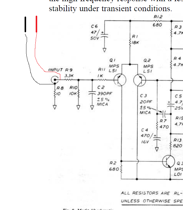

Zbora Napisano Novembar 5, 2022 Autor #368 Napisano Novembar 5, 2022 (izmenjeno) na onom kanalu na koji zakacim. hm mize biti moje tumacinje sema u pitanju meni je ulazni cinc spojen na plocicu direktno. a trebao bih da ga vodim kao i sve ostale u jednu tacku mozada Izmenjeno Novembar 5, 2022 od Zbora
Zen Mod Napisano Novembar 5, 2022 #369 Napisano Novembar 5, 2022 pitanje mase subwoofera probaj sa jeftinjak chinch kabel, u vod mase ubaci 10uF kond, da vidis sta ce se desi

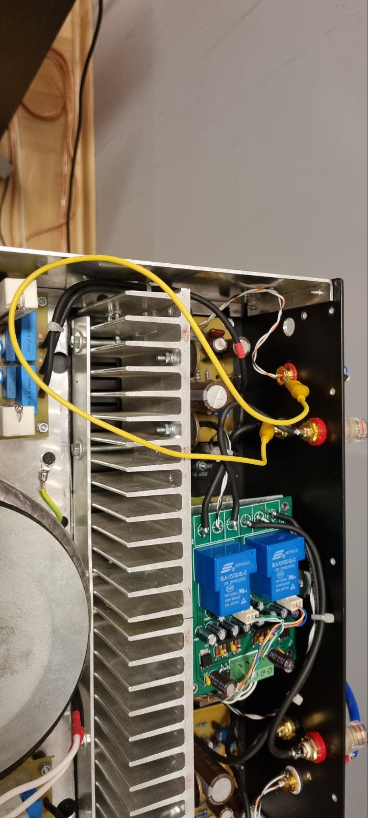

Zbora Napisano Novembar 5, 2022 Autor #370 Napisano Novembar 5, 2022 to ? Javio se jog glasniji brum ali na diveru vufer
Zen Mod Napisano Novembar 5, 2022 #372 Napisano Novembar 5, 2022 pa vezbaj onda , nadji kombinaciju vodjenja mase na sub, da nista ne bruji prvo probaj da uzmes GND sa sasije Citation (bez i sa rednim otporom u vodu mase), ako to ne ide , onda sa GND jednog kanala, pa drugog kanala
Zbora Napisano Novembar 5, 2022 Autor #373 Napisano Novembar 5, 2022 2 hours ago, Zen Mod said: (bez i sa rednim otporom u vodu mase) Jeap, to je to evo ga ucutko se, Gremlini ovi nasi domaci, steta sto ih uvek isteram max do kapije pa se časkom vrate Hvala Mighy ZM NIXIE je reagovao/la na ovo 1
