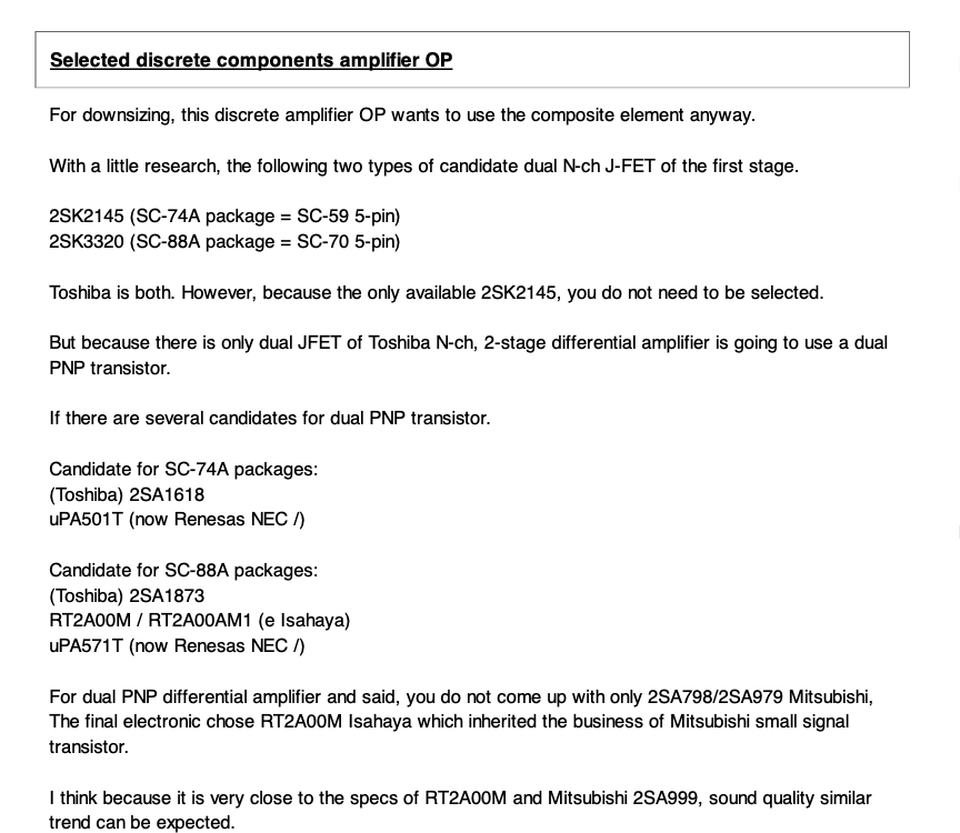

Zen Mod Napisano Januar 27, 2022 #25 Napisano Januar 27, 2022 2 hours ago, Miko said: Btw. nađoh i sa 2SK3320 ili 2SK2145 šemu Jest na japanskom ali nema veze gde ti je sema..... il sam ja obnevideo

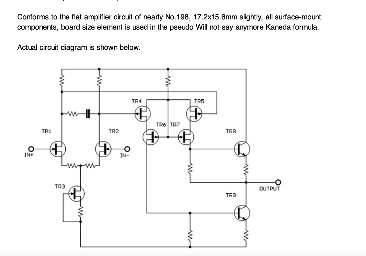

Mikorist Napisano Januar 27, 2022 Autor #26 Napisano Januar 27, 2022 Tr1-3: 2SK2145, 2SK880, 2SK879 (ovaj ima manju Idss struju), BF862 Tr4-7: 2SJ144 Tr8-9: 2SD780A Otpornike imam kako su na plocice poredani koliko vidim na svima pisee 221 392 470 (R2-R11)

Mikorist Napisano Januar 27, 2022 Autor #29 Napisano Januar 27, 2022 pre 8 časa, Zen Mod reče ulazni LTP uradi sa 2SK3320 ili slicnim - iz aktuelne proizvodnje ovo dalje uradi sa BC846/856, ukljucujuci i CCS za LTP i gde jos treba Evo ti....Sa BF862, BC546/56/k170. BF862.zip
Zen Mod Napisano Januar 27, 2022 #30 Napisano Januar 27, 2022 mislim da je i BF862 obsolete ja ti rekoh sa cime da uradis e sad, da li znas ili ces samo da nabacujes seme, to je drugo ja trenutno nemam vremena za to iako cu mozda jednom mada bolje ne - prodaja discrete OPamp povlaci dealing sa najgorom vrstom DIYera Vix, vladd and Sync je reagovao/la na ovo 1 2
