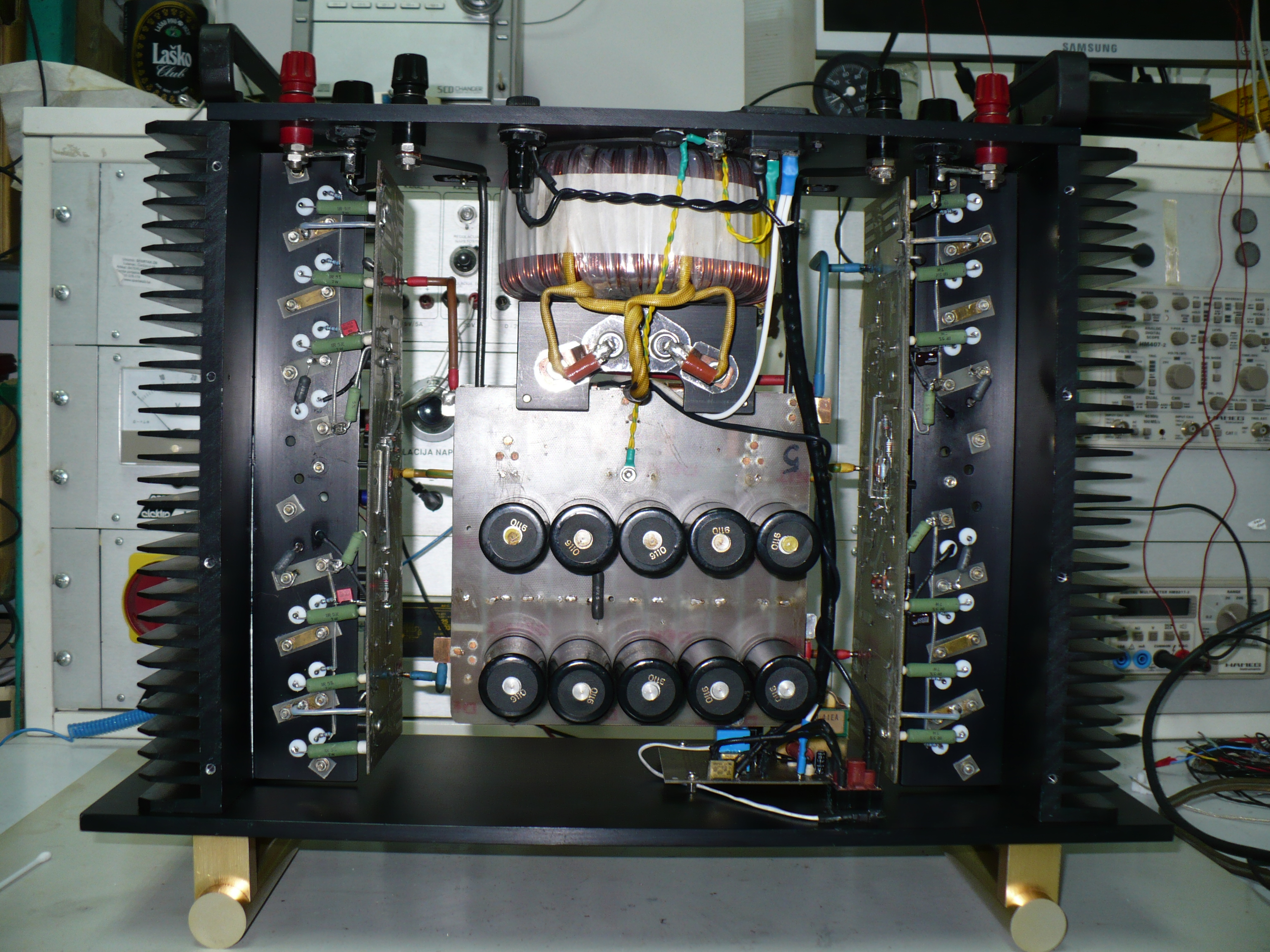

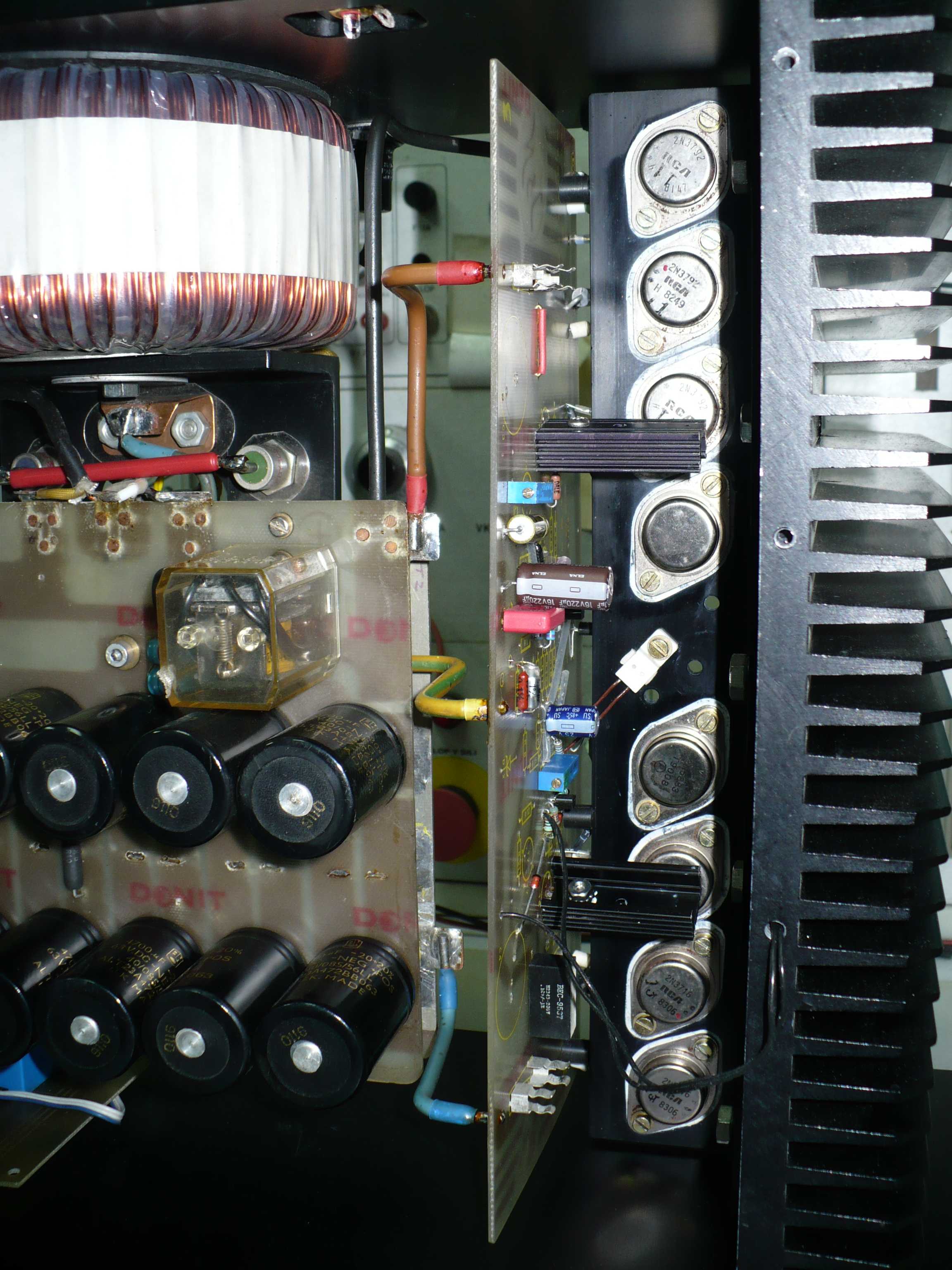

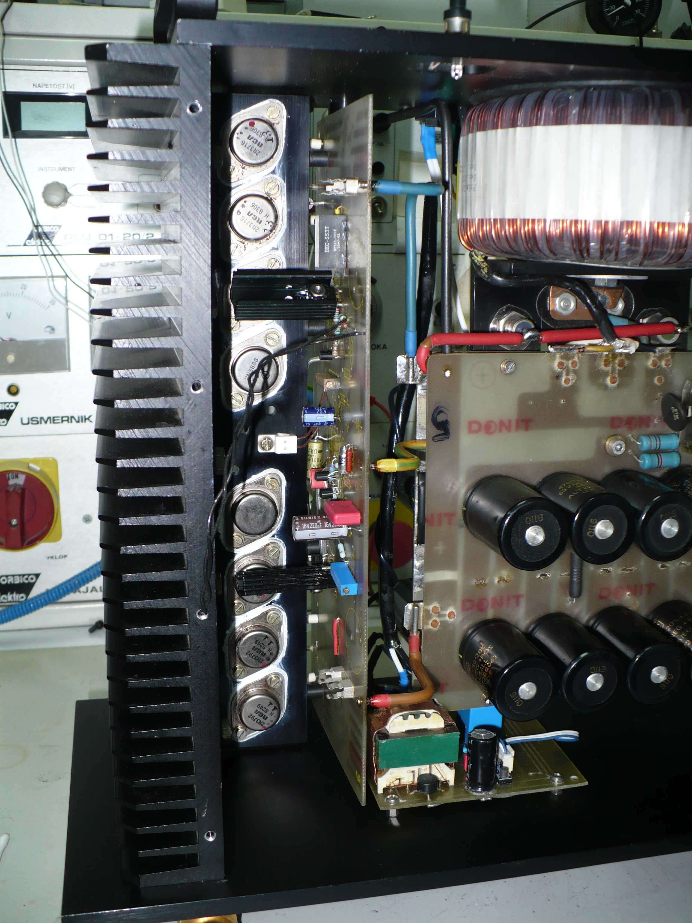

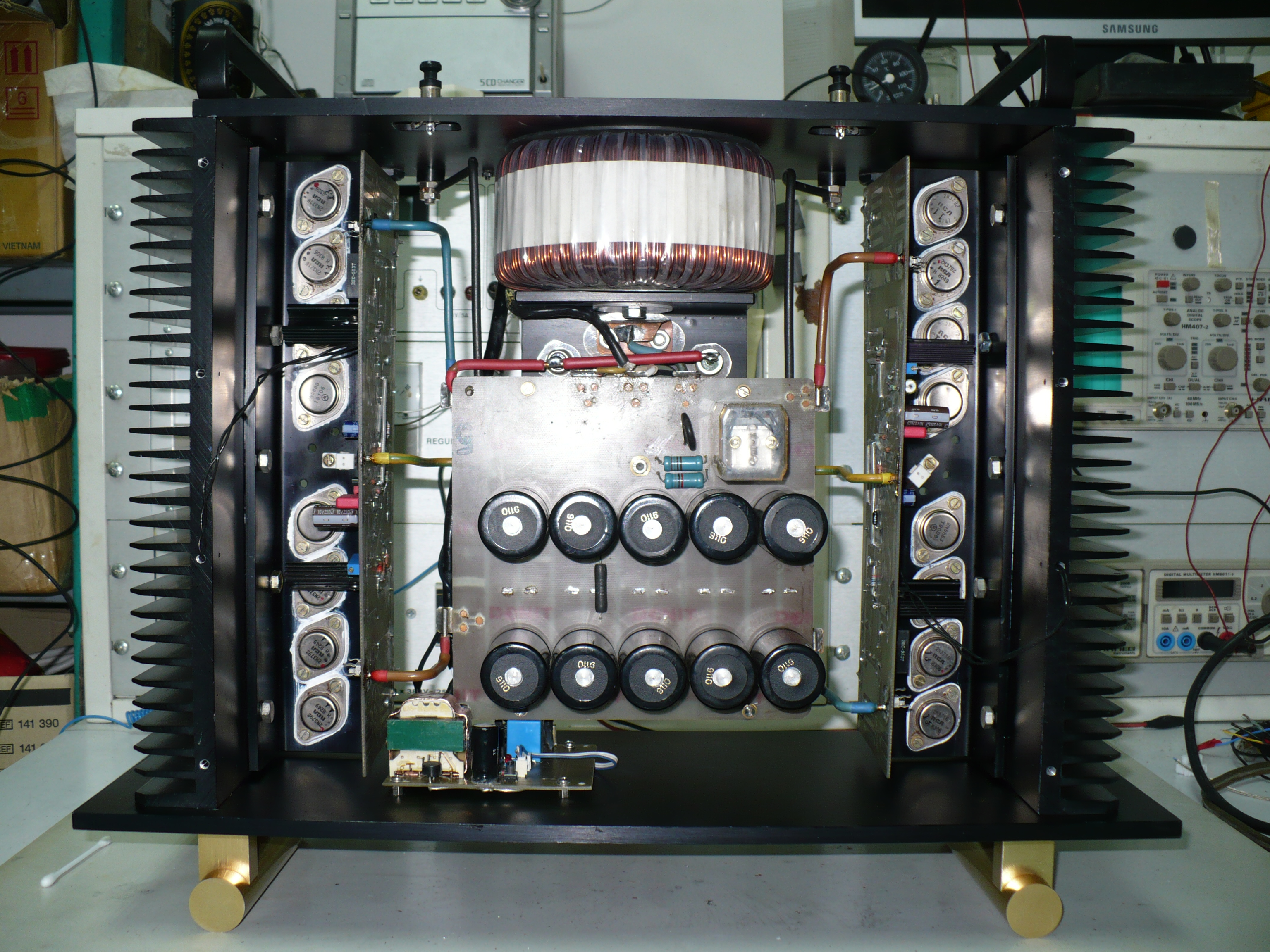

LightMatic Napisano Novembar 18, 2022 #495 Napisano Novembar 18, 2022 (izmenjeno) Dobar dan kolege forumaši, htio bih vam predstaviti trenutni projekat, a pošto nemam ekskluzivna prava, ne mogu ga predstavljati u novoj temi a možda i bude kasnije, ako Bog da . Ukratko, moj vjenčani kum je prije nekog vremena kupio na KP Mozart pojačalo (rad pok. g. Jeličića) od čovjeka iz Beograda. Radilo je neko vrijeme, onda je crklo, zatim sam ga popravio, nakon toga je opet radilo neko vrijeme i opet ispustilo dušu. E, uz svesrdnu pomoć našeg nezamjenjivog MZM-a kojem mnogo dugujemo, odlučeno je da istog pretvorimo u Stasis pojačalo i to sad polako gleda ka dnevnom svijetlu. Uglavnom, "opar'o" sam sve sa Mozart-ovih PCBs i pošto Stasis ima puno manje dijelova, "nasadio" sam ga na iste, odn. na Mozart PCBs. Postavljam uz poruku par slika kako to sad izgleda, mirna struja je 230mV po emiterskom otporniku, simetrija, tj. DC na izlaznim buksnama +- 1mV, radio je 48 sati na poslu bez gašenja, opterećenja i bez ulaznog signala (kratko spojeni) i nije prelazio 45C na vrhu hladnjaka. Kako svira to tek treba da se proba ali prilično sam siguran da će biti bolji nego Mozart, uglavnom iznijeti ću utiske, kad ih budemo imali. Eto, nadam se da sam vam bar malo probudio polet ka izradi ovog dragulja. Izmenjeno Novembar 18, 2022 od LightMatic zerowaf, shonne, NIXIE and 3 ostalih je reagovao/la na ovo 3 3
LightMatic Napisano Novembar 18, 2022 #496 Napisano Novembar 18, 2022 zerowaf, krca44, asimze and 4 ostalih je reagovao/la na ovo 3 4
LightMatic Napisano Novembar 18, 2022 #497 Napisano Novembar 18, 2022 Vix, zerowaf, Zbora and 1 član je reagovao/la na ovo 3 1
LightMatic Napisano Novembar 18, 2022 #498 Napisano Novembar 18, 2022 zerowaf, Beli_Ninja, Zbora and 2 ostalih je reagovao/la na ovo 3 2
