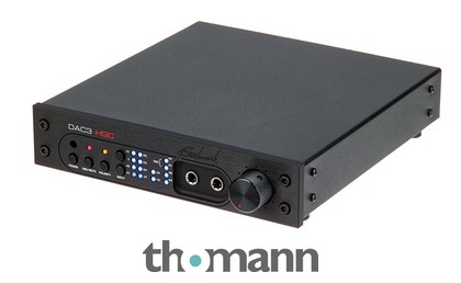

Mikorist Napisano Novembar 9, 2022 Share #460 Napisano Novembar 9, 2022 On 7.11.2022. at 20:33, Stale reče Benchmark Dac2 L Slušao DAC3 HGC - oduvao ga Mirov DAC iz cipela. Ni dugmići nisu ostali koliko dosadno svira. Benchmark DAC3 HGC/B – Thomann UK WWW.THOMANN.DE 2-Channel digital converter 2-channel D / A converter (ES9028PRO), 24-bit / 192 kHz, Hybrid Gain Control, High-Headroom DSP, UltraLock2 jitter, Sample Rate and Word Length Display, Mute and Dim function, Bi-directional 12V trigger, Including remote... ovaj model preciznije. kroz B........ NIXIE je reagovao/la na ovo 1 Link to comment Podeli na ovim sajtovima More sharing options...

Stale Napisano Novembar 9, 2022 Share #462 Napisano Novembar 9, 2022 pre 47 minuta, Mikorist reče Slušao DAC3 HGC - oduvao ga Mirov DAC iz cipela. Ni dugmići nisu ostali koliko dosadno svira. Benchmark DAC3 HGC/B – Thomann UK WWW.THOMANN.DE 2-Channel digital converter 2-channel D / A converter (ES9028PRO), 24-bit / 192 kHz, Hybrid Gain Control, High-Headroom DSP, UltraLock2 jitter, Sample Rate and Word Length Display, Mute and Dim function, Bi-directional 12V trigger, Including remote... ovaj model preciznije. kroz B........ Ne volimo svi isto, mozda ti mlecnu cokoladu a ja crnu. Moj dac je dac 2l. Njegova karakteristika je takva da ne moze da se slaze sa bilo kom uredjaju. Nesto u basu nije totalno cisto a i visokotonci su mu malo grubi ako tako mogu da se izjasnim. Nije vazno meni on lepo svira. Uz nega imam i ud501 dac a i mytek96 tako da necu imati problem svakako. Nema diy dac. Link to comment Podeli na ovim sajtovima More sharing options...
