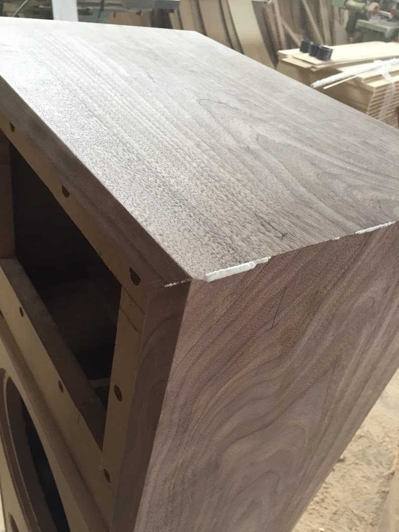

savan Napisano Oktobar 3, 2021 #53 Napisano Oktobar 3, 2021 (izmenjeno) Sta radite sa ovakvim uklapanjem da se ne pokaze sastav nakon nekog vremena? Kod mene na svakoj predhodnoj kutiji dok nisam presao na sastave pod 45 stepeni se pokazivao sastav nakon pola godine - godinu bez obzira dali je farba ili je furnir, cak se i saraf pokaze, ima li neko reseje za ovo? Cini mi se da je problem vlaga mediajpana i da se mediajapan skuplja nakon nekog vremena pa pokaze te sastave. Sada sve idem na 45 i umesto sarafa heftalicom one tanke eksere bez glave i nema problema sa sastavima. Izmenjeno Oktobar 3, 2021 od savan
NIXIE Napisano Oktobar 3, 2021 #54 Napisano Oktobar 3, 2021 Ja sam uvek spajao šrafovima, klinovi i ostalo jok. I nikad nikakav sastav se nije pokazao, decenijama, farbano ili furnirano sve jedno. Još kad udarriš kvalitetan git i šmiglanje do ravne površine, ako se ne pokvasi ili drži u nekim vlažnim prostorijama neće se menjati dimenziono.
savan Napisano Oktobar 3, 2021 #55 Napisano Oktobar 3, 2021 (izmenjeno) Ne pokaze bukvalno sastav kao rupu nego pokaze prelamanje svetla na mestu gde je sastav kada se gleda sa strane. Koristio sam razne vrste gitova, uvek pokaze i uvek pokaze mesto srafa , ovo na svetlu iz ugla kada se gleda https://ibb.co/56qmx0B , sve je bilo idealno godinu dana posle godinu pocne da prelama Izmenjeno Oktobar 3, 2021 od savan
grone Napisano Oktobar 3, 2021 #56 Napisano Oktobar 3, 2021 37 minutes ago, savan said: Sta radite sa ovakvim uklapanjem da se ne pokaze sastav nakon nekog vremena? Kod mene na svakoj predhodnoj kutiji dok nisam presao na sastave pod 45 stepeni se pokazivao sastav nakon pola godine - godinu bez obzira dali je farba ili je furnir, cak se i saraf pokaze, ima li neko reseje za ovo? Cini mi se da je problem vlaga mediajpana i da se mediajapan skuplja nakon nekog vremena pa pokaze te sastave. Sada sve idem na 45 i umesto sarafa heftalicom one tanke eksere bez glave i nema problema sa sastavima. Najbolje je 45 stepeni, nista ne pomaze jer recimo 18mm ili jos gore 25mm Mdf u sredini debljine je dosta meksi, ja sam probao i lamelirati najtvrdi od 4mm sto koristimo za vrata, tako mozes dobiti bilo koju debljinu ali ne vredi, bolje je da se furnira ali i tako bolje je 45stepeni... savan je reagovao/la na ovo 1
savan Napisano Oktobar 3, 2021 #57 Napisano Oktobar 3, 2021 Na primer lice na lice je ok ali dok je od iste table, cim druga tabla onda pokaze. Lica na nalicje uvek pokaze. Jedino resenje je seci na 45. Vidi se na slici o cemu pricam, samo na svetlu iz specijalnog ugla se vidi drugacije se ne primecuje.
grone Napisano Oktobar 3, 2021 #58 Napisano Oktobar 3, 2021 Sa 45 stepeni resavas sve probleme, ali nema tolerancije treba profi masine i kako bi ga zvali super profi majstor da to izvede, nije samo u secenju vise je u sklapanju.
savan Napisano Oktobar 3, 2021 #59 Napisano Oktobar 3, 2021 Na cnc u Frischeis u Novoj Pazovi resavaju sve. Imaju i lepih furnira i spajanje furnira. Sklapanje nije problem, traka kao prihvat pa heftalica pa stege, pa pegla i furnir
grone Napisano Oktobar 3, 2021 #60 Napisano Oktobar 3, 2021 Sasvim je nesto drugo kad furniras presom od desetak tona i 80-100 stepeni temperaturom, finalni finis vidi se odmah. To sa rucnom peglom mozda bi ga zvali DIY ali ne valja.
savan Napisano Oktobar 3, 2021 #61 Napisano Oktobar 3, 2021 Znam, nije kao presom i nije bas jednostavno jer mora dodatno glacanje i pritiskanje i duze smirglanje, ali nekako mi bolje ispadnu sastavi jer ne moram da bas ekstra pazim da sastavljam pod 45 kada je furnir vec na materijalu

prophet Napisano Oktobar 4, 2021 #63 Napisano Oktobar 4, 2021 10 hours ago, grone said: Najbolje je 45 stepeni, Kako radite spajanje pod 45 stepeni, lepljenje ili nešto drugo?
savan Napisano Oktobar 4, 2021 #64 Napisano Oktobar 4, 2021 (izmenjeno) Ja sam lepio Titebond lepilom ali sam ustanovio da mi je bolji ovaj u sredini i za spajanje i za furniranje. Spajanje ide: lepilo pa se drvenarija prilepi papirnim samolepljivim trakama da pridrzava, pritegne i ujedno centrira sastave , onda idem ekser spajalicom fismbalati.com/wp-content/uploads/2021/04/Klamerice-ekseri-za-pn-heftalicu-villager-fismbalati-5.jpg na svakih 10-20cm pa onda stegama pritegnem sve skupa. Furniranje idem na belo, znaci stavis lepak da se beli onako malo podeblji sloj i na kutiju i na furnir, sacekam 15-20 minuta da se lepak prosusi i postane providan, da se ne gnjaca i da je pod prstom suv, onda prilepim furnir, premazem furnir odgore blago vlaznim sundjerom i prepeglam peglom dok ne vidim da je jednako svuda zalepilo, nakon nekih 15 minuta predjem ostrom ivicom od parceta medijapana da pocne da se pegla furnir i glaca jednako a i da bolje zalepi, nakon toga kada se sve osusi smirglanje pa premazivanje u zavisnosti od boje koja se zeli akrilnim bajcom mada izbegavam farbanje jer mi je lepsa prirodna boja drveta na primer domaci orah, pa onda predjem voskom "Borma Holz Wachs" i to je to. Izmenjeno Oktobar 4, 2021 od savan prophet and Ikaro je reagovao/la na ovo 1 1
grone Napisano Oktobar 4, 2021 #65 Napisano Oktobar 4, 2021 10 hours ago, prophet said: Kako radite spajanje pod 45 stepeni, lepljenje ili nešto drugo? Keksovanje i D4 prophet je reagovao/la na ovo 1
