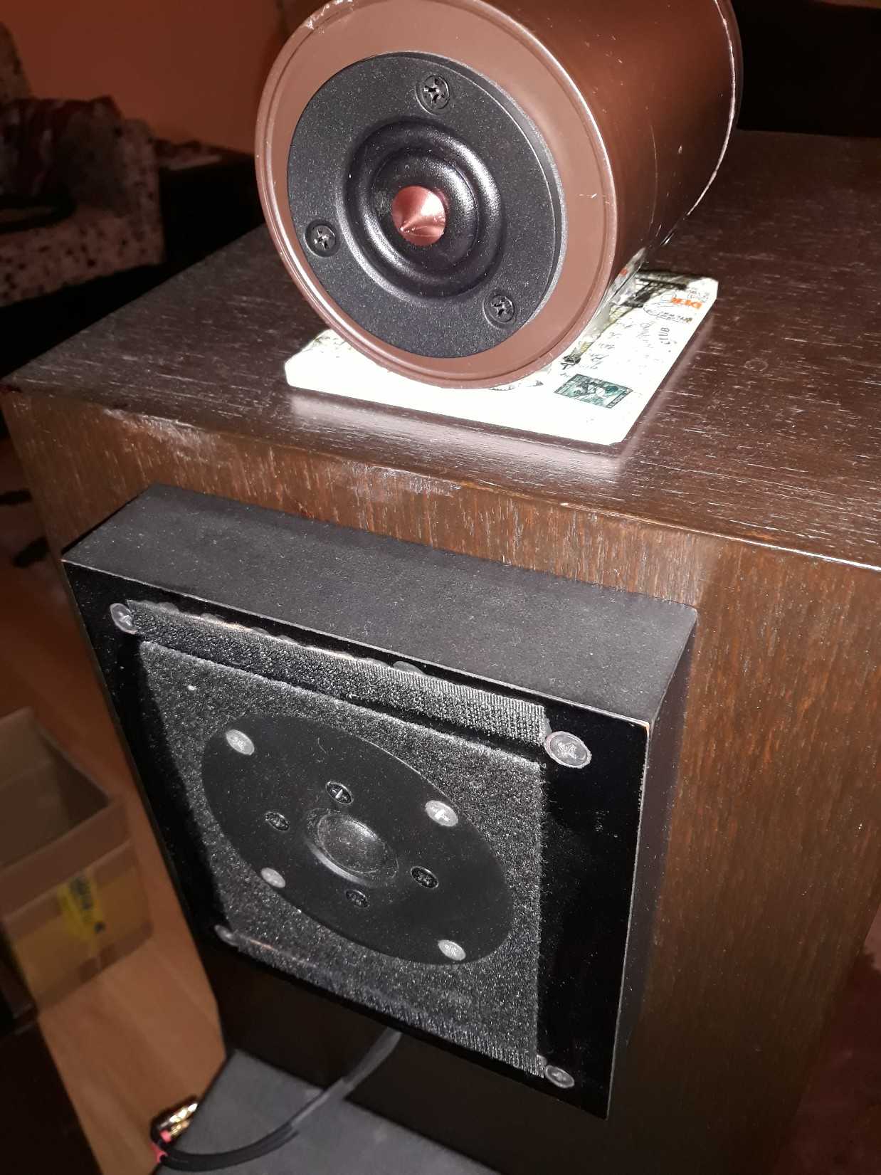

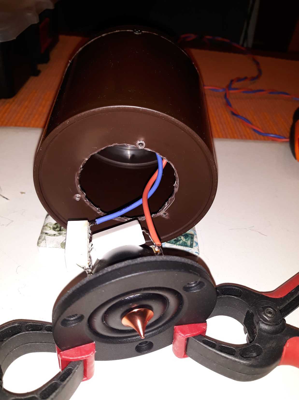

Evo slike trenutnog eksperimentisanja sa Vifa XT. Otprilike mi je uspelo posle par iteracija, uglavnom jer znam šta sam pre radio sa onim dole (Visaton G20SC).

Taj SS (Peerless HDS) visokotonac sam čuo, i ne sviđa mi se. Možda nije do baš do njega nego do ostatka sistema, ne znam. Skretnica je jako kvalitetno urađena.
Izmenjeno od NIXIE
Napisano (izmenjeno)
To je uvek pitanje. :dubbio:
U ovom slučaju može biti do ostatka sistema. Kad odnesem svoje sprave na lice mesta znaću i to.
Izmenjeno od NIXIE

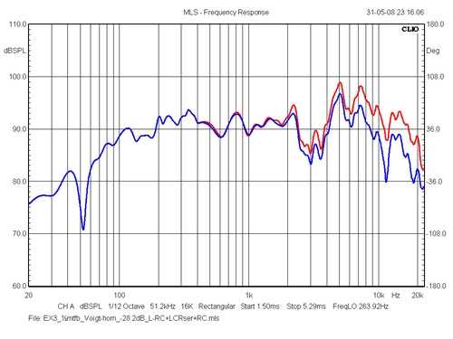

Ih ne bi pustila, koga to briga čak i danas. Evo nešto vrlo slično, Lowther EX3.
