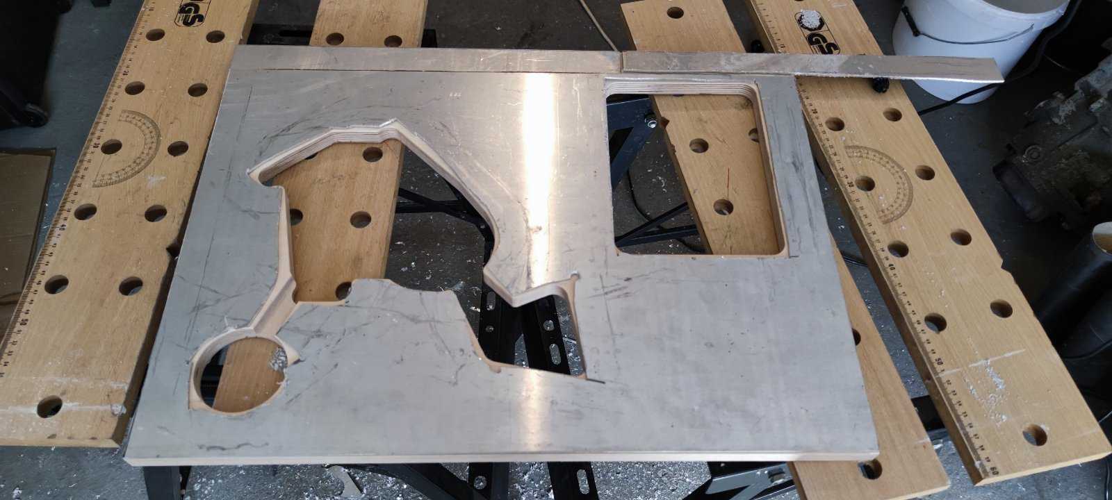

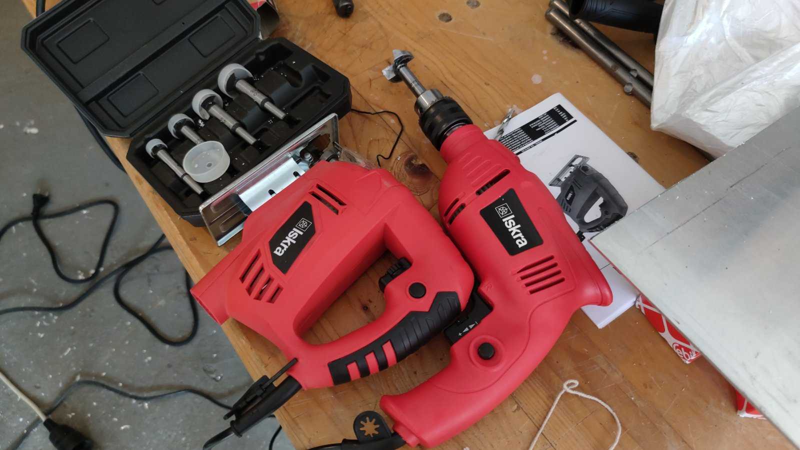

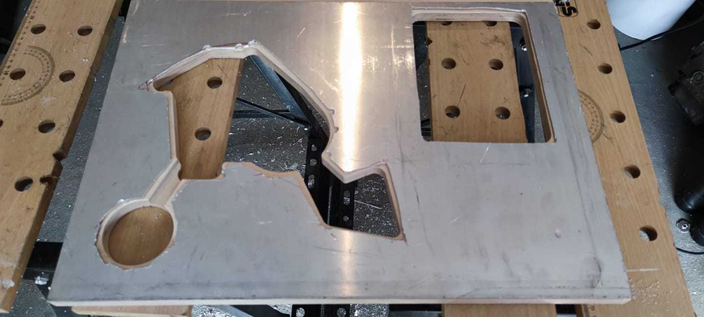

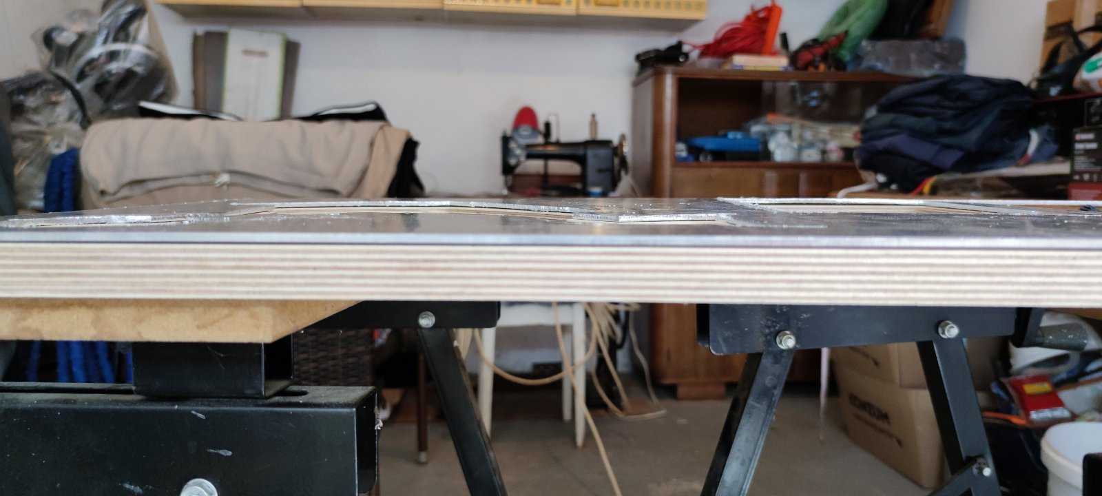

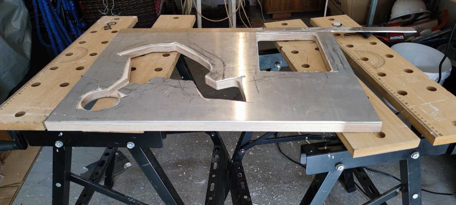

zerowaf Napisano Septembar 8, 2021 Autor #47 Napisano Septembar 8, 2021 Kratak sam s vremenom, a i kad imam vremena nemam dovoljno energije da odradim udarnički jedan dan. Danas sam nekako uspio izrezati limove. Stavit ću dvije alu ploče između špera i to redom brojeći od dolje: Pet ploča špera+ jedna alu ploča 5 mm+pet ploča špera+1 alu ploča 5 mm+2 ploče špera. Malo ću štukati jer mi alu ploče nisu dovoljno široke, ali je to ionako sakriveno između šperploča. Dvoumio sam trebam li uopće stavljati slike ovog masakra nad nekada finim aluminijskim pločama, ali red je staviti, pa makar kakve bile. Nadam se da me pedantni članovi neće razbiti kad vide ovaj urnebes od posla ali budući da od alata imam samo bušilicu i ubodnu pilu sa listom za drvo i da nikad nisam bio vičan alatu, smatram da je moglo i gore. Prvu ploču sam stvarno izmasakrirao, a s drugom sam bio gotov za možda 15 minuta. Iskustvo se brzo stječe ako je početno iskustvo jednako nuli. Kako stvari stoje, to je to za ovaj dolazak kući jer sam sutra zauzet odlaskom u Zagreb kod odvjetnika, a prekosutra već idem natrag u Austriju. Danas ću još dok dovezem klinku iz škole zalijepiti još dvije šperploče i ako budem imao volje izbrusiti aluminij da se lakše zalijepi. Ljepljenje aluminija će morati čekati moj sljedeći dolazak. No dosta slova...idu slike! black coffe, ManicP, крокодил and 1 član je reagovao/la na ovo 3 1
