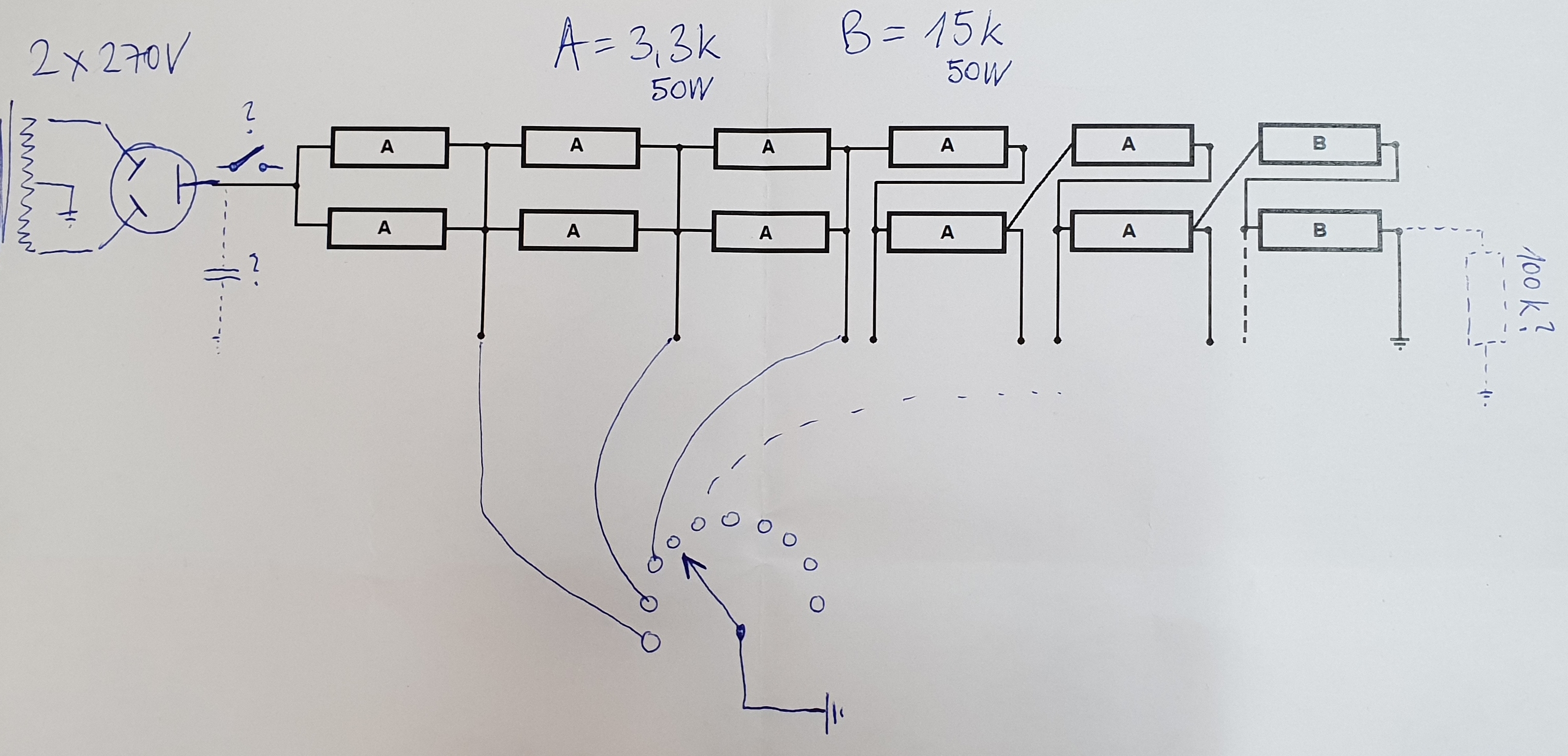

blaidd Napisano Jun 10, 2021 #1 Napisano Jun 10, 2021 pozdrav! imam par vrsta živinih/ksenon ispravljacica a posto ih vrlo vjerojatno nikada necu sve upogoniti (ili rade u pojacalima u cca. klasi A pa uz malu struju slabo/jednoliko svijetle...) zelio bih napraviti "dummy load" tj. "tester", vidi sliku. je li netko mozda vec isprobavao tako nesto, imam milijun pitanja... dakle, a) uz otvoreni krug katode (katoda nespojena), nema potrosnje struje (?) tj. cijev ne radi nista/miruje? b) uz par stotina kohm/par mA, minimalna potrosnja nesto slicno "bleederu"? c) varijante izmedju, proracun preko ohmovog zakona za potrosnju od cca 5 do cca 200 mA. nadam se da sam dobro racunao... idealan bi bio reostat ali... nabavio vrlo povoljno navedene otpornike, preklopni prekidac sa 10 pozicija iz nekog punjaca akumulatora. otpornici su u aluminijskim tijelima, sarafim ih na alu plocicu, valjda ce snaga biti dovoljna da izdrze desetak sekundi... ili spojiti drugacije? npr i klizac na katodu pa obrnuti slijed otpornika? ili ce izaci bijeli dim/dusa nekih elemenata? 😁

NIXIE Napisano Jun 10, 2021 #3 Napisano Jun 10, 2021 Prva dva otpornika po šemi (do ispravljačice) su najugroženija, ali je disipacija dosta manja od maksimalne za taj otpornik (ali kad je na hladnjaku). 270V bez gubitka na ispravljačici je 22W na svakom otporniku od 3k3, realno malo manje zbog ispravljačice. Znači prva dva moraju imati baš dobro hlađenje, duplo manje sledaća dva, a ostali nisu ama baš nikako ugroženi čak i bez hladnjaka. Ja bih ostavio taj bleeder 100K kako bi spravljačica uvek imala neku struju i to je to. Mislim da ne bi bilo zgoreg staviti te prve otpornike na neki dobar hladnjak.

NIXIE Napisano Jun 10, 2021 #6 Napisano Jun 10, 2021 Ja imam u primaru torusnog trafoa 650VA jedan žičani otpornik (čini mi se da je 100oma 50W) u Al kućištu, nije na hladnjaku nego na PCB i trpi oko 530W kratkotrajne disipacije nekih 5-6 sek dok ga ne premostim releom. Eno ga radi tako od 99 do danas. Pločica nije promenula boju znači ne greje se previše, ipak to kratko traje. Zato u primaru mogu da imam 5AT osigurač, inače bi išao od 16AT (i to je upitno) da ne crkava kad ga palim. U tom trenutku na sekundaru je 2x22000uF 100V praznih kondenzatora (bilo 2x33000uF 75V nekad davno, znači još gore) koje treba napuniti na 2x63VDC. To mi čuva sve živo od prekidača do pojačala od tih strujnih udara kada se pali. U drugom pojačalu sa 300VA torusom, i istom količinom elektrolita (2x22000uF 63V, pune se na 2x50VDC) tek 6,3AT osigurač ne crkava pri paljenju, ali tu je direktno povezano, nemam current limiter u primaru. Znači ti otpornici će svašta preživeti ako merenje ne traje dugo. A ako im se obezbedi dobro hlađenje, preživeće i više od toga.
blaidd Napisano Jun 10, 2021 Autor #7 Napisano Jun 10, 2021 zahvaljujem NIXIE. dakle: "go", uklj. 100koma, 5W kad to pospojim, isprobati cu prvo na jednoj polumrtvoj 83, javim/fotkam svjetlosne efekte... ipak staviti prekidac prije svih otpora, da moze biti lampa i "na prazno"?
NIXIE Napisano Jun 11, 2021 #8 Napisano Jun 11, 2021 Ne znam može li ispravljačica raditi na prazno. U principu ne vidim šta joj može smetati, jednostavno ne provodi struju, ništa se ne dešava. Sigurniji si sa tim bleeder-om pa ga ostavi. Merenje ti ne može trajati baš tako kratko, treba vremena da se ugreje lampa, svaka mislim. Zato nađi neki hladnjak za te otpornike i ne dodiruj ih nikako, to se može ugrejati ludački.

vladd Napisano Jun 11, 2021 #12 Napisano Jun 11, 2021 Korisno je da postoji blider i neko minimalno opterecenje, i zbog principa rada diode i zbog trafoa i desavanja na namotajima za visok napon.
